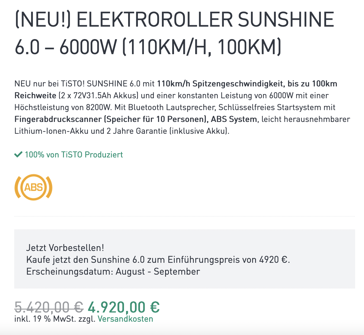

Steht aber anders in der AnzeigeAfunker hat geschrieben: ↑Do 22. Jul 2021, 11:241.Nur CBS, kein ABS wie in der Werbung steht. (ABS gibt es nur bei Modellen mit mehr als 11 KW Dauerleistung)
2.Alarmanlage, Fingerabdrucksensor saugt den Akku nach ein paar Tagen leer. Abschaltmöglichkeit zumindest der Alarmanlage?
3.Ladezeit des Akkus (2x 31,5 Ah) bei 5 Std. ? Nur an/mit einem Schnellladegerät mit 10/12 A und nur bei einem Akku....
4.Wieviel darf man max. als Ladegewicht haben? (Fahrer und Sozius zählt ja mit)
5.Ist der Preis mit oder ohne zweiten Akku?
(Quelle: https://tisto.net/elektroroller/sunshine-6000w/)
P.S.: Ob 1 oder 2 Akkus enthalten sind, geht aus der Anzeige nicht wirklich hervor.
