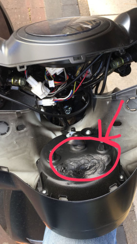

Ganz neu kam seit zwei Tagen ein heftiges Klappern/Scheppern aus dem Cockpit dazu. Ich hab das mal auseinandergeschraubt, aber alle Stecker scheinen in Ordnung, nichts ist abgefallen, soweit ich das beurteilen kann. Allerdings sieht die Gehäuserückseite des Scheinwerfers etwas seltsam aus, wie geschmolzen. Ist mir das bisher nur nie aufgefallen? Hat das noch jemand?

Das sieht in der Tat nicht "gesund" aus! Sind da noch Glühlampen verbaut?

Schwer vorstellbar, dass das durch Abwärme des Scheinwerfers entstanden ist. Wird der Platz vielleicht sogar benötigt, für die ganzen Steckverbinder etc? So dass man sagen könnte, das wird ab Werk so "fachmännisch"
angearbeitet?

Ich denke, thermische Verformung um die Bauteile zueinander anzupassen. Halt nach Südostasien niedrigstandart, sieht ja meist keiner.

Ich habe mein Helmfach auch schon thermisch verformen müssen, aber dazu muss man doch das Material nicht schmelzen

Nein, nur LED. Ich hatte das Cockpit ja schon mal offen (musste die Steckverbindungen "nacharbeiten"), aber entweder war das damals noch nicht oder ich hatte es einfach nicht beachtet
