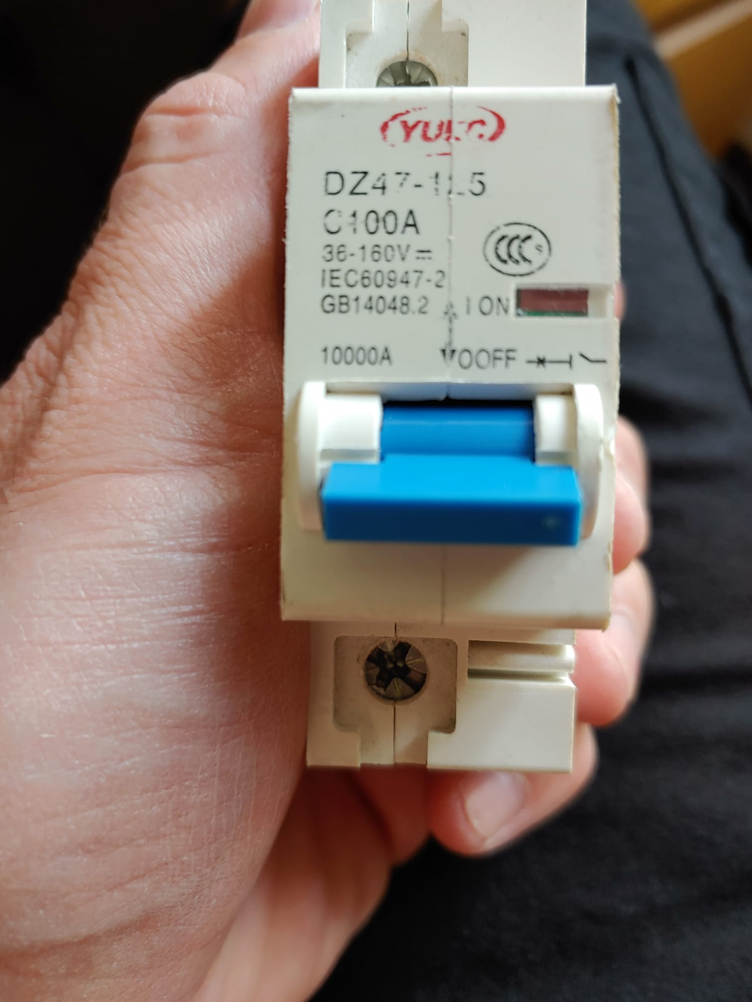

ich bin Fahrer der ersten Sunshine 6.0-Generation (hatte damals vorbestellt), aktuell bei ca 5500km.
Mein Roller hat insgesamt ab Start zahlreiche Probleme gemacht, z.T. war es schon skurril (Montagsfahrzeug?). Herr Wehrle hat allerdings einiges nachbessern lassen, bzw. Kosten übernommen (wenn auch teils nur auf [sanften] Druck hin) - meine Erfahrung als Kunde gehört wohl zu den Positiveren.
Akut hat leider der Schutzschalter / Sicherungsautomat (Anhang) bei einer Pendelheimfahrt einfach währenddessen aufgegeben, besonders unangenehm, da ein 100l/qm Unwetter dräute (ein Freund hat es ganz knapp geschafft, mich und den Roller rechtzeitig einzusammeln).
Weiß jemand, was genau ich für einen Ersatz bestellen könnte (gerne bessere Qualität, falls das was ausmacht), idealerweise mit Link? Ich war in einigen Elektroläden vor Ort, und gerade mit dem 36-160V Spannungsbereich scheint es eine ungewöhnliche Sicherung zu sein.

Re: Tisto ELEKTROROLLER SUNSHINE 6.0 – 6000W ab 8/9 2021
Ich habe einfach 20 cm hinter der Box den 2 poligen Stecker getrennt.
ABB 125 ist das Suchwort
https://www.ebay.de/itm/404940664550?mk ... =WHATS_APP
3 x gebraucht
3 x gebraucht
