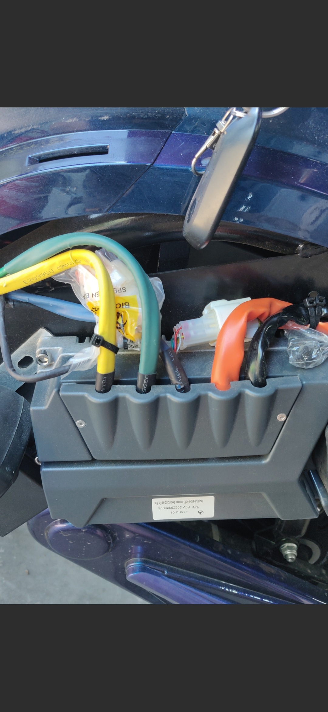

Ah ok (seltsam das der nicht angeschlossen ist und nur da rum baumelte) dann muss es irgendwo noch nen anderen geben

Gerade nochmal 2 Std. geschraubt und gesucht - hinten in der Nähe vom Controller nix zu finden,
dieser Port für´s USB-Kabel wurde evtl. durch den Kabelbaum bis nach vorne gelegt.
Also oben am Lenker nochmal alles abgeschraubt (bei sowas bricht immer mindestens ein Plastikteil irgendwo ab
auch nichts passendes zu finden. An die komplette vordere Verkleidung hab ich mich nicht dran getraut, aber so ein Anschluss muss ja eigentlich für den Service auch ohne Mega-Aufwand irgendwo erreichbar sein

Hmm bei mir hing der Stecker mit der Programmierschnittstelle lose und ziemlich schlecht zu sehen irgendwo tiefer im Bereich links neben der "Akkuwanne" herum, etwa da wo das Motorkabel hochkommt. Ich hab ihn dann durch den Durchbruch für die Akkukabel in den Raum unter der Sitzbank gezogen - das Kabel war lang genug und nun kommt man ohne Demonage dran.

Stimmt, ich hab ihn eeeendlich gefunden (und die ganze Schrauberei vorher war quasi komplett umsonst
Kabel und Software funktioniert, bekomme eine Verbindung, "AutoLearn" vom Controller klappt und konnte endlich erfolreich die Reku einschalten und die Werte dafür einstellen und testen. (ganzes Wochenende ein bisschen in dieses ziemlich komplexe FarDriver-Thema eingelesen)
Das einzige was jetzt leider nicht klappt ist das speichern - beim Roller-Neustart ist immer alles wieder auf Standard, auch wenn man sämtliche "Save"-Buttons in der Software drückt (eigentlich müsste beim Speichern auch ein Pieps kommen).
Für die Bluetooth-App braucht man wohl eine Freischaltung/Login per Mail, bei der PC-Version finde ich da aber nichts (es gibt irgendwo einen "Login"-Button wo man einen Code eingeben kann aber darüber gibts keine Infos im Netz (das meiste was man an Infos und Videotutorials findet bezieht sich eh immer auf die APP-Version mit Bluetooth, vielleicht sollt ich mir doch mal den Adapter bestellen und schauen ob ich den zum laufen kriege.

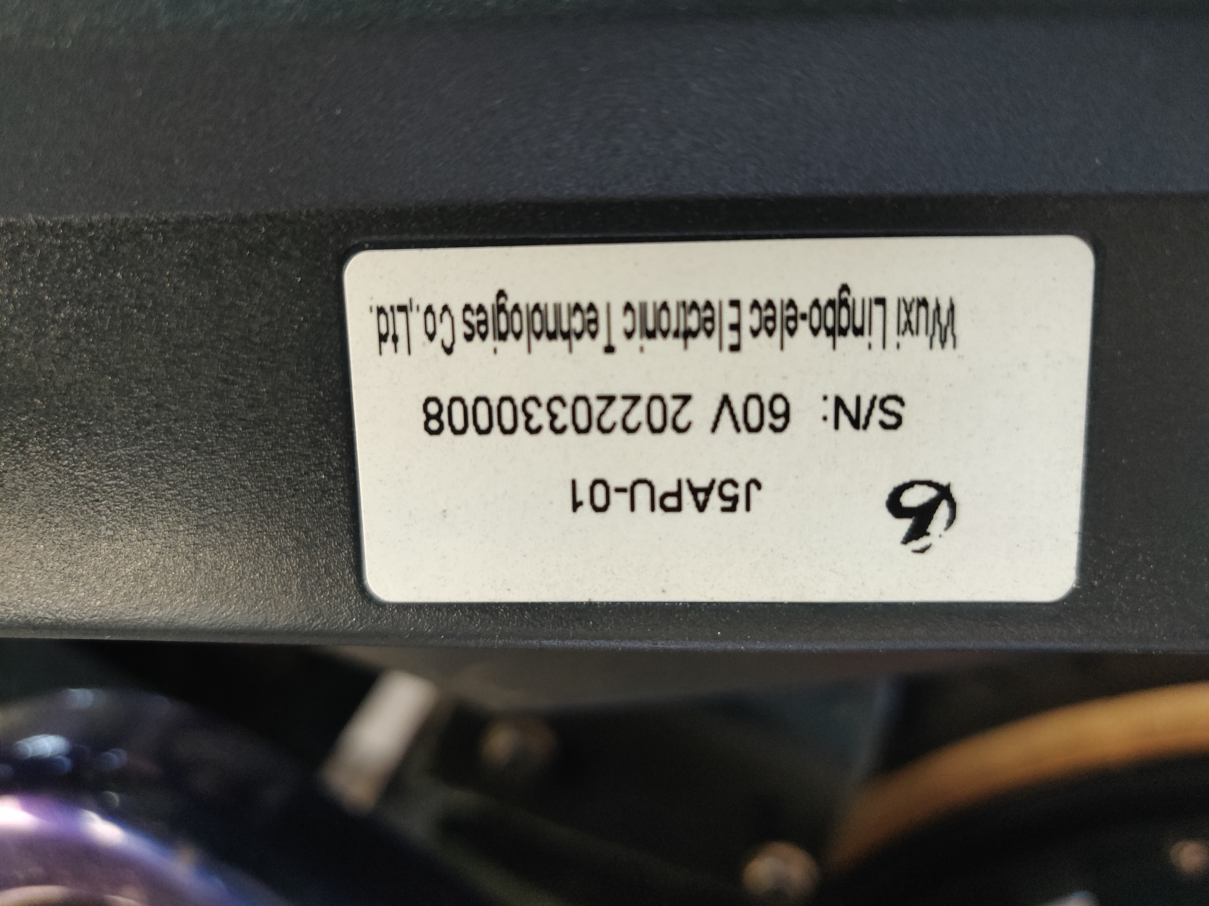

Die erste Frage wäre - was genau ist denn der "originale" Controller, bzw. was wurde da alles (werks-)verbaut und von wann bis wann...
Wir haben also bisher zwei verschiedene identifiziert, siehe die Bilder der Typenschilder
- in meinem Post vom 17.6.2024
- im Post von Der Mario vom 16.07.2024
An alle Schrauber: macht doch bitte bei Gelegenheit mal ein Bild von *euren* Controller-Typenschildern.
Mit meinem Controller bekomme ich eine Verbindung über den PC-Adapter, aber habe noch nichts verändert (ehrlich gesagt bin ich zufrieden so wie er läuft, war nur aus Interesse).
