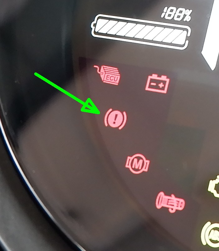

Da ich kein Handbuch mitbekommen habe, eine Frage: die Bremsen funktionieren prima (ABS konnte ich noch nicht testen, die ABS-Leuchte geht jedenfalls beim Losfahren aus) - aber ist es normal, daß die rote Bremsen-Warnleuchte (links, die 2. von oben) beim Bremsen immer angeht?

Ok dann muß/darf ich meine Frage selbst beantworten
... hab mittlerweile das Handbuch, und da steht für diese Kontrolleuchte "Brems- oder Ladestatus.". Also nix von Fehler, und bremsen tut's auch gut, also wird's wohl so gewollt sein.

So... also das Verhalten der Kontrolleuchte ist normal, hieß es.

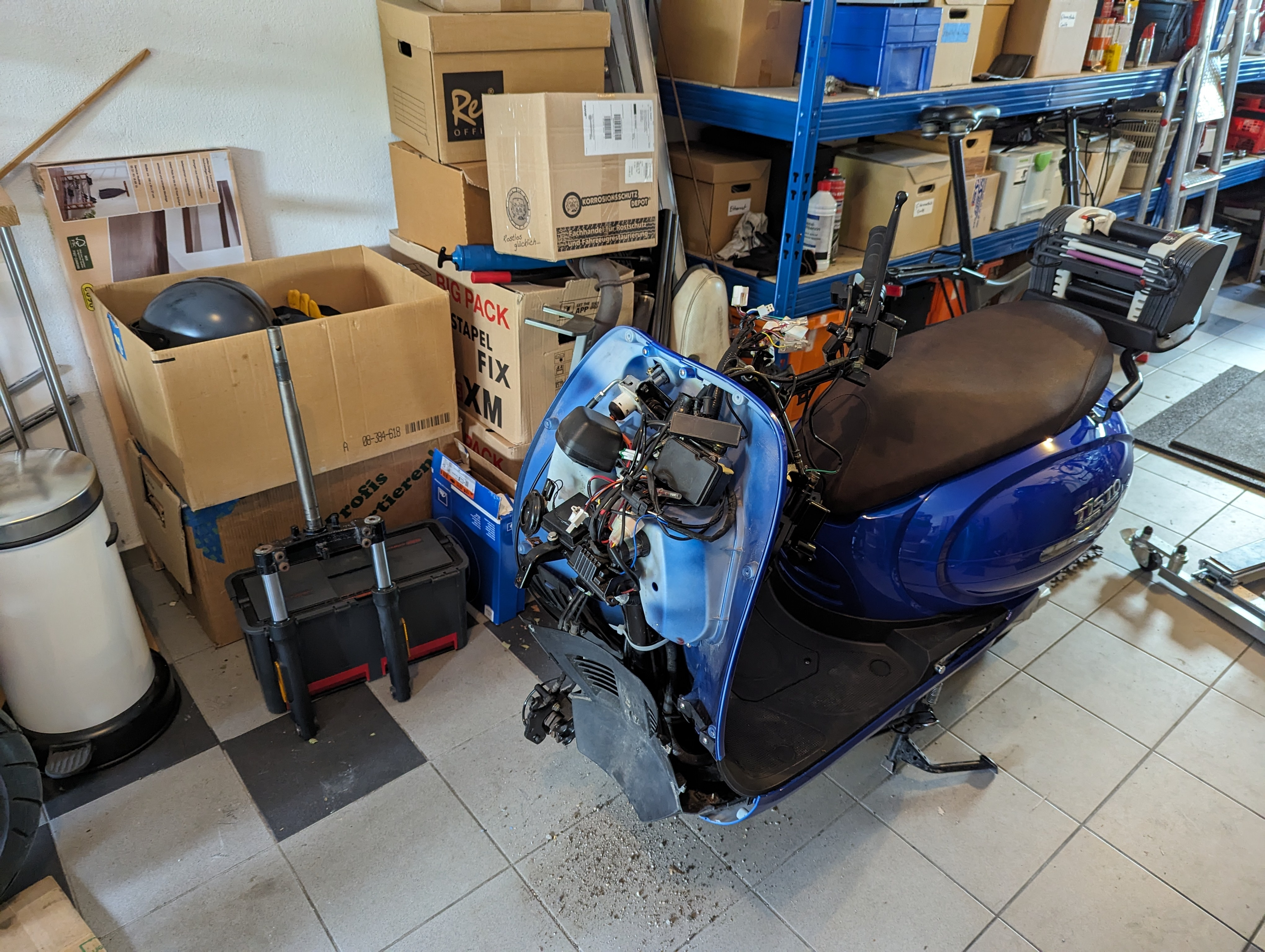

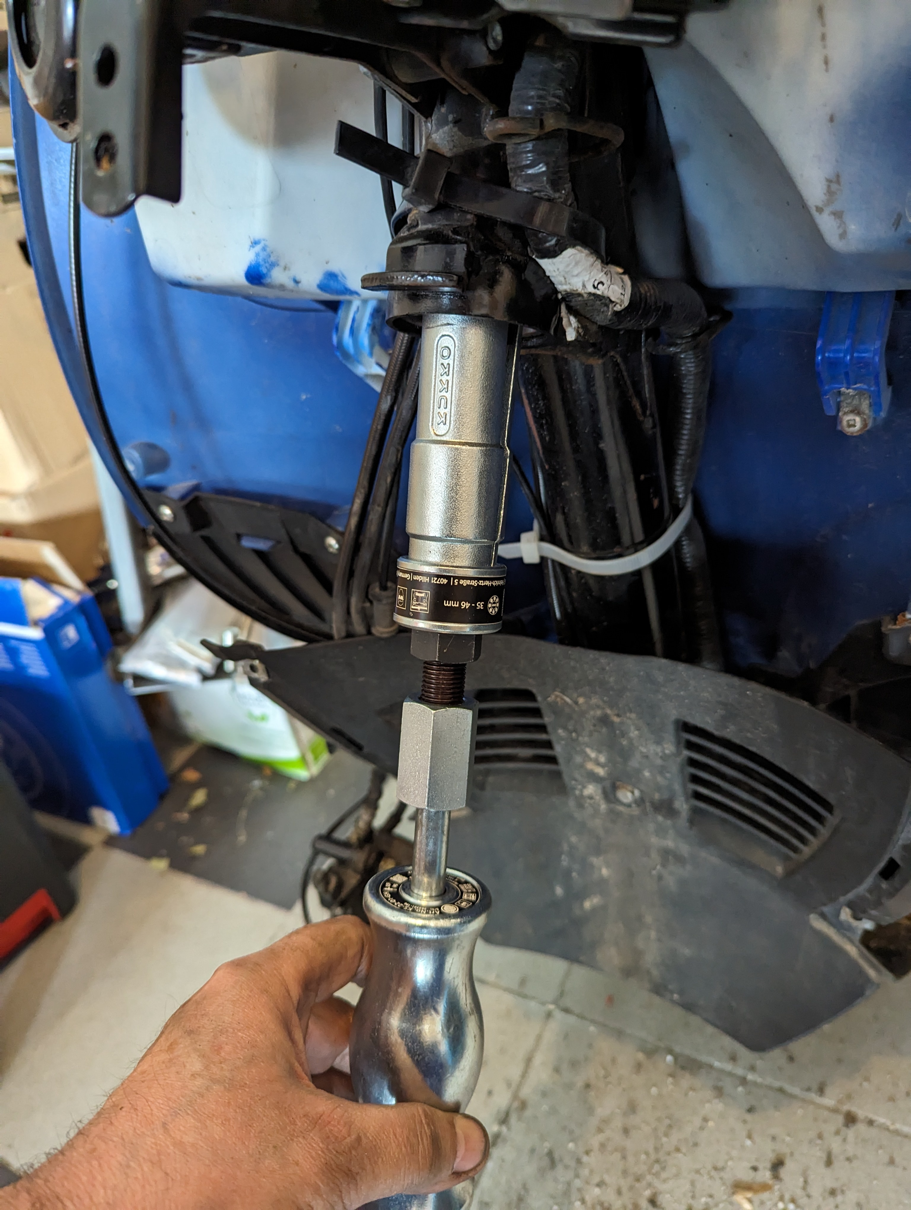

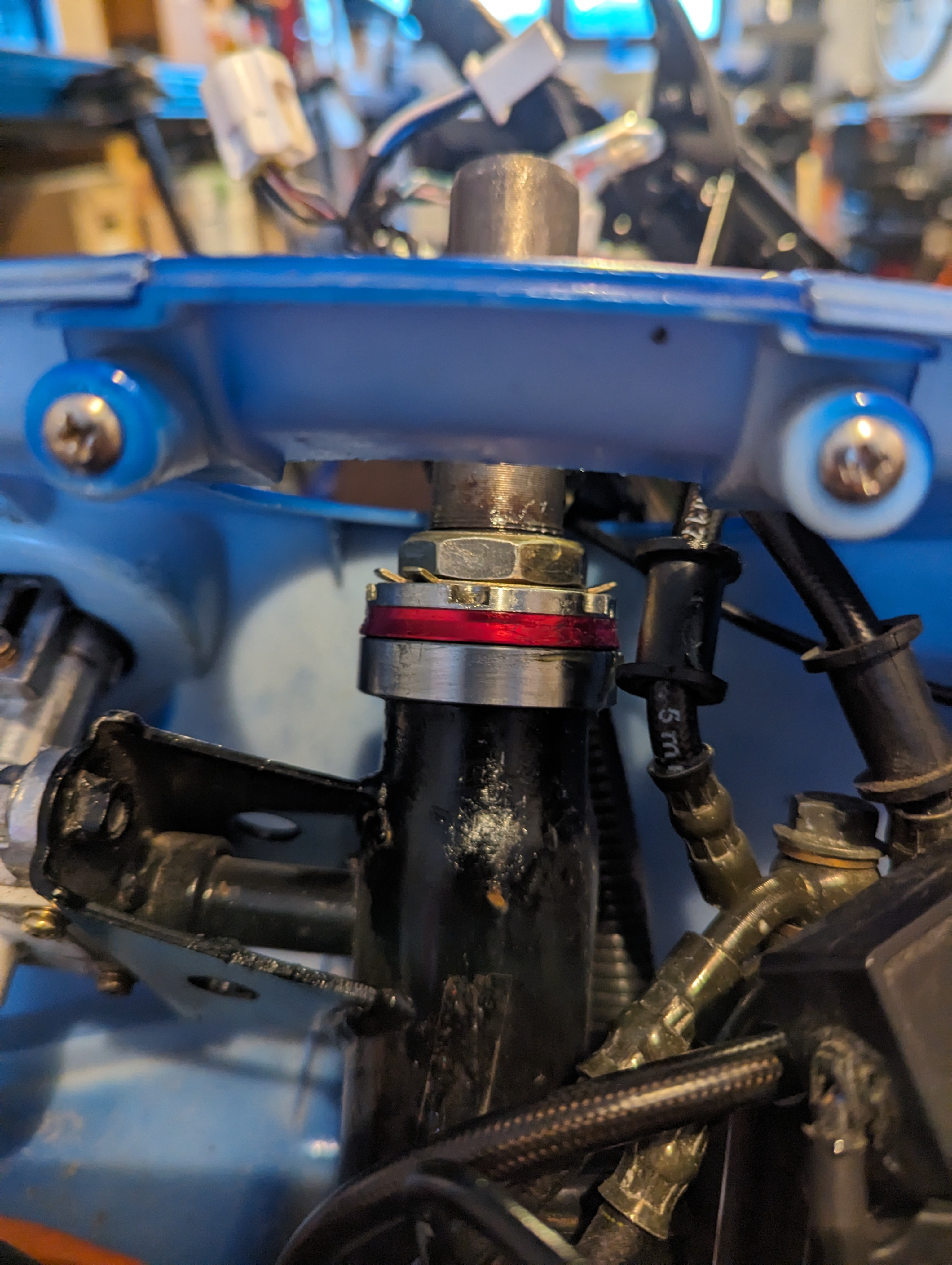

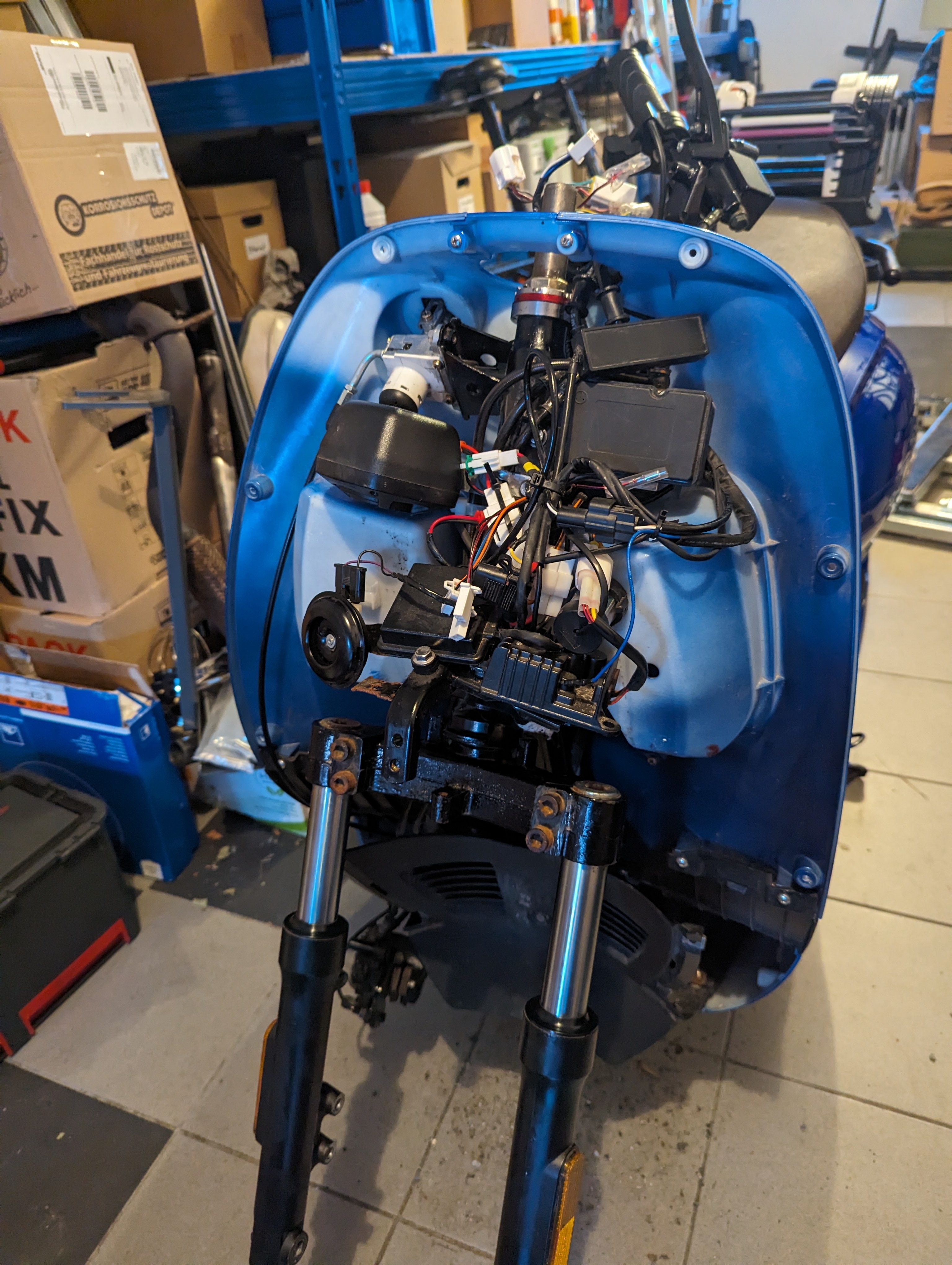

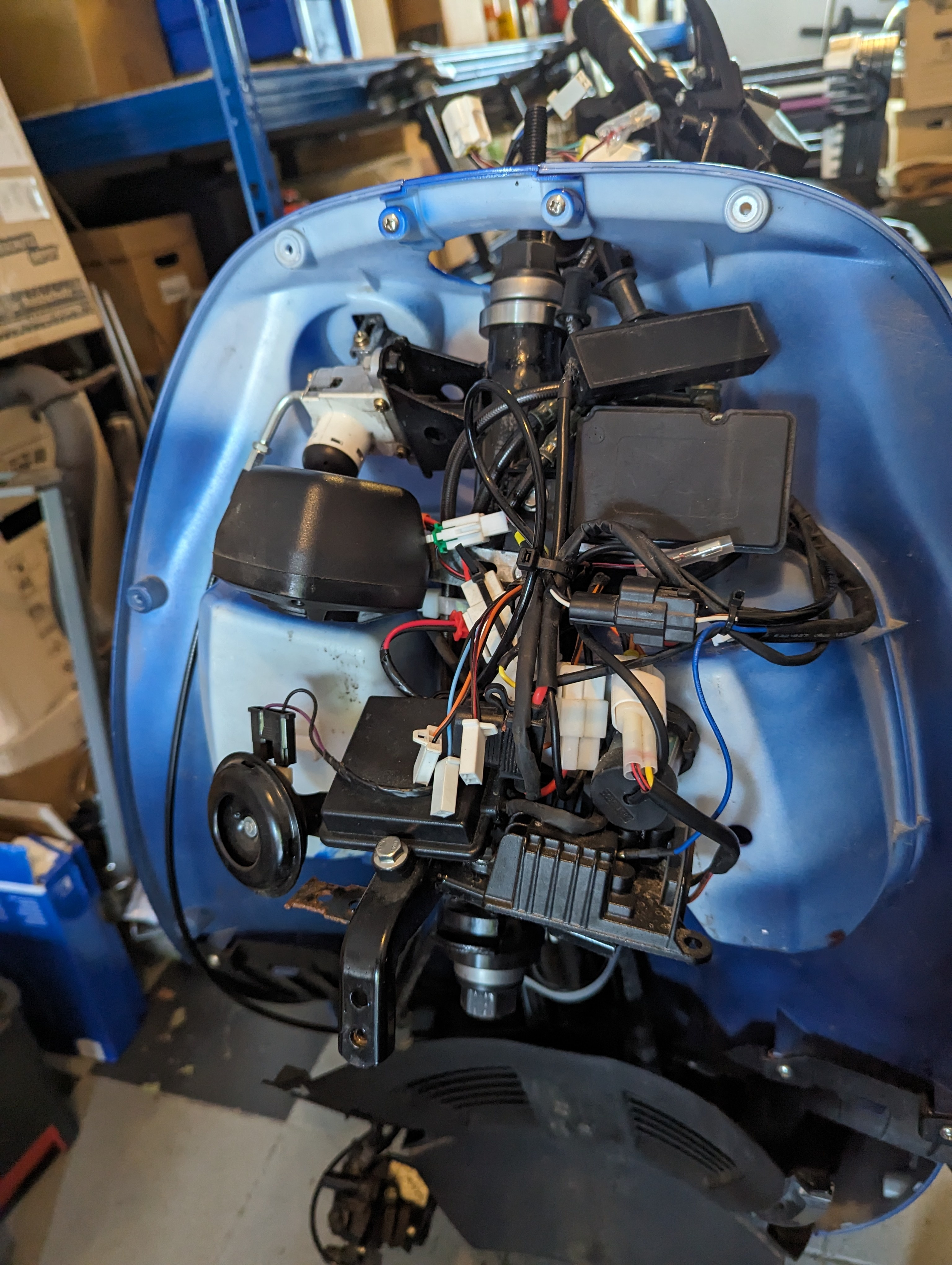

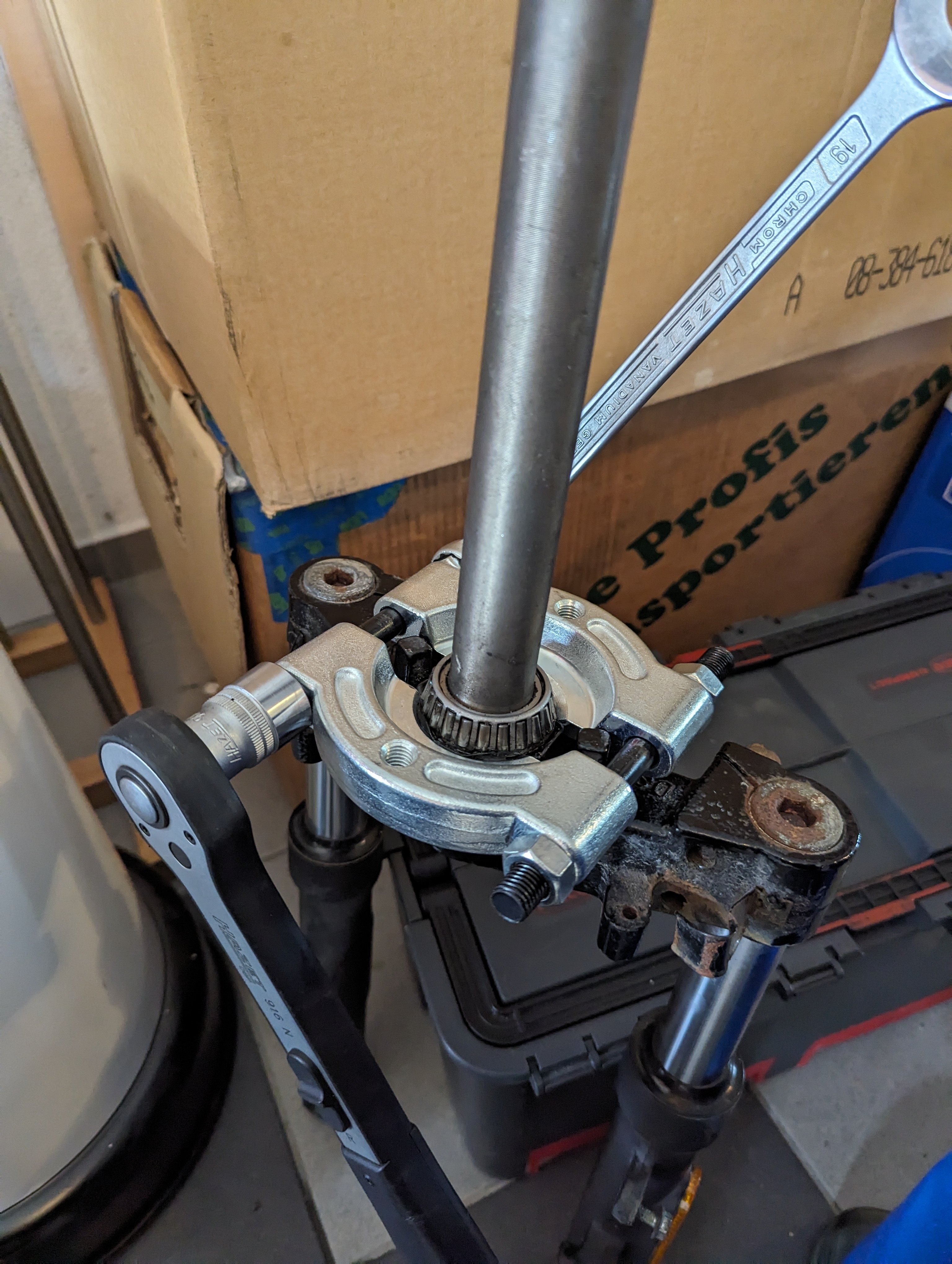

So, heute das Lenkkopflager gewechselt. Original (EZ 2022) verbaut war ein Kegelrollenlager 30x50x15,3 unten, aber oben nur ein Kugellager. Leider war die Kontermutter am Schaft derart festgeknallt, daß ich sie aufmeißeln mußte - auch das Lager war viel zu stark vorgespannt, kein Wunder daß es schon kaputt war. Der neue Lagersatz hat nun auch oben ein Kegelrollenlager, das zudem von der Qualität her recht gut aussieht und eine Überfanglippe (rot eloxiert, siehe Foto) hat, damit an dieser kritischen Stelle das Spritzwasser besser abgehalten wird.
Verkleidung weg und Gabel raus:
Lagerschalen aus dem Lenkkopf ziehen:
Lagerschale vom Schaft ziehen:

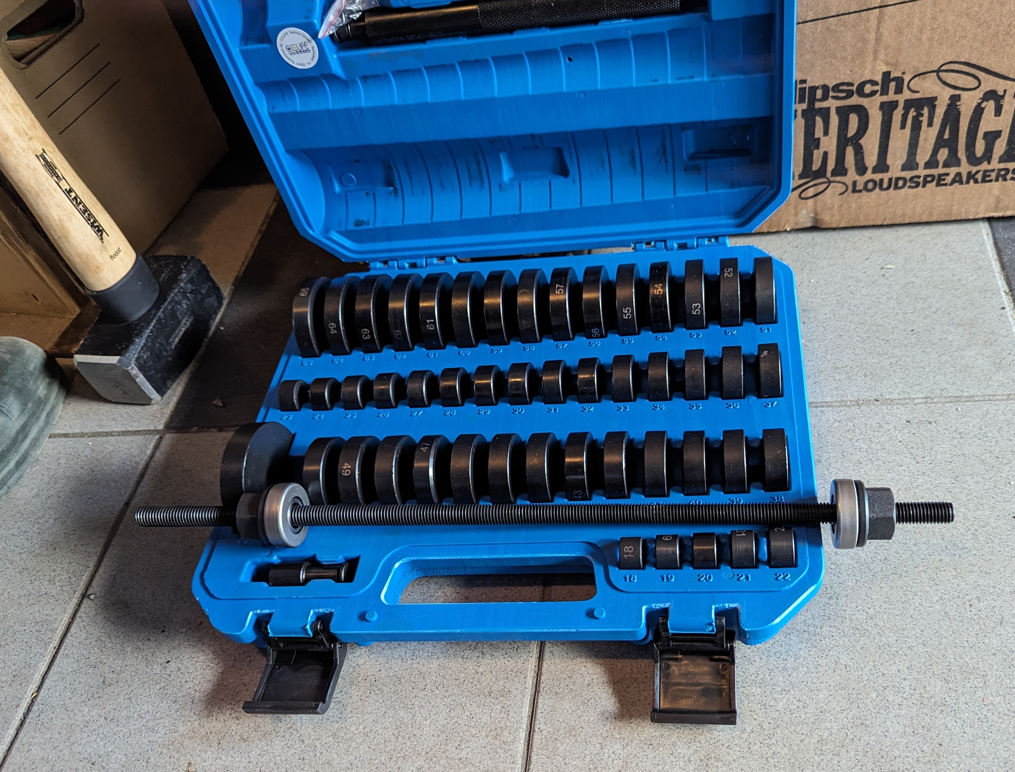

Bilige China-Druckstücke und kugelgelagerte Einziehspindel:
Lagerschalen oben und unten in den Lenkkopf einziehen:
Das neue Lager oben (nun Kegelrollen- statt Kugellager):
Gabel wieder dran:
Gabel wieder dran:
