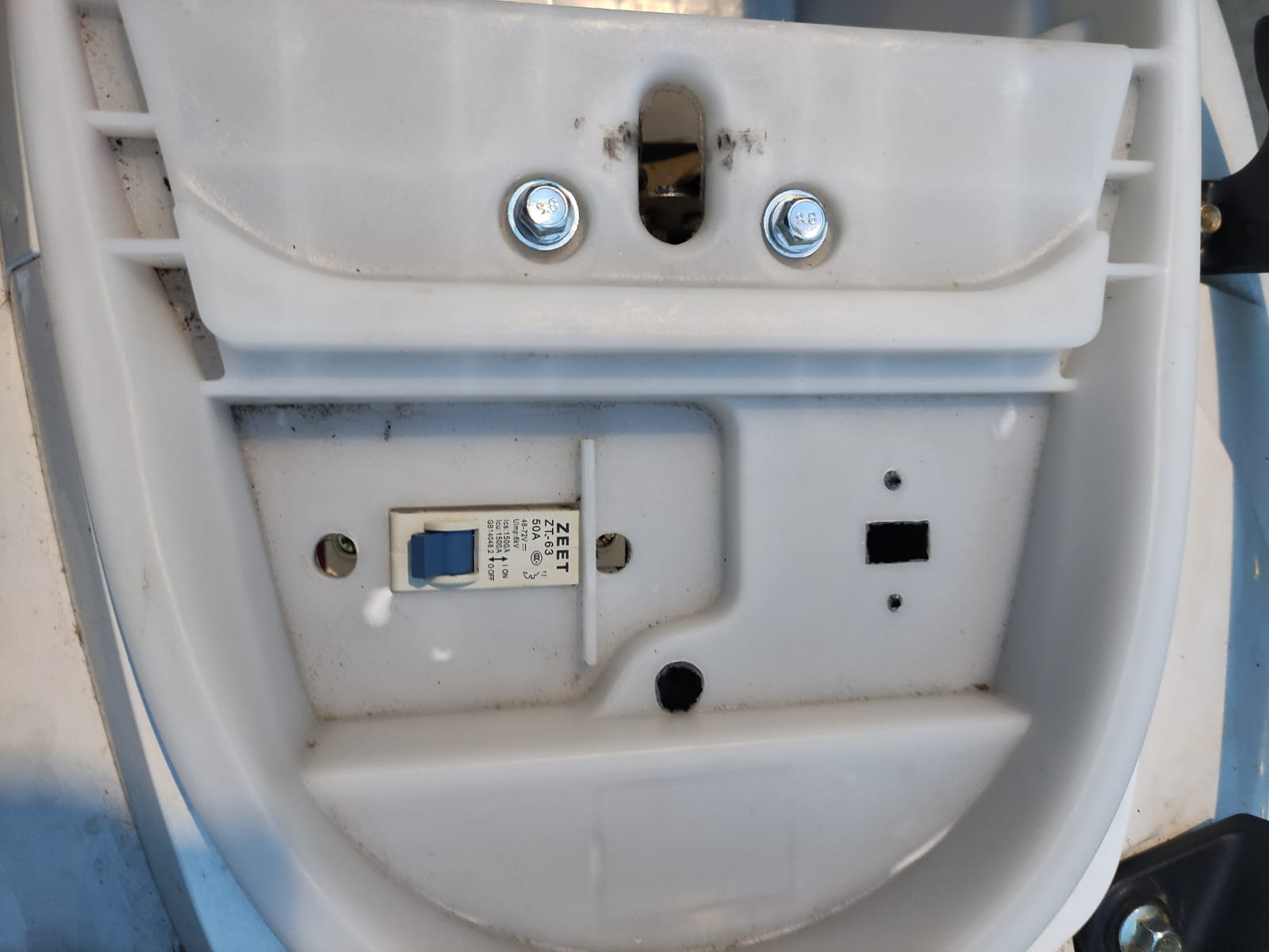

der meister meinte auch, die stecker sind nichts, sollte man sobald wie möglich alles umbauen, auch am roller teilweise die elektrik, alleine schon die sicherung, die ist nicht gegen nässe geschützt.
machen wir alles im herbst, vielleicht auch früher, da ich der kiste nicht traue.
