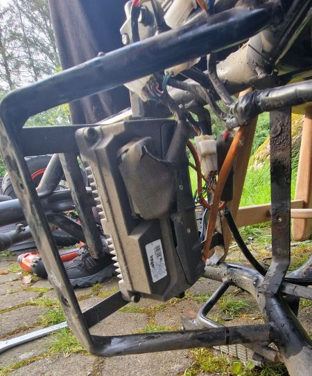

Der Motorcontroller sitzt vor der Akkubox, der Spannungswandler 60V->12V hinten.

Lage Motorcontroller
Der Gummmistulp am Motorcontroller ist nach 4 Jahren spröde und verottet.

Rahmen und Qualität
Übrig bleibt nur der Rahmen:
Einmal Rahmen ohne alles.
Wenn man sich den mal anschaut, kann man die chinesische Herkunft leicht erkennen. Die Schweissnähte hab ich in der 1. Woche in der Ausbildung besser hinbekommen als das:
Kein Meisterwerk der Schweisskunst ...
Das ist grausig. Nichtmal die Spratzer weggemacht.
Das ist die Hauptsicherung zwischen Motortreiber und Akku. Fällt jemandem was auf?
Hauptsicherung
Tipp: Ladeendspannung des Akkus ist 65,6V.
Das ist halt das, was man für 1500€ an Roller bekommt. Der günstige Preis kommt halt irgendwo her.
Es ist trotzdem der richtige Roller für mich, denn dank des Plastiks wiegt er nur 67kg und hat eine große Zuladung und man kann ihn sehr gut handhaben.
Die Qualitätsmaschine Vespa Elettrica wiegt dank Metallhülle 130kg schiebt man nicht so einfach rum oder packt die hnten in den Hochdachkombi.
Sie fährt sich gut, ist günstig und der herausnehmbare Akku ist ein muss.
Durch Tiefgarage sieht meiner halt vollkommen anders aus, und mal sehen, ob ich etwas zur Rostvermeidung und Abdichtung der Schalter und Verbindungen tue.
Es gibt auch UV-Schutzlack in klar, das könnte die Vergilbung der Plexiglasteile verhindern.
Jedenfalls habe ich jetzt eine Menge Ersatzteile in der Kiste, um den Roller noch lange zu fahren.
