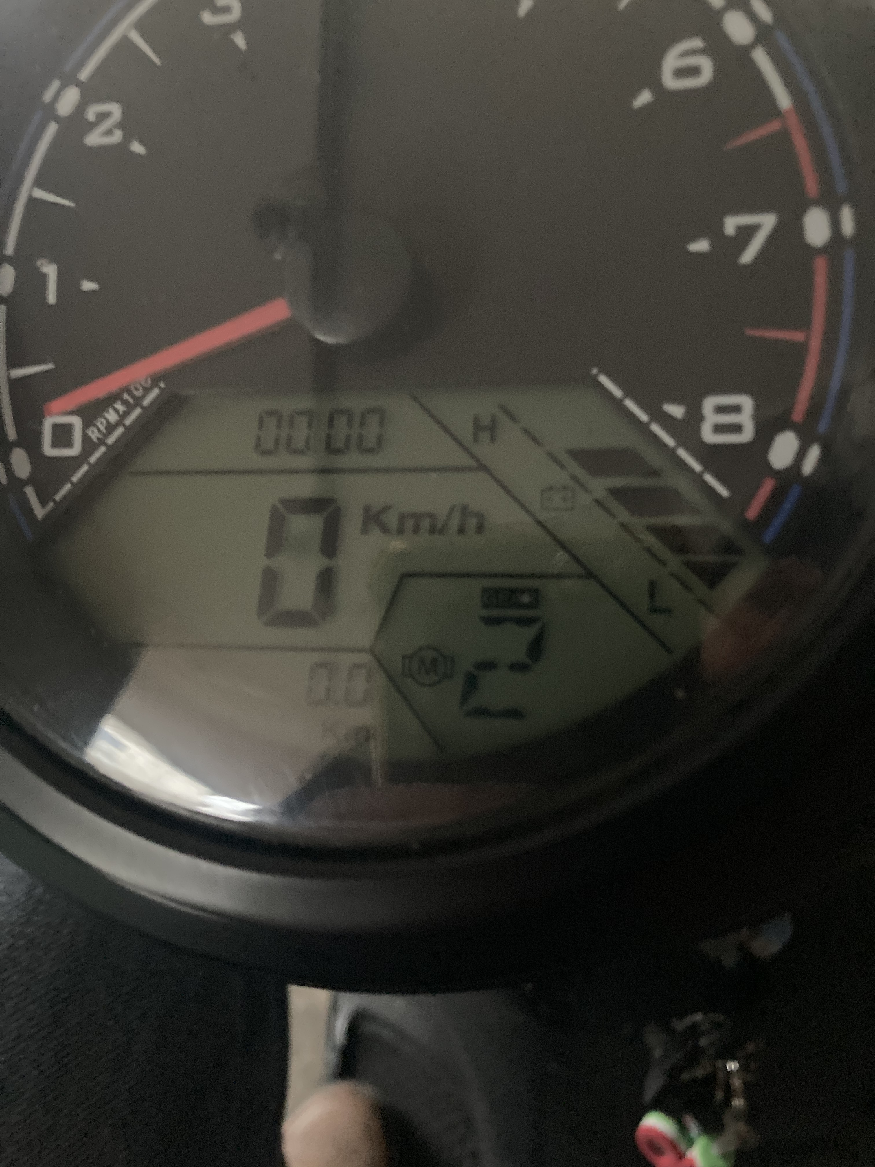

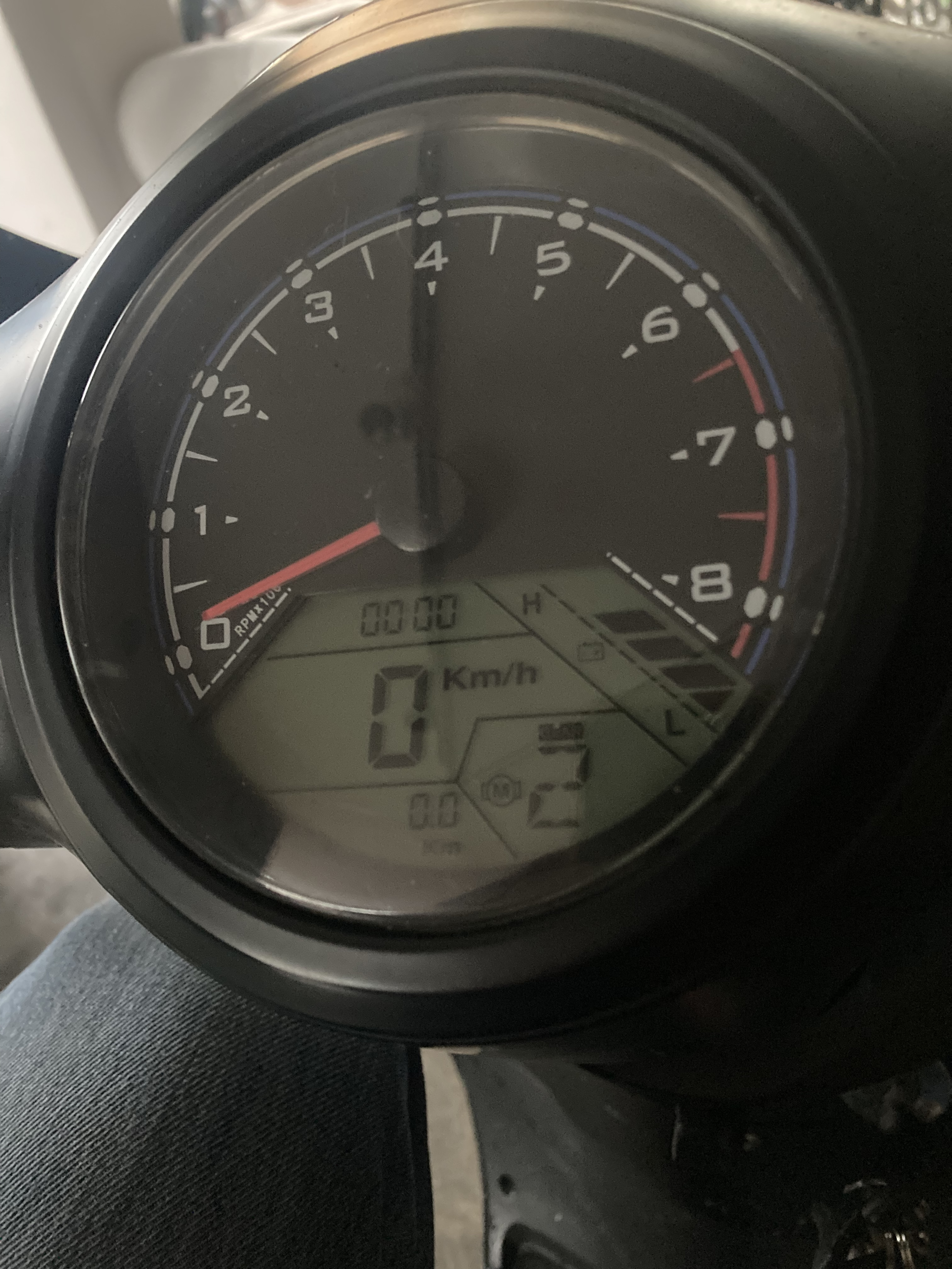

Hallo Wilbury,
hab das mit den gashebel geprüft. Steht aber auf null. Jetzt ist das gashebelsymbol auch mittlerweile erloschen. Das Display leuchtet aber leider weiterhin nicht hell. Wenn ich den gashebel drehe erscheint nun ein „M“ mi einem Kreis herum. Was könnte das denn bedeuten? Habe vorne alles abgachraubt und mit warmer Luft alles durchgepustet. Kurzzeitig ging das Licht und Blinker wieder! Der motor allerdings zuckte nur kurz beim Gasgeben. Was ist da bloss los?
Für jeden Rat bin ich schon jetzt dankbar.
Euer OkEddy

Hallo OkEddy,
Da scheint doch etwas an der Elektrik/Elektronik nicht zu funktionieren.
Bei mir geht die Beleuchtung ganz normal an, auch wenn ich den 'Gas'griff ziehe, aber der Roller lässt sich halt nicht starten, bis ich ihn loslasse.
An Deiner Stelle würde ich mich jetzt direkt an Alpha-Mobil wenden, Mail: info@alpha-mobil.com, oder einen Reparaturantrag https://alpha-service.net/Reparatur.php stellen.
