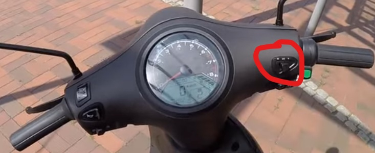

ich hatte das Problem mit dem Ausrufezeichen und das er kein Gas mehr an nimmt auch, wenn ich im Regen gefahren bin. Woran es genau lag konnte ich damals noch nicht herausfinden. Vorrübergehend konnte ich es jedoch immer lösen, indem ich mit dem Lichtschalter das Rücklicht ausgeschalten habe. Hab ich auch weiter oben in diesem Thread beschrieben.
Sofern ich meine Roller nach einem Unfall wieder gangbar bekomme, werde ich mir das mit dem Bremsstutzen aber auch nochmal anschauen.
Danke für den Tip ;)
Gruß Sven

Licht ausschalten?
Das geht bei mir gar nicht. Kann nur zwischen Abblend- und Fernlicht umschalten.

Auf der rechten Seite ist bei mir ein Schalter mit dem ich unter anderem das Rücklicht ausschalten kann (ich glaube ganz nachts rechts den Hebel)
Immer wenn ich das gemacht hatte, konnte ich trotz Fehler wieder fahren.(siehe Seite 11 im Thread)
Abblendlicht und Fernlicht wechsel ich auch links mit dem Schalter.

ich bin seit 2 Monaten stolzer Besitzer eines Seed. Bin bis jetzt zufrieden. Heute hats mich auch erwischt, das der Roller plötzlich nicht mehr ging.
Und das in Kroatien als Gefährt zum Einkaufen usw. als Bewegungsmittel bei Campen.
Ausrufezeichen im Cockpit für die Bremse und Bremslicht leuchtete dauernd. Dachte auch an die Microschalter.
Also Lampenträger weg und Endschalter gemessen. Beide schalten einwandfrei!!
Zufälligerweise nach dem Seitenständer geschaut.Und siehe da, der Endschalter hängt.
Herausgezogen, Ausrufezeichen weg, Bremslicht aus - Roller läuft!!
Wir benutzen den Seitenständer fast nie und ich vermute, die salzhaltige Luft und Regen hier unten beschleunigen die Korossion ein wenig!
Mit Siliconspray wieder gangbar gemacht.
Der Endschalter hängt also anscheinend parallel zu den Bremsen-Endschaltern.
Vielleicht hilft das bei der Fehlersuche mal!!

@Poldi62 - Danke für den Tipp. Immer sinnvoll, mehrere Fehlerquellen zu kennen / im Kopf zu behalten.
@MasterP208 - der Schalter steuert bei mir nicht das Rücklicht, sondern nur die kleine „Funzel“ (Birne), die das Kennzeichen beleuchtet. Das Rücklicht ist immer an...muss bei Mopeds mW aber auch so sein (Sicherheitsfeature).
Wenn ich aber sehe, wie mein Ladegerät zusammen gebaut wurde, möchte ich nicht ausschließen, dass es auch andere Kombis (zB inkl Rücklicht) für diesen Schalter gibt 😂

@TomF72
Interessant :D
aber denke mal die Kennzeichenbeleuchtung ist doch sicherlich auch vorgeschrieben bei einem Moped? oder?
Möchte meinen das auch schon andere aus dem Forum geschrieben hatten, dass sie damit das Rücklicht abschalten können.
Vieleicht können die anderen da mal ein Feedback geben, welche Funktion der Schalter bei Ihnen hat. :?:
So oder so... finde ich den Schalter sinnlos :lol:

@Polid62 Da bin ich doch froh das ich wenigsten schonmal einem helfen konnte. Mein Roller fährt mitlerweile auch wieder ganz gut. Ich habe Angst auf den nächsten Regen. Dann muss ich wieder das WD-40 auf den Notaus sprühen. Muss auch mal Werkstätten abklappern wegen der Erstinspektion mein Roller ist jetzt auf ~ 2200 KM ....
