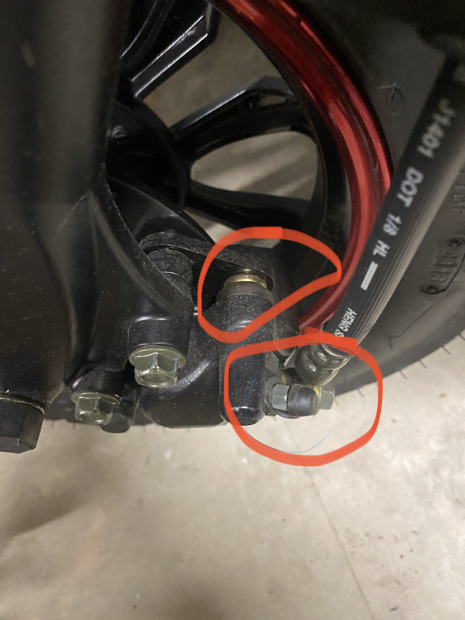

Wäre es möglich (Forum oder PN) mal ein Bild zu posten, wo du das WD40 konkret hin sprühst (hat sich mir noch nicht ganz erschlossen).
Besten Dank. Schönes Wochenende.

Ich hätte jetzt auf diesen Bereich (siehe Foto) getippt, d.h. dass dieser ggf. „blockiert“, wenn nicht „gängig“...
