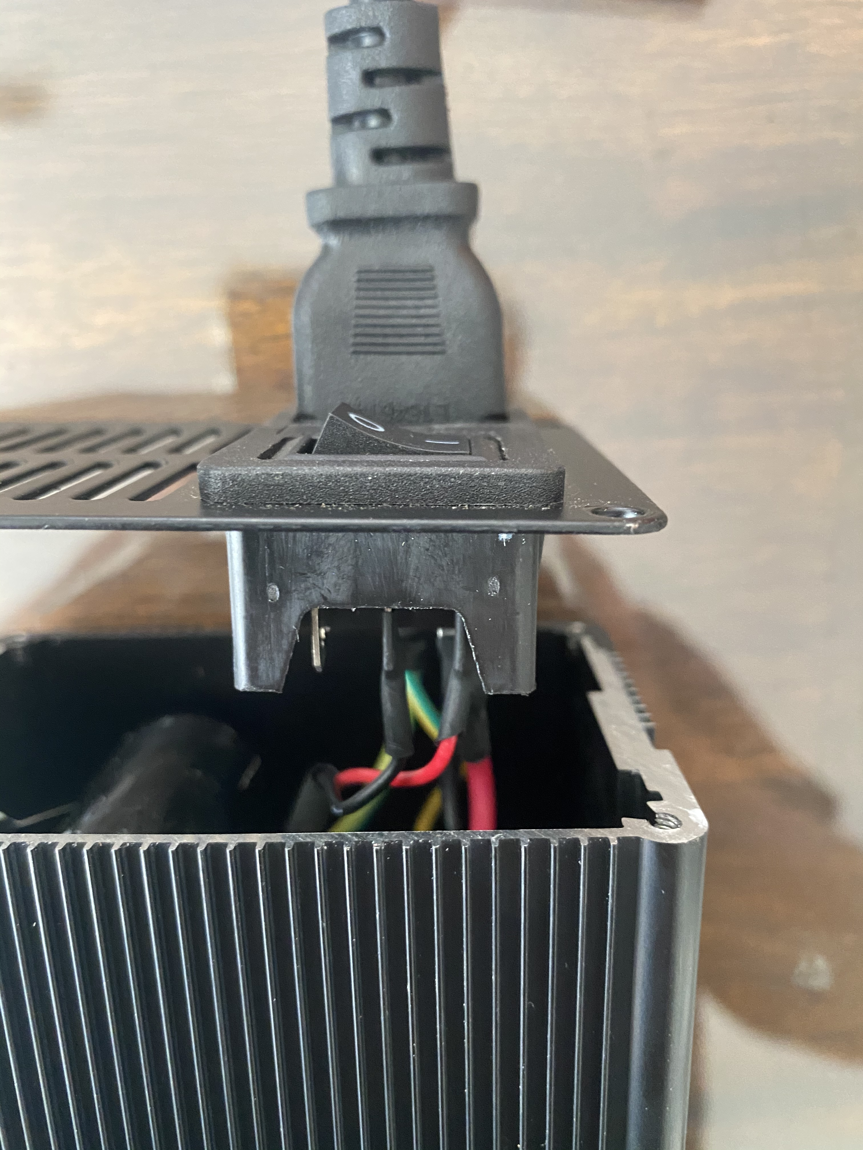

Nur nochmals zum Verständnis. Wenn der Schalter bei dir auf „aus“ ist, dann ist auch die LED komplett dunkel/aus?
Nachdem ich gerade gesehen habe, wie „schief“ (Halterung) das Topcase zusammengeschraubt wurde, kamen mir Zweifel, ob das Ladegerät (An-/Ausschalter) ggf. auch falsch zusammengebaut wurde.
Der Schalter (wenn man mal die seitliche Abdeckung mit den 4 Schrauben entfernt) ist aktuell auf „Durchgang“ geschaltet (Messgerät), wenn dieser aus ist. Im Zustand „an“ ist kein Durchgang mehr geschaltet (was auch merkwürdig ist, da das Ladegerät auch mit „an“ weiter lädt).
Der freie Pin am Schalter (sind ja 3) ist von der Messung (bezogen auf den mittleren Anschluss), wie es eigentlich sein sollte. Zustand „aus“ kein Durchgang messbar. Zustand „an“ Durchgang messbar. Dann wäre vermutlich auch die LED aus, die bei mir schon leuchtet (an/aus egal), wenn ich nur den Netzstecker verbinde.
Falls jemand mal die Belegung an seinem Stecker prüfen kann (siehe Foto), wäre das super (dann brauche ich das nur umstecken und spare mir einen ggf. zeitaufwendigen Austausch mit dem Hersteller/Importeur).
Danke vorab.
Danke vorab.

Gestattet mir die Frage nochmals anders zu formulieren (ohne das jemand sein Netzteil für mich öffnen muss).
Wenn Ihr das Netzteil mit der Steckdose verbindet (Schalter auf aus - OHNE Verbindung/Anschluss des Akkus) leuchtet dann bereits die grüne LED (dauerhaft) bei Euch?
Danke vorab.
Danke vorab.

Problem mit meinem Netzteil (Schalter) gelöst.
Ursache: der Schalter selbst ist 180% (Kappe mit dem Ein-/Aus Symbol) verkehrt aufgesteckt worden.
Basierend auf der "falschen" Beschriftung hat der Hersteller des Netzteils dann auch "falsch" angelötet (andere Seite der 3 Steckkontakte).
Effekt nun (nach Umlöten) - Netzteil auf "aus" -> LED leuchtet und Ladevorgang beginnt. Netzteil auf "ein" -> alles aus.
