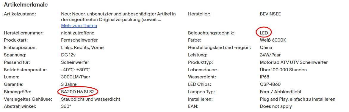

Mann o Mann, die kosten ja gleich über 200 € das Stück. Wäre mir für eine Umrüstung viel zu teuer. Rein die Lampen austauschen, wie bei H4- oder H7-Scheinwerfern bei Pkw's funktioniert nicht?
Edit:
Zugegeben, ich bin nur ein blutiger Laie, was Scheinwerferarten für Zweiräder anbelangt. Aber würde diese LED-Birne nicht grundsätzlich passen (natürlich ohne Strassenzulassung):
https://www.ebay.de/itm/314147122670?ch ... 3f5f993c0d
Zumindest hätten diese doch die benötigte "S2" bzw. "S1"-Fassung:

;) Ausprobiert: ...das funktioniert hervorragend:
Endlich sieht man im Dunkeln auch jenseits von 10 Metern, wo man hinfährt, der Gegenverkehr wird nicht geblendet(!), da die LEDs sich tatsächlich bezüglich der Ausleuchtung des Reflektors genau so verhalten wie die S1/S2-Birnen, und die Sichtbarkeit für die Autofahrer ist merklich gestiegen, auch tagsüber.

Die hier ist's geworden. Absolut kompatibel zum Scheinwerfer:
https://www.fruugo.de/2pcs-motorrad-led ... anguage=de
