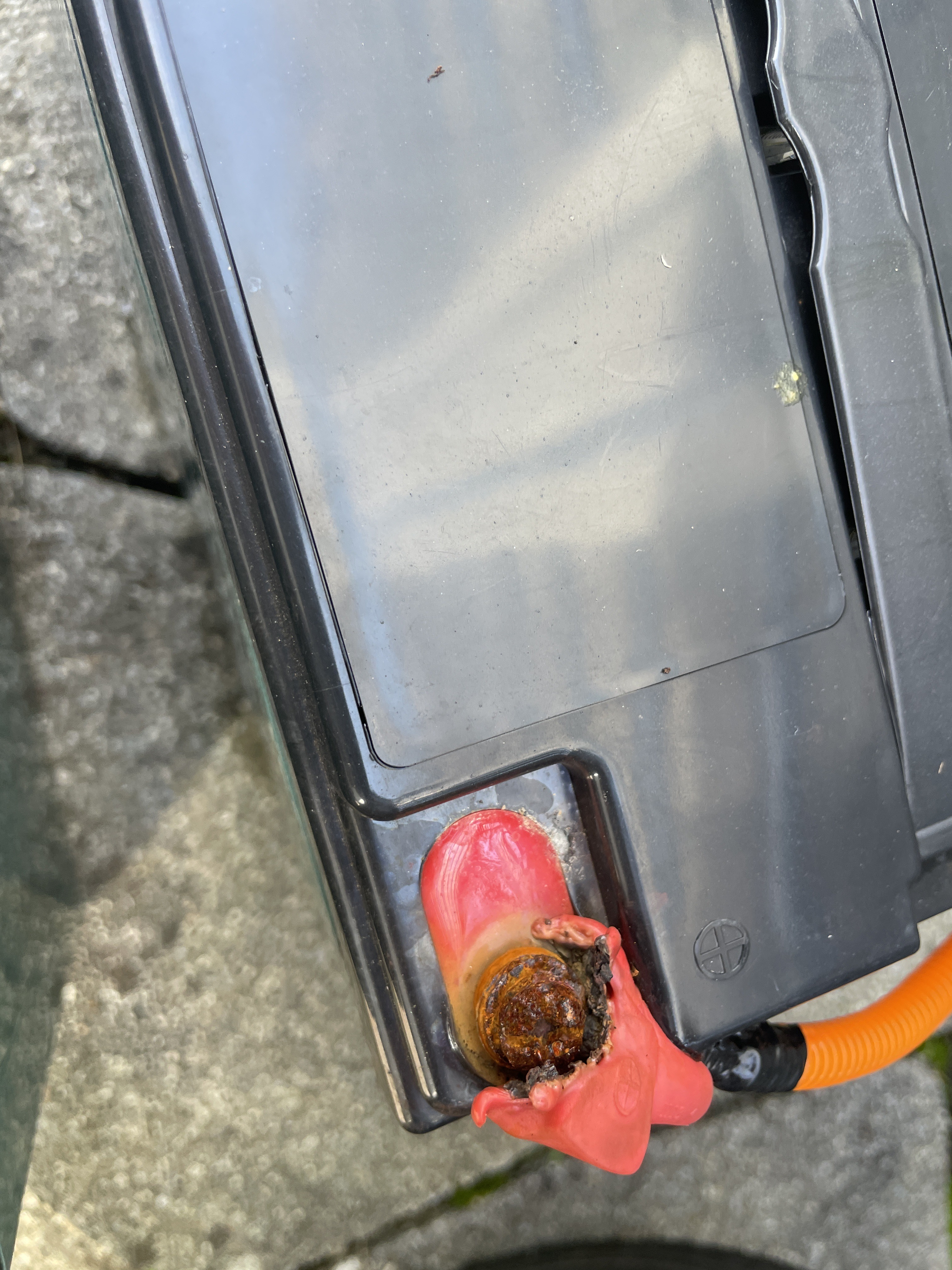

Neli
- Beiträge: 3
- Registriert: Mi 10. Sep 2025, 17:34
- Roller: Econelo Nelo 4.3
- PLZ: 79356
Re: Wo sitzt beim 4.3 der DC/DC Wandler?
Hallo Didi,
ich meinte nicht dass der Wandler Schuld daran ist, eher das er dadurch kaputt ging.
Natürlich ist ein defekter Controller jetzt auch möglich dass die Sicherung die ganze Zeit fliegt.
Es erstaunt mich nur, dass sie zunächst einmal ein paar Minuten drin blieb.
Das Metall ist nicht direkt geschmolzen sondern lediglich korrodiert, die Schrauben sind jetzt auf ewig mit der Batterie verbunden.
Liebe Grüße
Jörg

- Schnabelwesen
- Beiträge: 2225
- PLZ: 2411
- Wohnort: Kiel
Hallo Jörg,
das Foto sieht so aus, als wenn der schlechte Kontakt selbst die Hitzeentwicklung ausgelöst hat. Also must du - falls noch nicht geschehen - alle Kontakte blank machen und neu verschrauben.
Damit ist natürlich die Ursache noch nicht gefunden, warum es jetzt nicht geht. Mit dem Multimeter auf Ohm eingestellt kannst du jedenfalls prüfen, ob zwischen B+ und B- ein Kurzschluss besteht.
Schöne Grüße, Bertolt
