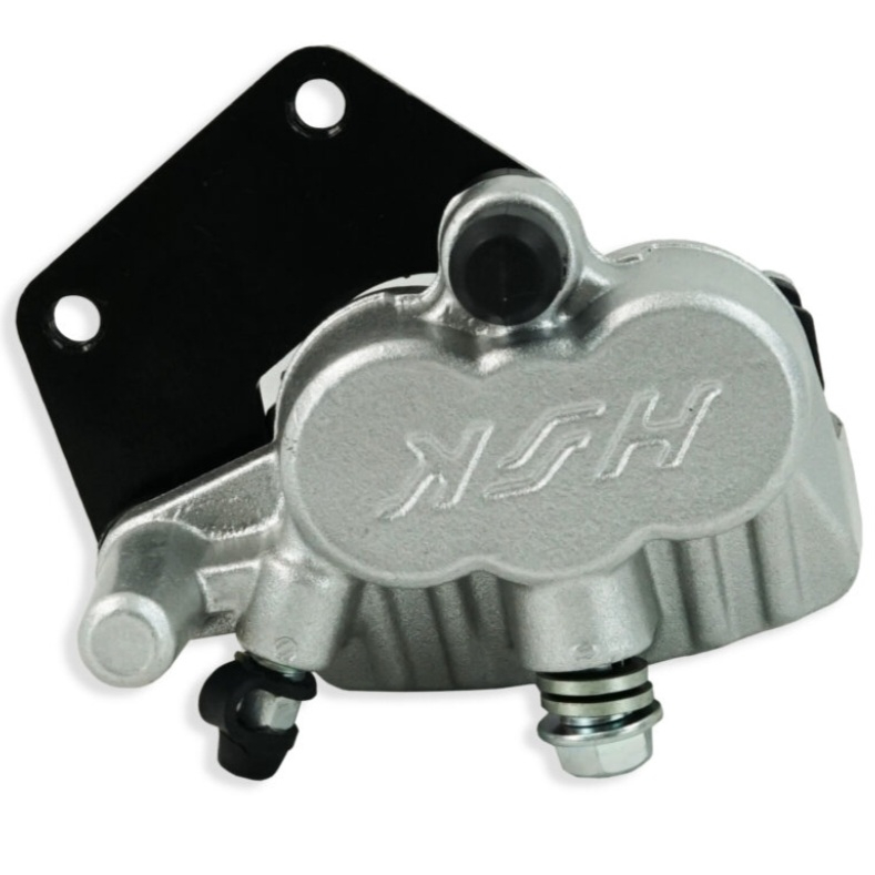

Hier ein Bild.

Den Econele NELO 3.1 kenne ich vorne nur mit dem Standard China 2-Kolben-Schwimmsattelbremse:
den man bei verschiedenen Anbietern mit der Suche nach "Standard China Roller GY6" für rechtsseitige Montage findet.
Z. B. hier:
[urlhttps://www.racing-planet.de/bremssattel-hinten ... gIdwvD_BwE][/url]
hier:
https://www.amazon.de/dp/B07X41QBYB/ref ... F9kZXRhaWw
oder hier:
https://www.amazon.de/BREMSSATTEL-BREMS ... B011IGZL08
Die Halteplatten variieren, aber der Gleitbolzenabstand ist gleich, wodurch der neue Sattel im Zweifelsfalle auch an die alte Halteplatte passt.
Probleme entstehen da ggf. auch durch unsachgemäße Wartung und die falsche oder eine gebrochene Belagfeder.
Ferdern gibt es verschiedene je nach Herstellerwerk des Bremssattels:
https://www.motor-x.de/p/ruckholfedercl ... enos-purga
https://www.motor-x.de/p/junak-bremssattelblech
https://www.motor-x.de/p/bremssattelblech-zac043-zac023
https://www.motor-x.de/p/bremsbelaghalt ... -junak-123
https://www.motor-x.de/p/kymco-bremssattelplatte
Kauft man mehrere Teile lohnt das Porto aus Polen:
https://www.motor-x.de/p/vorderradbrems ... zweikolben
Mag sein, dass sowas die Edel-Ausführung ist:
https://www.motor-x.de/p/hinterer-brems ... et-crs-250

nun, schau mal hier: www.amazon.de/Akozon-Bremssattel-hinten ... B07X41QBYB
ist baugleich, hat bloß den schriftzug nicht, aber das ist egal. die halteplatte kannst evtl austauschen, die bohrungen passen meist immer.
vg
