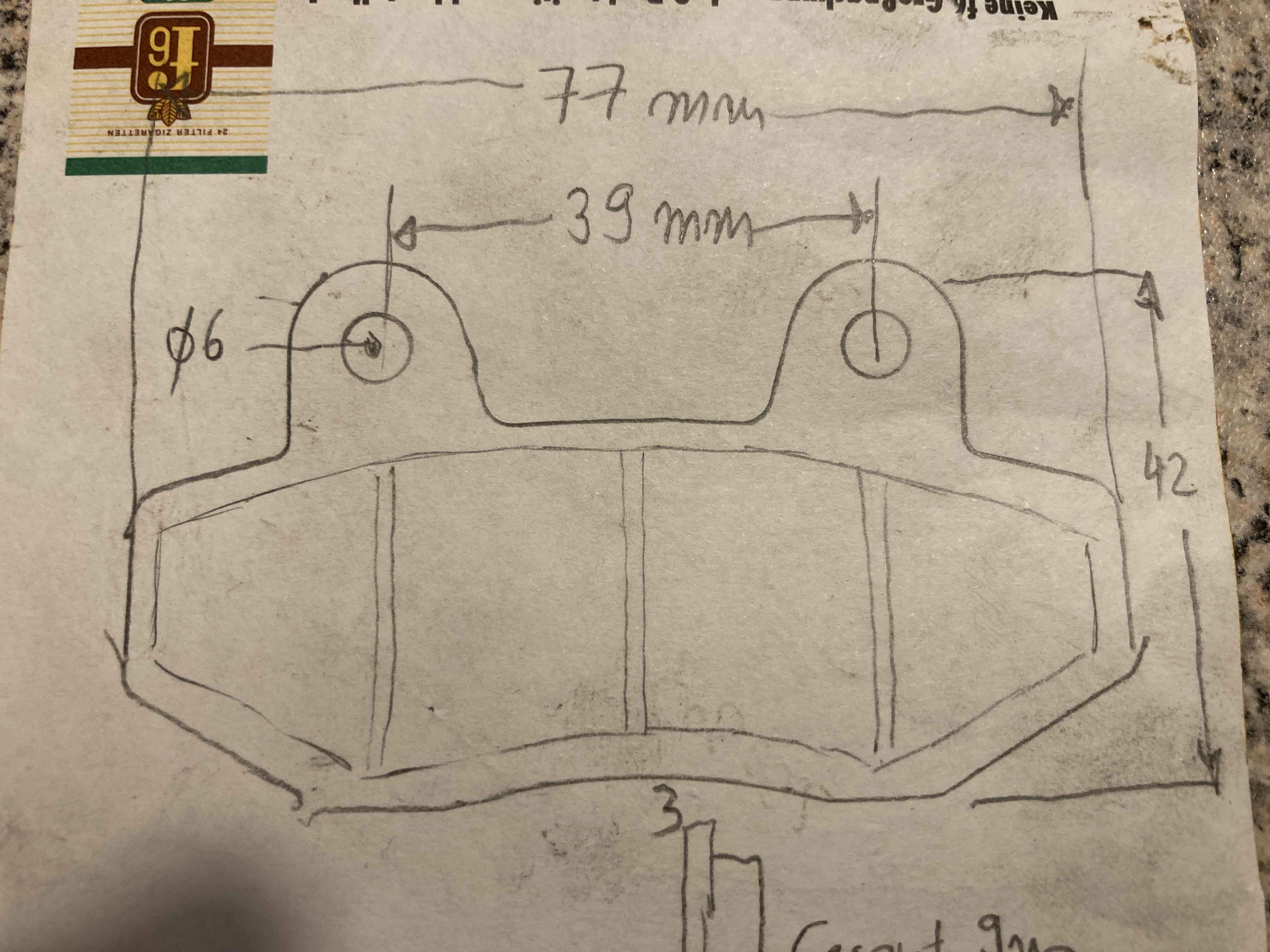

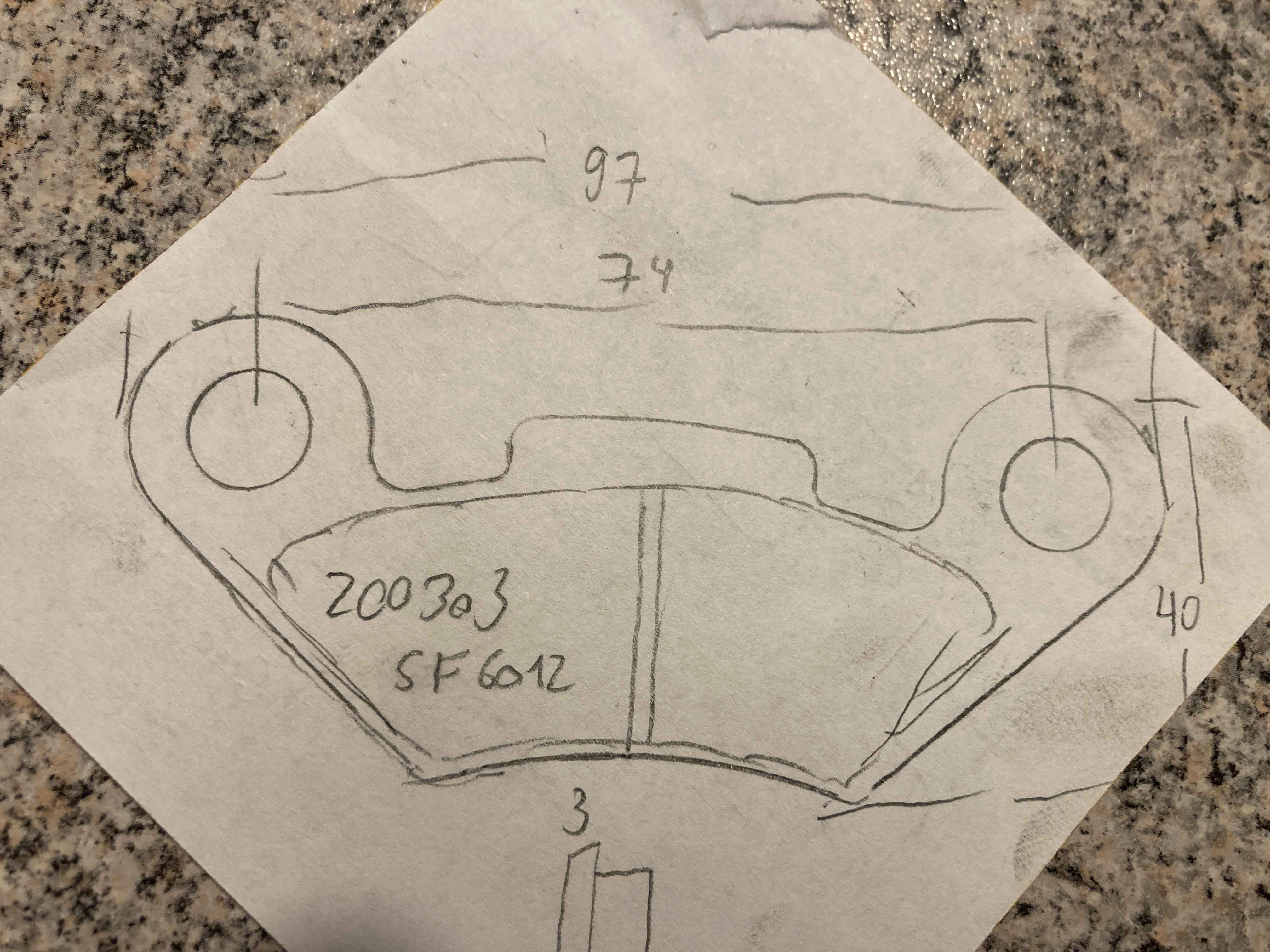

Ich habe Skizzen der Beläge erstellt.
Vorne:
Hinten:
Die Abmessungen müssen nicht 100% stimmen, hatte keine Schieblehre zur Hand
Vorne:
Hinten:

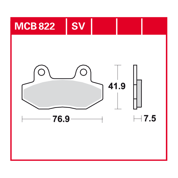

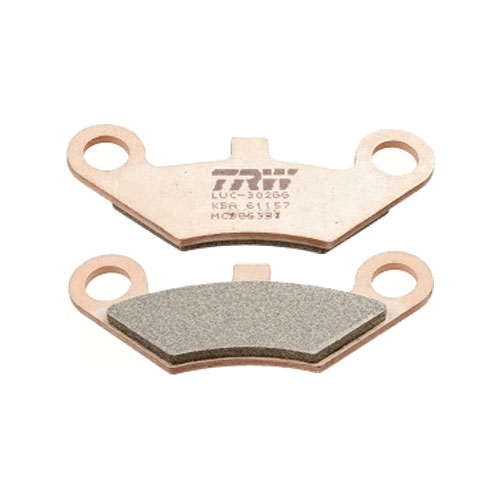

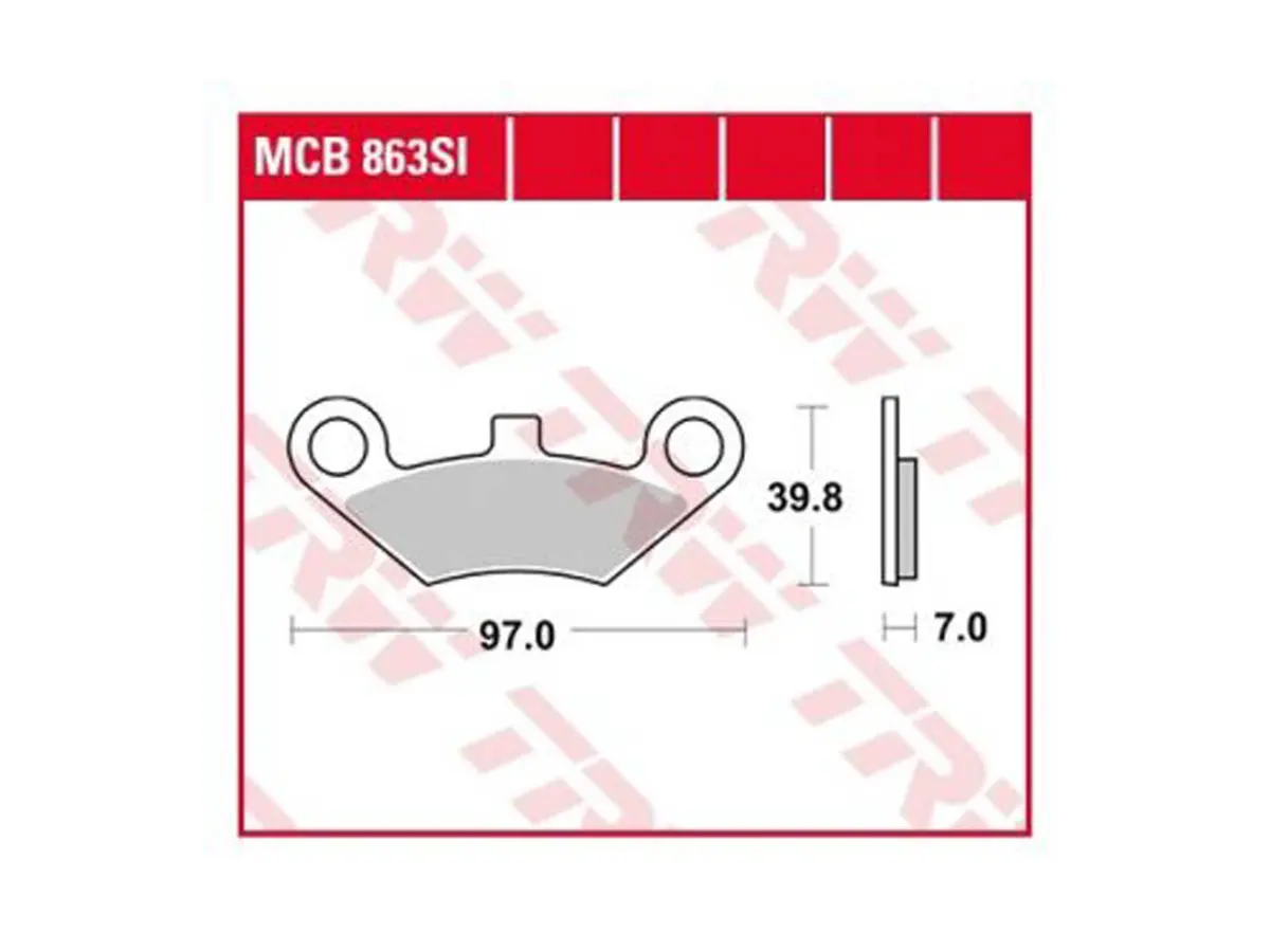

OK, also diese:
von LUCAS/TRW MCB822
Organisch:
https://www.motointegrator.de/artikel/1 ... trw-mcb822
Sintermetall:
https://mtp-racing.de/Lucas-TRW-Sinter- ... 50-DD-2015
Und die andere offenbar hierdurch ersetzbar
von LUCAS/TRW MCB863
https://www.mymoto24.de/produkt/210763/ ... s-MCB863SI
Organisch:
Sintermetall:
