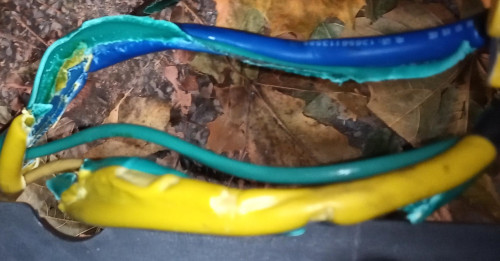

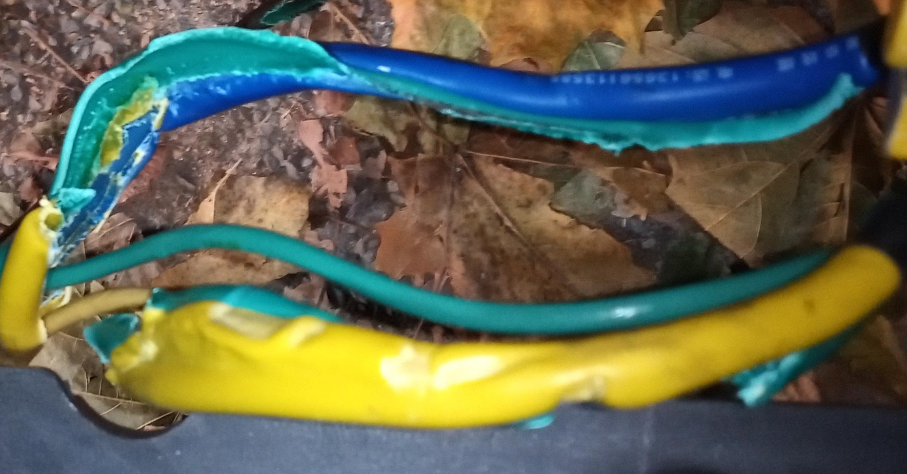

Die Controller, mit denen ich zu tun habe begrenzen bei 85A Batteriestrom. Der Motor hält bis etwa 30km/h den Controller am Limit, also 85A. Danach wirkt erst die Gegeninduktivität und die Leistung sinkt. In diesen Controllern sind 10mm2 Leitungen verbaut (zum Glück silikonisoliert). Die Kabel werden so warm, das sich das Lötzinn verflüssigt und teilweise richtig Schaden macht. Es sind nicht die Leiterzüge die heiss werden, es sind die Kabel und es ist nicht nur ein Controller, davon habe ich inzwischen einige. Einige laufewn inzwischen auch wieder
Im Flachland mag das eine Weile gehen, Bei uns gibt es aber hier und da ein paar kleinere Steigungen. Und dort fahren die Dinger dann ganz gemächlich unter Vollast rauf. Das ist dann kein "Kurzzeitig" mehr.
Wie gesagt, ist mir es völlig Wurst was jeder da reinpfriemt. Für mich sind 10mm2 eindeutig zu wenig. Ich verbaue mindestens 16mm2.

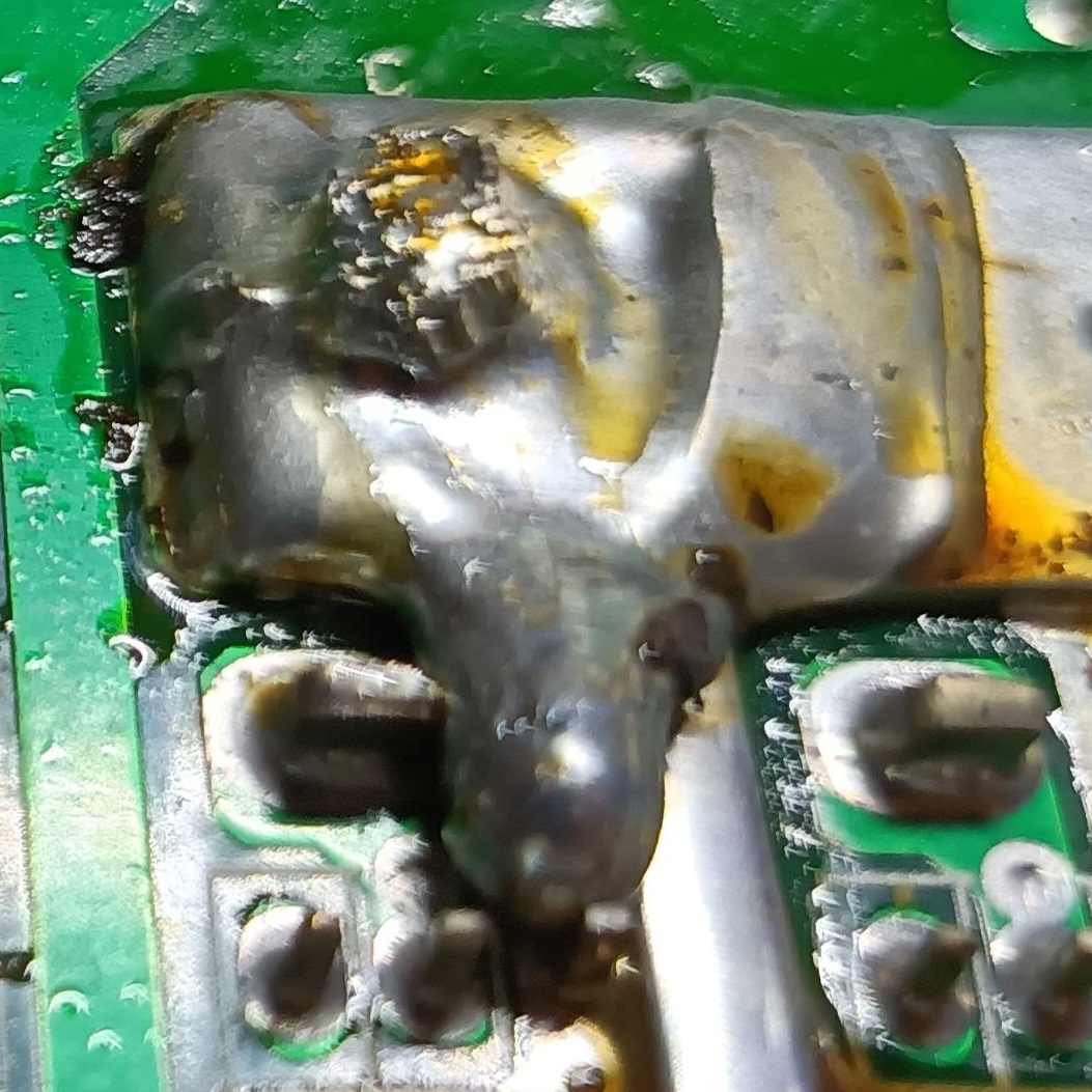

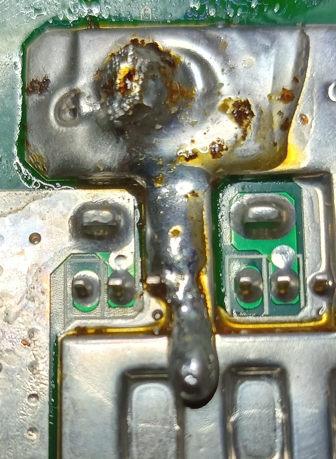

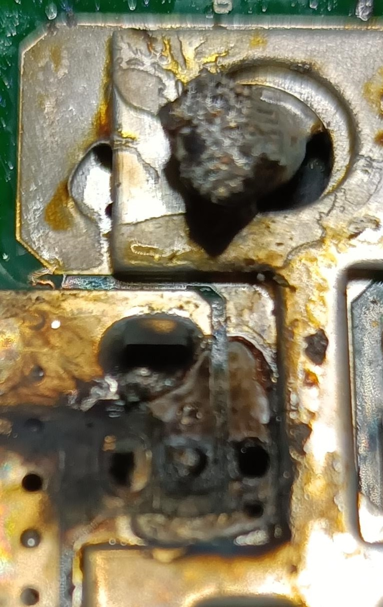

Zumindest das dritte Bild sieht für mich aus aus, als ob ein defekter FET die Ursache ist.
Es wird wenig bringen die Batteriekabel auf 16 qmm zu ändern, wenn da so fitzelige Phasenkabel am Motor sind.

Das sind Bilder des aktuellen Controllers, den ich gerade auf dem Tisch habe. Die Batteriekabel sehen ähnlich aus. Der Fet auf dem dritten Bild ist durch das flüssige Zinn gestorben. Die Zinnperlen finden sich im ganzen Controller wieder. Die Reste dieses Controllers werden allerdings nur noch als Ersatzteilspender dienen. Hier sind noch ein paar Chinaextras drin, welche man hier nicht bekommt. Die leichteren Fälle kann man damit noch wiederbeleben.
