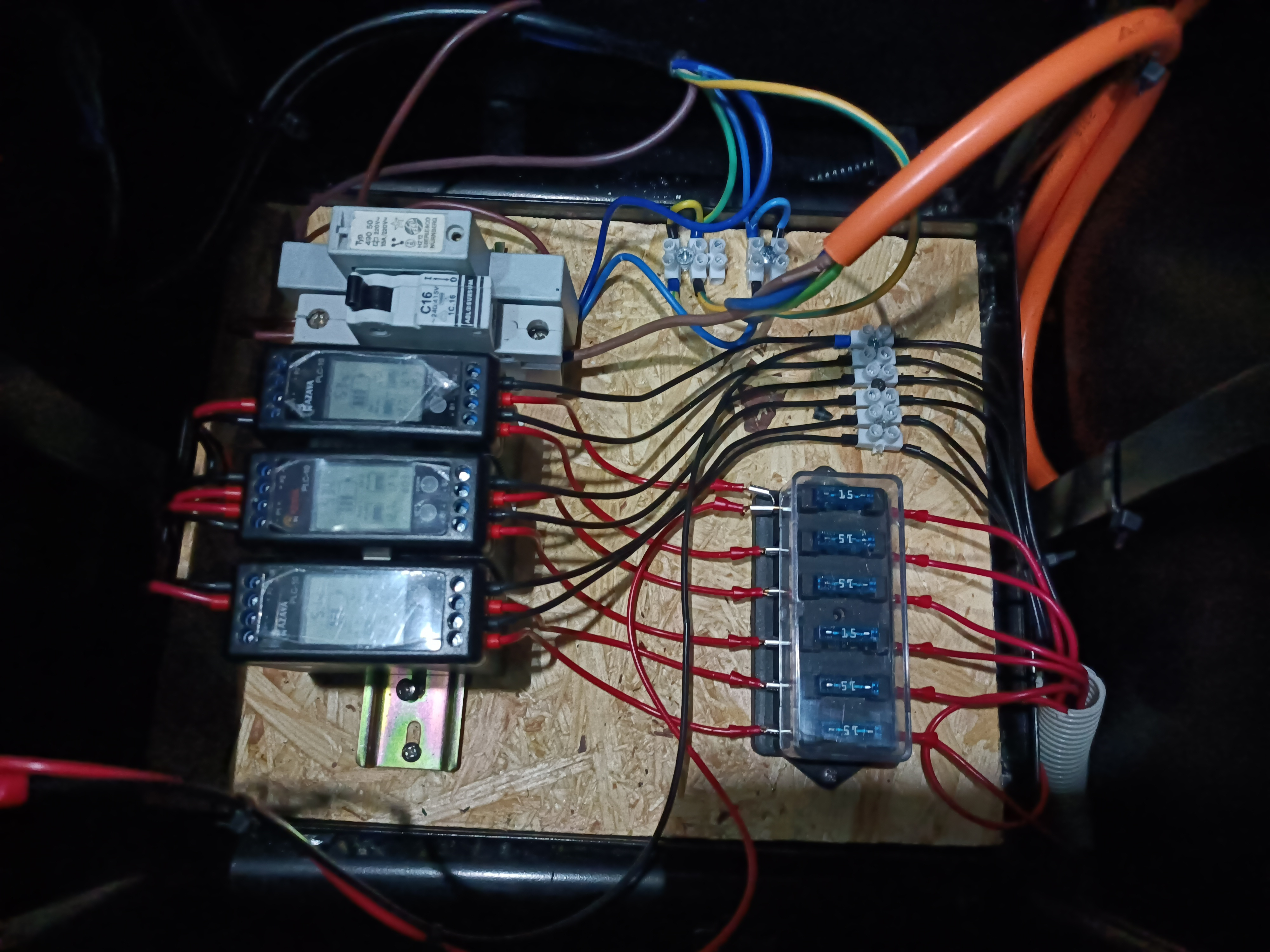

Die Verkabelung für meine 230V Steckdose habe ich noch mal überarbeitet.
Ich habe von der Einspeisung der Ladesteckdose über den Stecker zum Ladegeräte abgezweigt.
Anscheinend hat das so sein müssen, denn bei der Kontrolle des Steckers kamen mir die Drähte schon entgegen als ich nur leicht daran gezogen habe.
Also die Pressverbindungen waren definitiv nicht sorgsam verpresst worden. Ich habe die Verkabelung der Pins am Stecker dann herausgenommen und eingelötet anstatt gepresst. Das war mir dann sicherer als die alten Pins nochmal zu verpressen (hatte keine neuen von der Sorte).
Dann habe ich mir ein Zusatzrelais mit Wechselkontakt eingebaut um nicht mehr per Hand zwischen externer und Zusatzakku-Einspeisung umschalten zu müssen.
Das geht jetzt automatisch mit Vorrang für die externe 230V Einspeisung.
Somit habe ich beim Nachladen wenn ich will durchgehend eine warme Kabine. Je nach Außentemperatur komme ich momentan so auf 6-15 Grad mit meiner "elektrischen Standheizung".
Anbei ein Bild. Verkabelung muss ich noch ein wenig verschönern aber man kann erkennen wie es aussieht.
