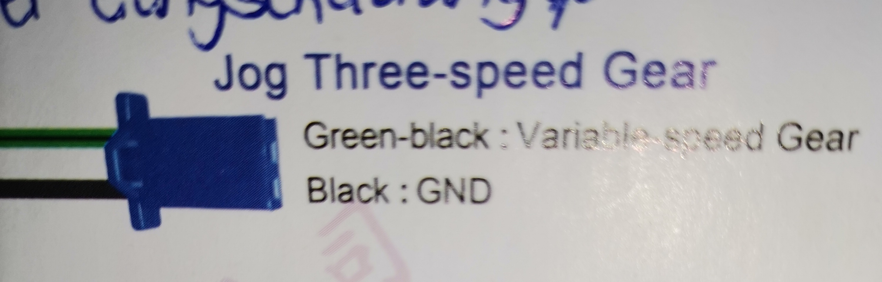

Weiß jemand was das ist? jog three speed gear

E-Bik Andi hat geschrieben:
Sa 13. Jul 2024, 13:56
Wenn es sich um einen 3-poligen Stecker handelt, geht es auch nicht mit einem Taster. Taster wie von Didi beschrieben, funktionieren nur bei 2-poligen Anschlüssen. Da wird mit dem Schaltimpuls Masse (GND) auf dem Controller in die Softwareseitig hinterlegten Parameter geschalten. Beim 3-poligen Anschluss ist es eine physische Kabelverbindung zwischen Masse und der jeweiligen Steuerleitung zum Controller- das funktioniert nur mit einem Schalter oder einer Leitungsbrücke von Masse des Steckers auf das jeweilige Kabel. Die Verbindung muss in diesem Fall dauerhaft bestehen.
Wie die Parameter für die Leistung dann Softwareseitig hinterlegt sind weiß man nicht.
Ich rede hier von diesen Standartcontrollern ohne Schnittstelle und dazugehöriger Software.
Das ist korrekt, doch hier geht es ja um einen 2-poligen Stecker.
Dazu nochmals das bereits von @Mule, dem Thread-Eröffner, gepostete Foto:

Re: Weiß jemand was das ist? jog three speed gear
Beitrag von Peter51 »
Jog steht für Tasterbetrieb. Wie Didithekid schon schrieb: 2,3,1,2,3 Anfahren wohl immer mit 2 = normal.

EEKFZ hat geschrieben:
Sa 13. Jul 2024, 19:11
Stimmt- ich schaute nur mal schnell am Handy drüber und blieb am Bild der Anschlüsse hängen :D
