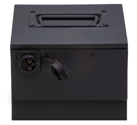

mein Vater hat leider sein Ladegerät für seinen Econelo S1000 Baujahr: 05.2023 mit Lithium Batterie versetzt :D
Wisst Ihr zufällig wie das Ladegerät heißt und die Steckverbindung ?
Ich google mir seit mehreren Stunden die Finger wund und werde einfach nicht fündig.
Er hat sich nämlich eins bestellt und schwups, es war für eine Bleibatterie (hat aber Lithium)
Wäre über die Hilfe sehr dankbar, da der alte Knauser sich sonst nicht aus dem Haus traut :P

Chogori-2-1-5-Bajonett-Steckverbindung, schau mal hier: www.elektroroller-forum.de/viewtopic.ph ... 56#p373656

Chogori ist doch nur der Hersteller, oder ?
Edit:
Chogori ist wohl der Anschluß, Danke.
Habt ihr eventuell einen Link von einem kompletten Ladegerät ?

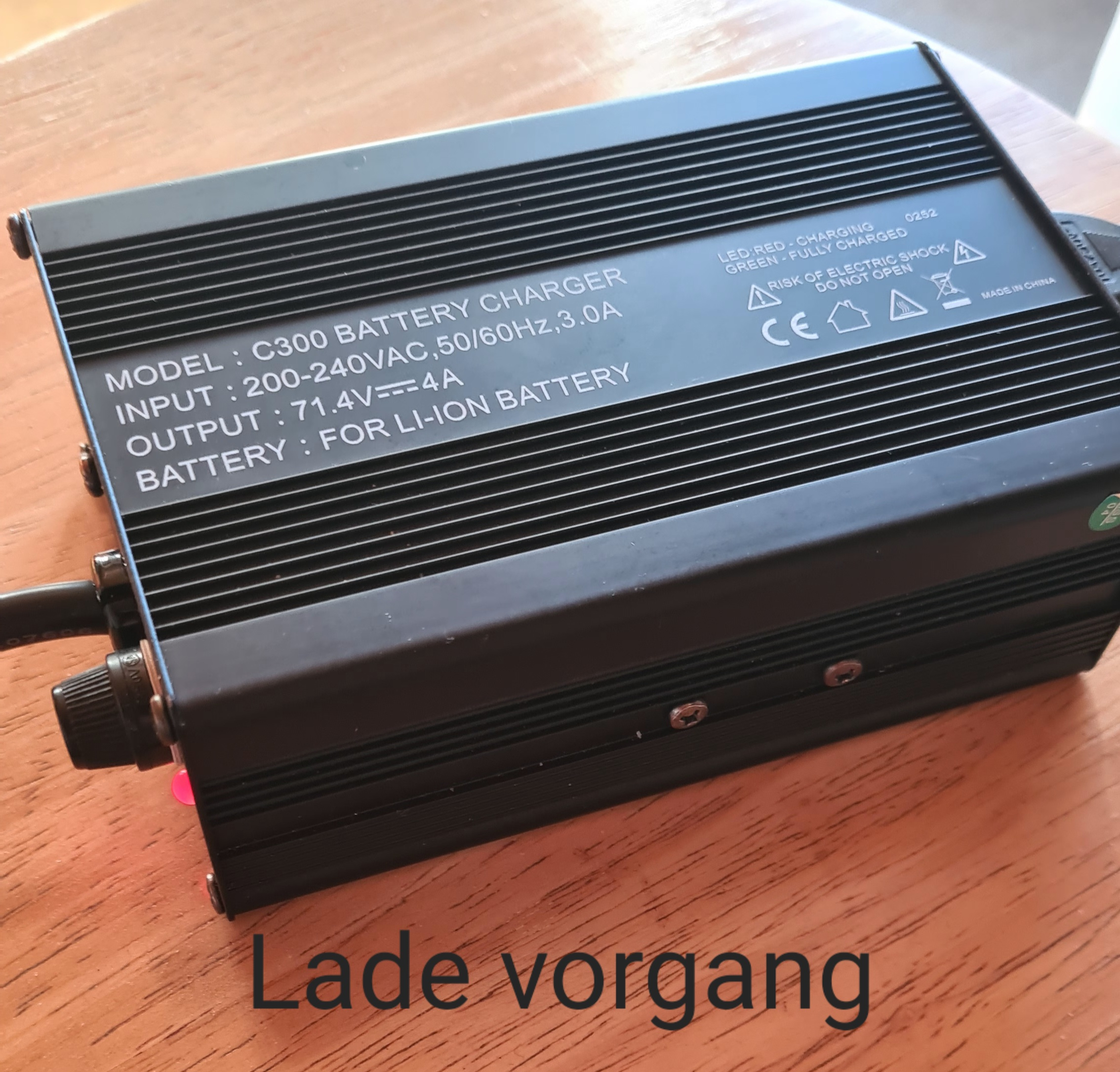

Hier das Original LG für den Li 20 Ah 60 Volt, also passend .
https://www.kleinanzeigen.de/s-anzeige/ ... 0-168-7435
Ich habe ein NEUES für 150 Eur abzugeben. Habe ich von Econelo als Garantie Leistung erhalten.
Hier beim Test Ladevorgang rote LED leuchtet.

Ich habe ein Neues LG für Dich.
Gruß Conny

da jeder Hersteller (von Fahrzeugen und Akkus) die Signal-Pins der Chogori-Steckverbindung unterschiedlich belegen kann,
kann ein Ladegerät (von einem anderen Fahrzeug) funktionieren - muss aber nicht!
Der DTR hat immerhin auch einen 60 Volt-Akku und kommt evtl. - mit Glück - vom gleichen chinesischen Hersteller, so dass man hoffen darf, dass es klapt.
