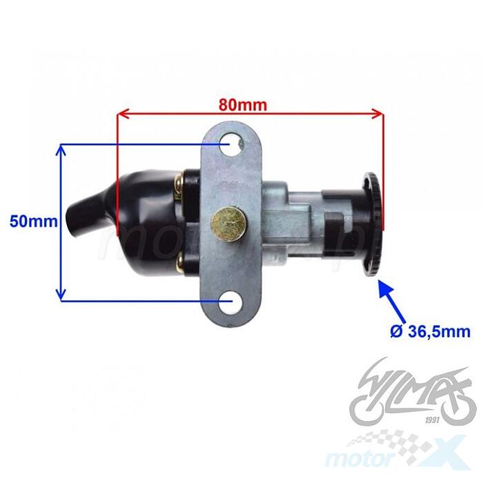

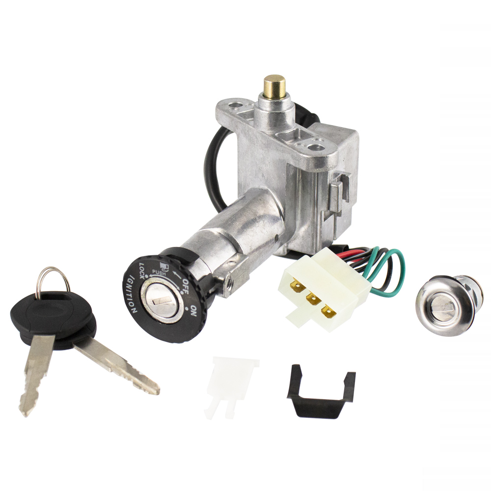

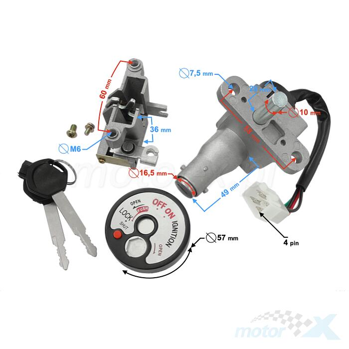

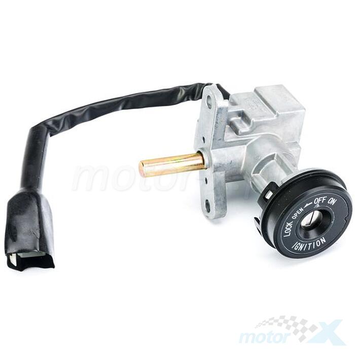

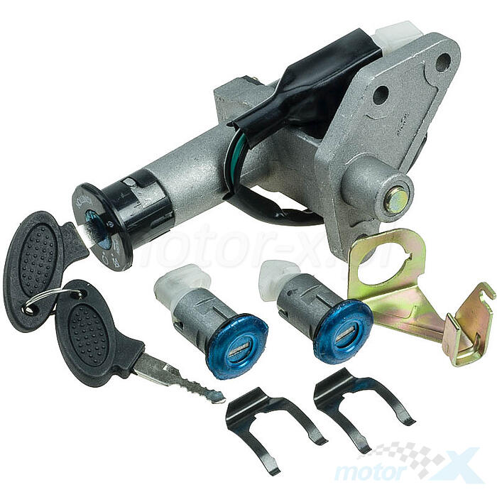

Gängige Formen sind diese:

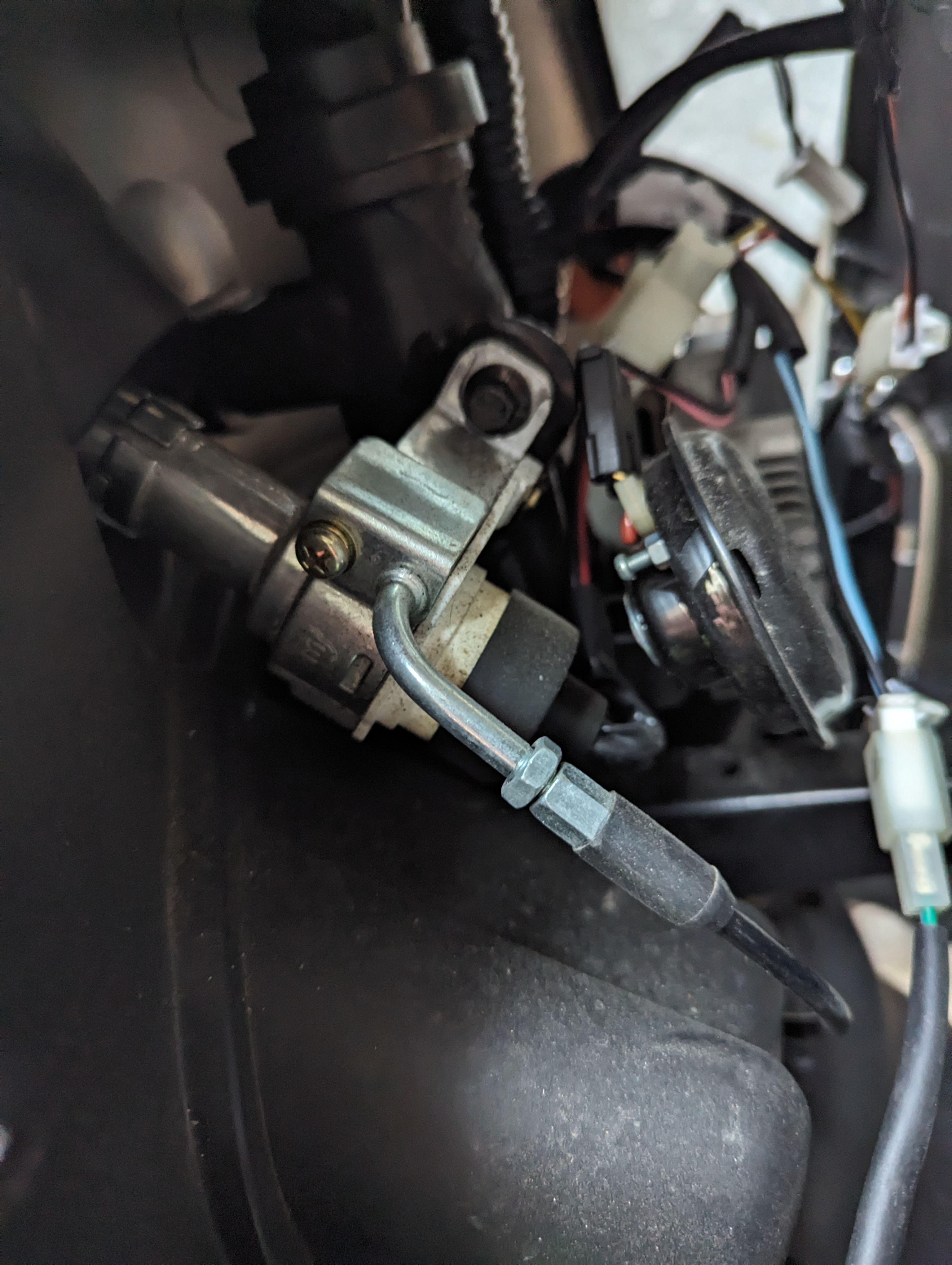

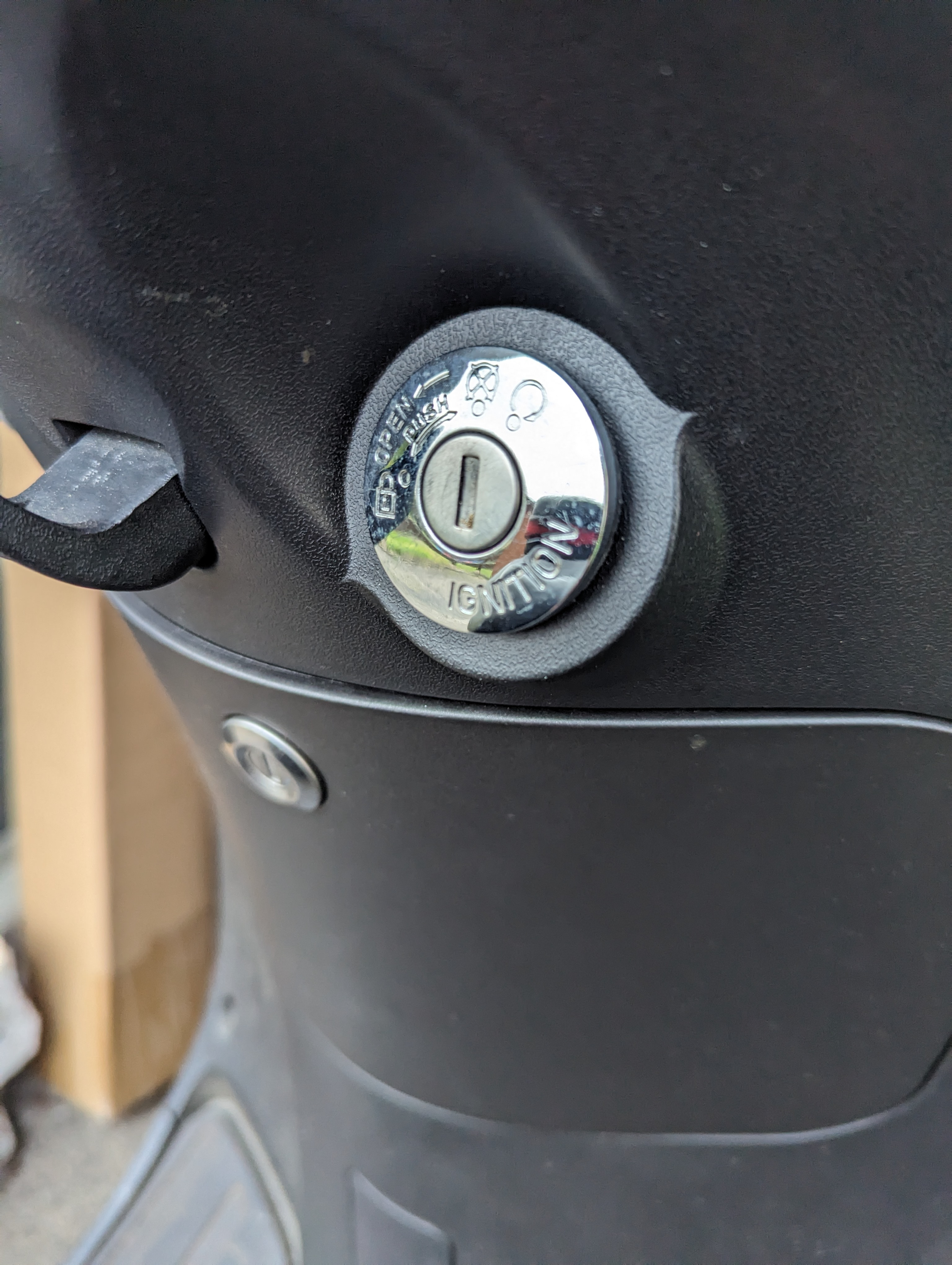

Ich hab jetzt zwei Bilder angehängt, könnt ihr damit schon was erkennen? Danke!

viel erkennen kann man bei dem Foto nicht. Ausgebaut wäre es besser zu beurteilen.
Ein Schloss, dass an das Originale heraunkommt finde ich jetzt nicht.
Es scheint mit aber evtl. Diesem ähnlich:
https://www.motor-x.de/stacyjka-zaplono ... pel,p.html
Das vom Peugeot Tweet ist auch ähnlich:
https://www.heavy-tuned.de/ht/roller-mo ... 792_206617
Es gibt halt viele verschiedene Unterarten.
