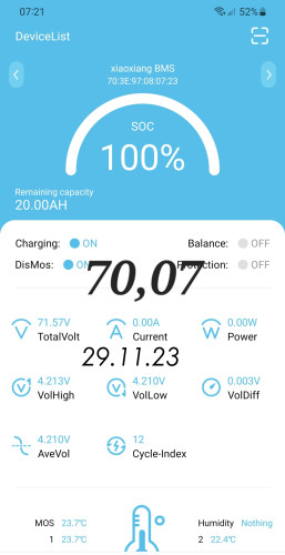

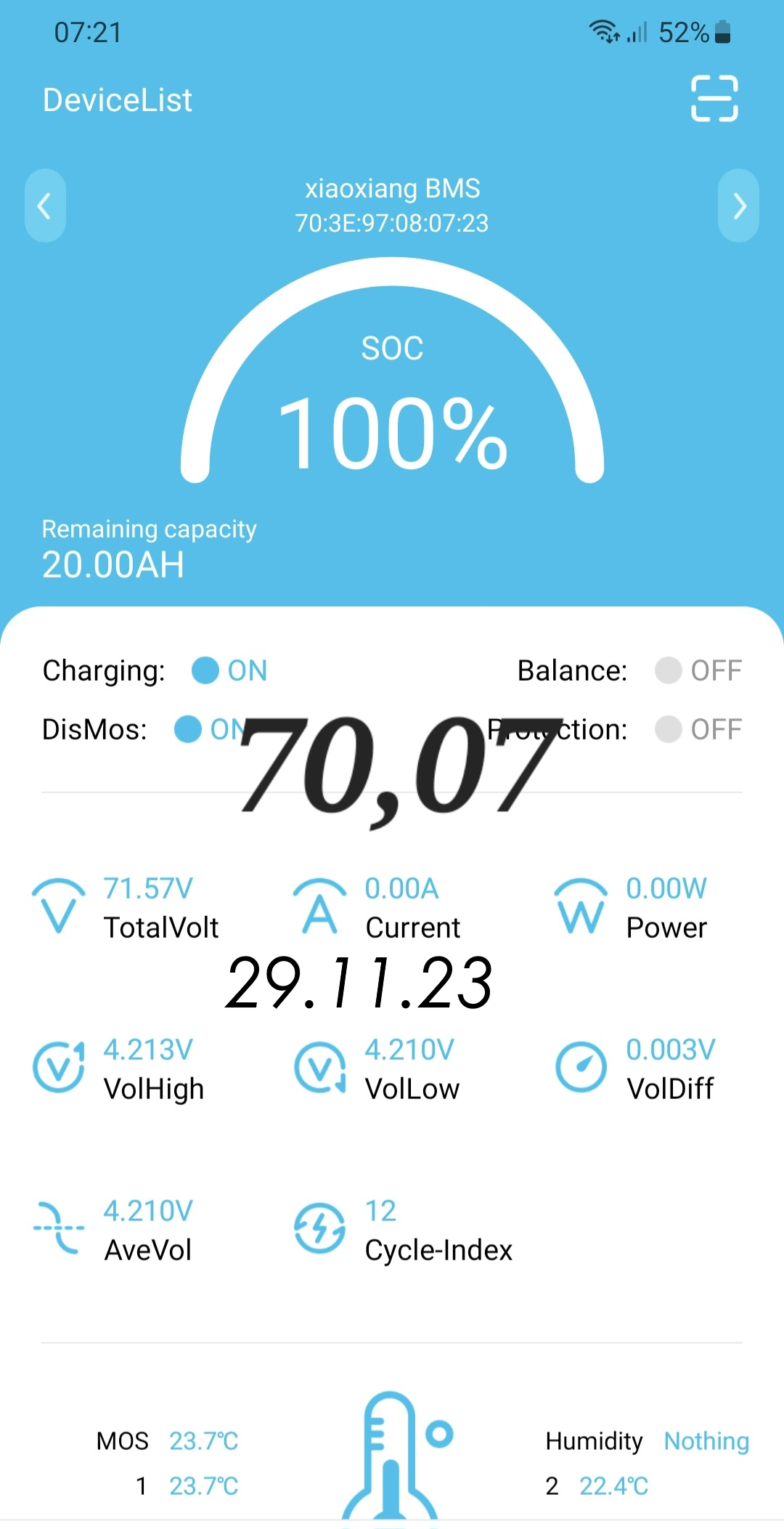

He Andi,
Ist für mich nur ein Notnagel
für 20 km allemal noch gut.
Jetzt ist alles in der Winterstarre.
Von Heute
Von Heute

Ja- war mir klar- jetzt hast ja nen "richtigen" Akku im Roller
Darum habe ich das Thema eröffnet, da jeder DTR-Fahrer in diese Situation kommt wo er die Schnautze von dem Akku voll hat
Da auch das BMS nicht gerade durch Langlebigkeit glänzt wird das Thema "Akkuanzeige im Display" in den nächsten Jahren aktueller denn je

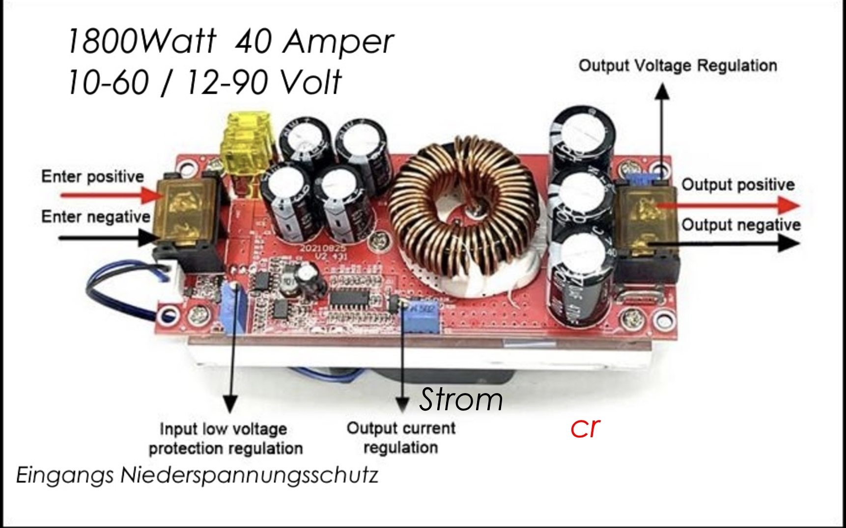

Ganz nebenbei, habe noch ein drittes Modul anliefern lassen, bevor die Handelswege gesperrt werden.
Konnte für 17 EUR nicht widerstehen.
