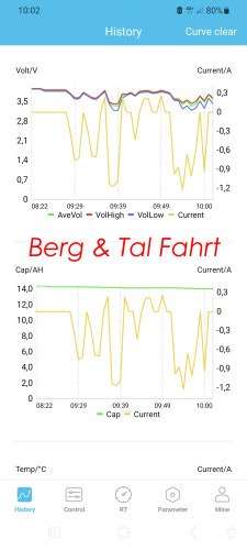

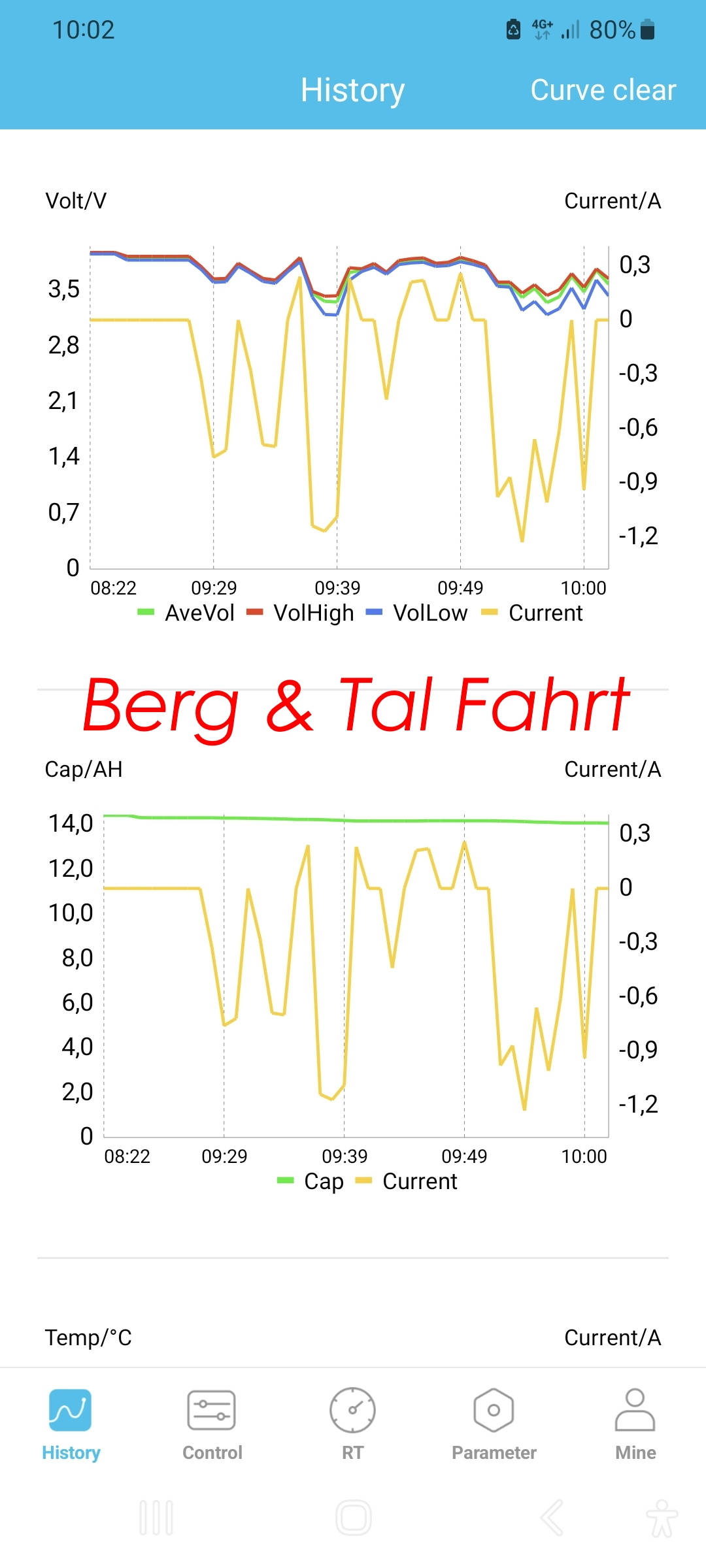

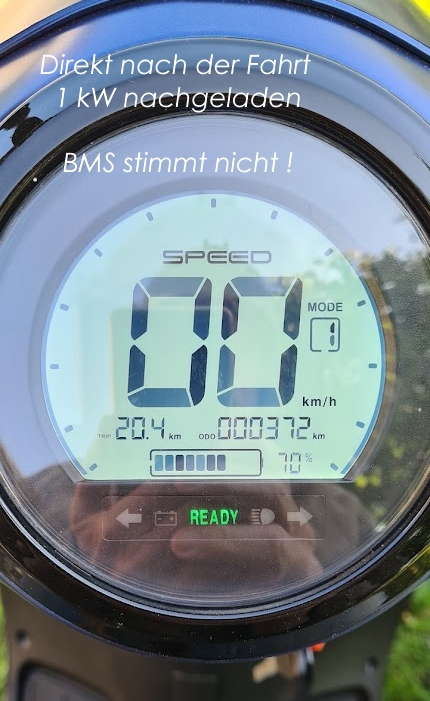

Gestern Testfahrt aufgezeichnet. BMS Fehler
Berg und Talfahrt / Insgesamt 40 km gefahren und dann 1 kW nachgeladen. Wer sich auf die Prozentanzeige verläßt, kann schnell mal verlassen sein und schieben.
Gruß Conny

Liegt bestimmt an deinem "Selbstbauakku". Mit dem org. Akku hatte ich bislang keine probleme was die Prozentanzeige betrifft. Die verhält sich seit 2 Jahren immer akkurat im Verhältnis zur Akkuspannung. Von daher kann ich Deine "Warnung" nicht nachvollziehen.

Insgesamt sollte man bei Akkus den Ladezustand noch nicht so genau nehmen. Es ist extrem schwer den zuverlässig zu ermitterln. Glaub nicht, dass die Chinesen da einen guten Algorithmus implementiert haben. Hab da bei JBD eh schon meine Probleme.

Und was deine historische Aufzeichnung angeht Conny:
Also maximal nur 1,2A Entladen des Akkus passt nicht. Ich hab bei meinen Fahrten im Maximum bei Vollbeschleunigung den Berg hinauf ca. 42A Entladestrom messen können.
Das passt auch zum verbauten Motorcontroller HK2A von Lingbo mit max Input Current = 45A.

Re: Econelo DTR Fahrbetrieb
.ToBeDefined hat geschrieben: ↑Di 30. Mai 2023, 14:19Und was deine historische Aufzeichnung angeht Conny:
Klar ist das ein Jux, außerdem Mittelwertbildungen, schau mal die Zeitskala.
Habe heute fast exakt 20 km zurück gelegt und der Akku Stand ist von 100 auf 98 % gesunken
Anschließend gleich voll geladen, Ergebnis 0,6 kW . Alles Eulenspiegelstreiche wie die BMS Differenz von 5-6 Volt von innen nach außen.
Fakt ist, bis runter auf ca 66 V läuft er sehr gut, dann wird er immer träger, daher mit 35 AH bleibt er schon mal auf 30 km Strecke flott.
Gruß Conny
