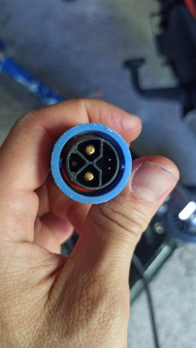

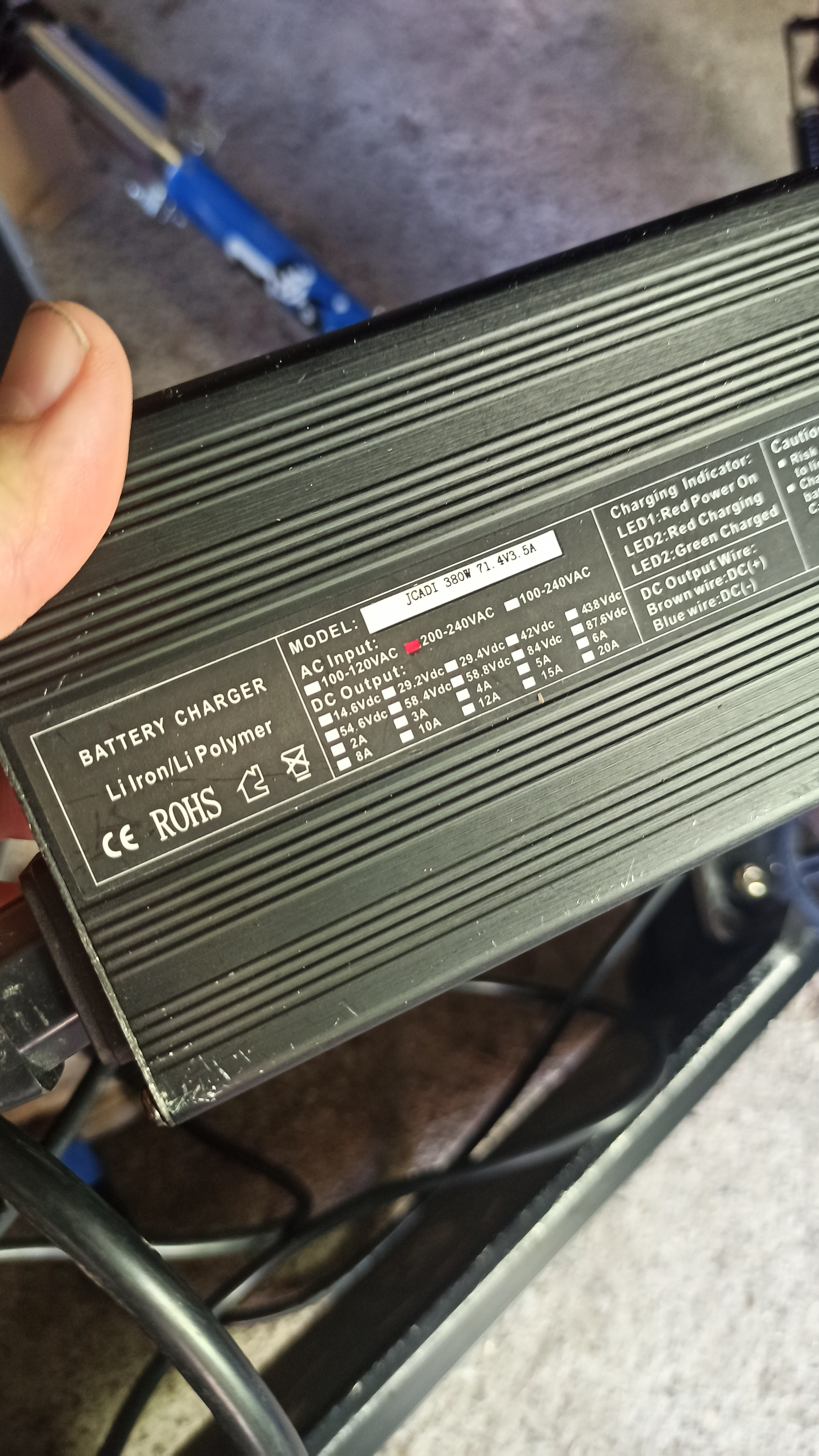

Du musst vor allem Mal deine technischen Daten des defekten mitteilen. Am besten per Foto. Es gibt zig verschiedenen Spannungen, Batterietypen, Ampere Leistungen etc.

Beitrag von theo_fontanelle »
Hier sind Bilder vom Netzteil.

das ist auf jeden Fall ein Ladegerät für einen 17s Li-Ion-Akku (Nennspannung 61,2 Volt Ladeschluss bei 71,4 Volt). Das 48V-NovaLG passt nicht!
An sich ist es nicht schwer, an das passende Gerät zu kommen, das Problem ist der Stecker und die Trick-Schaltung zum BMS.
Geräte (mit zwei-Pol-Stecker) gibt es günstig aus China:
https://de.aliexpress.com/item/10050037 ... 76102%21sh,
aber das dauert, wie offenbar auch die Nachlieferung aus China bei Econelo auf sich warten lässt.
Wenn der Chogori-Stecker am alten Ladegerät nicht selbst Grund des Defektes ist, ließe der sich vielleicht auf das neue Ladegerät umbauen.

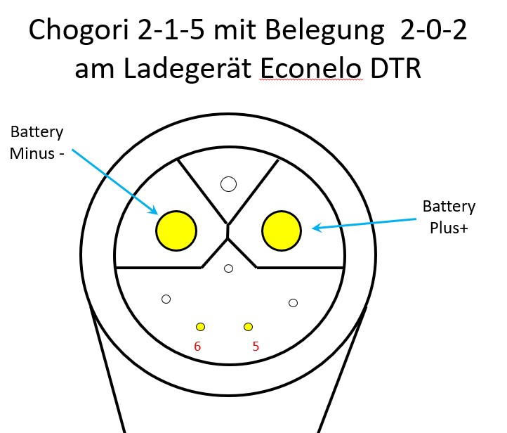

Alleine das, tut es aber oft nicht. Beim Stecker des Ladegerätes wurden vom Chogori 2 - 1 - 5 bereits der mitteldicke und drei dünne Pins weggelassen.
Die beiden dicken sind natürlich Plus und Minus, aber das BMS im Akku wird den Minus-Pol in der Akku-Buchse ggf. so lange sperren, bis es erkennt, dass ein Ladegerät daran angeschlossen ist. Dabei spielen die beiden dünnen Pins (im Bild 5 und 6) vermutlich eine Rolle. Die Frage ist halt welche? Jeder Hersteller macht das anders.
Vielleicht lässt sich der Stecker durchmessen, ob da eine simple Kontaktierung der Pins (untereinander oder zu Plus) am BMS zur Freigabe führt.
Es gab hier Fahrzeuge, wo der Umbau alten Stecker auf neues Ladegerät (zumindest bisher) keinen Ladeerfolg ergeben hat. Bei Anderen ging es,
weil der "Akku öffne Dich" -Trick des Herstellers durchschaubar war.
Bisher war + und - immer so belegt (hoffentlich auch hier):

Mein Chigori ist geschraubt,vielleicht beim TE auch. Eventuell bringt es was den mal zu öffnen. Vielleicht sind die 2 dünnen nur eine Brücke dann wäre es sehr simpel mm.

Wenn man das Originalladegrät aufschraubt. sind die Pins 5 und 6 einfach miteinander gebunden. Da laden ist also mit jedem Labornetzteil möglich. Alternativ natürlich auch mit jedem 17S LiIonen Ladegerät.
