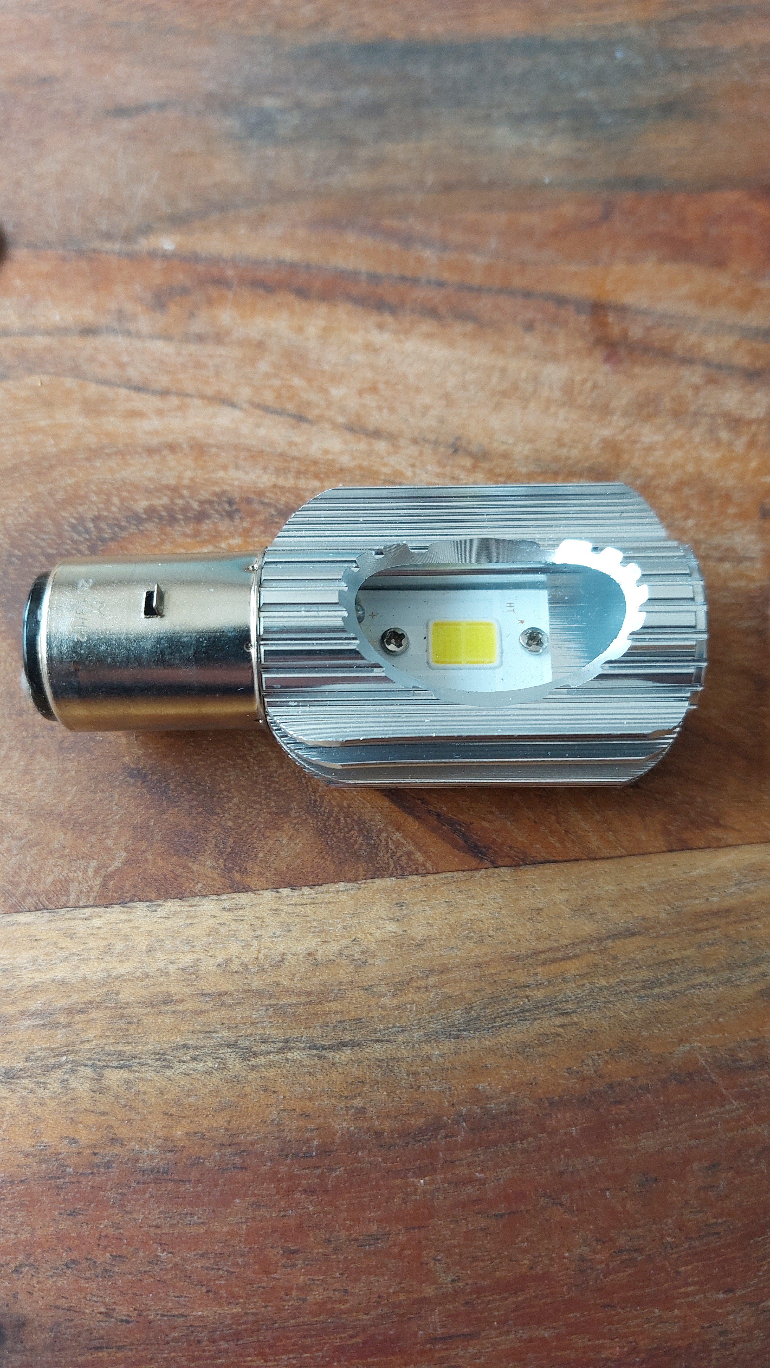

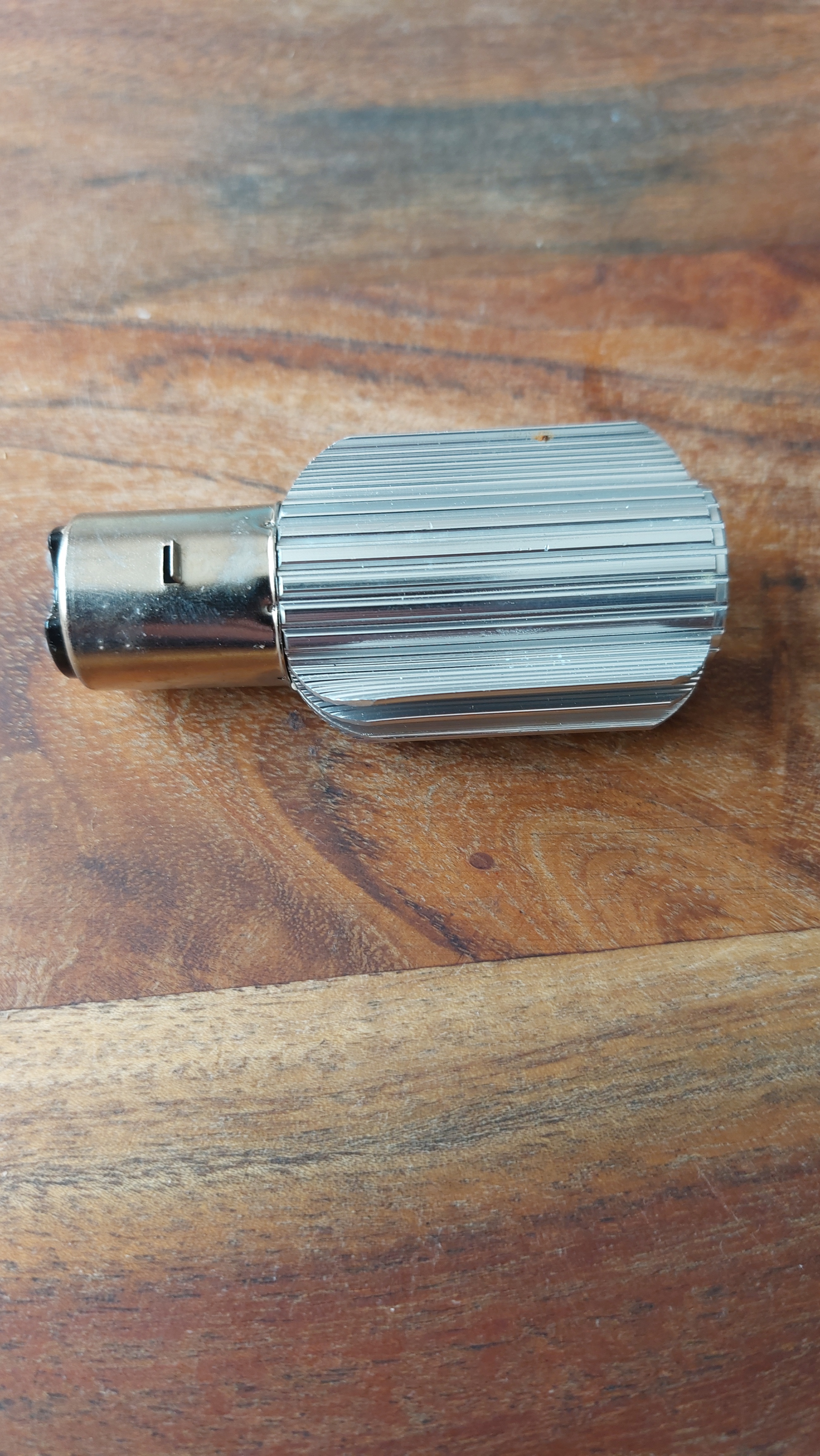

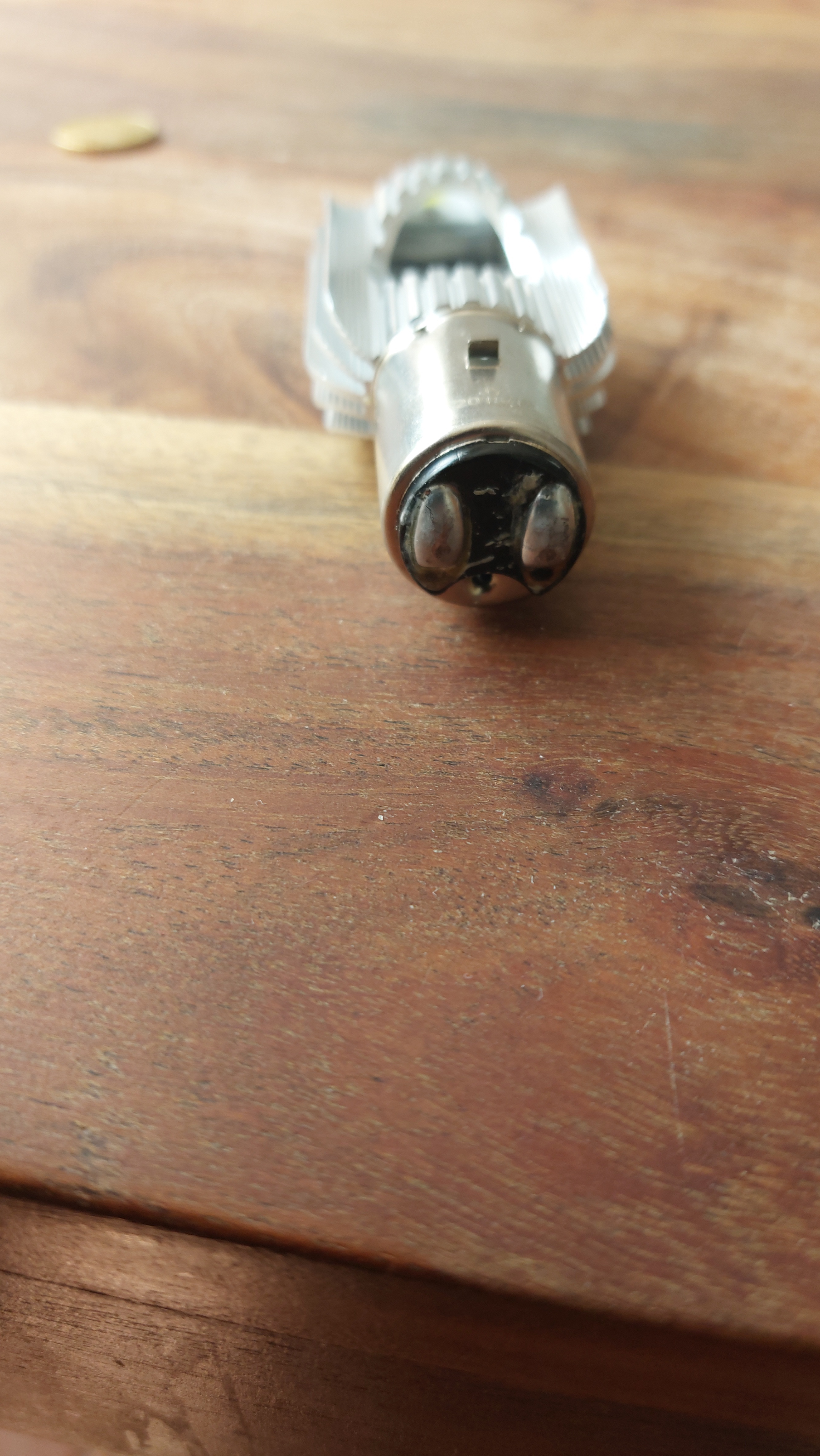

				Grisu112
 - Beiträge: 5
 - Registriert: Mi 21. Apr 2021, 22:50
 - Roller: Econelo DTR
 - PLZ: 40474
Re: Abblendlicht Econelo DTR
Hallo, habe heute die Ersatzbirne geliefert bekommen. Sieht für mich wie ein BA20D Sockel aus. Habe mir letzte Woche in der Bucht noch ein anderes Model bei Ebay bestellt https://www.ebay.de/itm/333301703121.
Mal sehen ob die a) funktioniert und b) länger hält
Anbei noch Bilder von der gelieferten Ersatzbirne von Econelo
Gruß aus Düsseldorf Dirk
