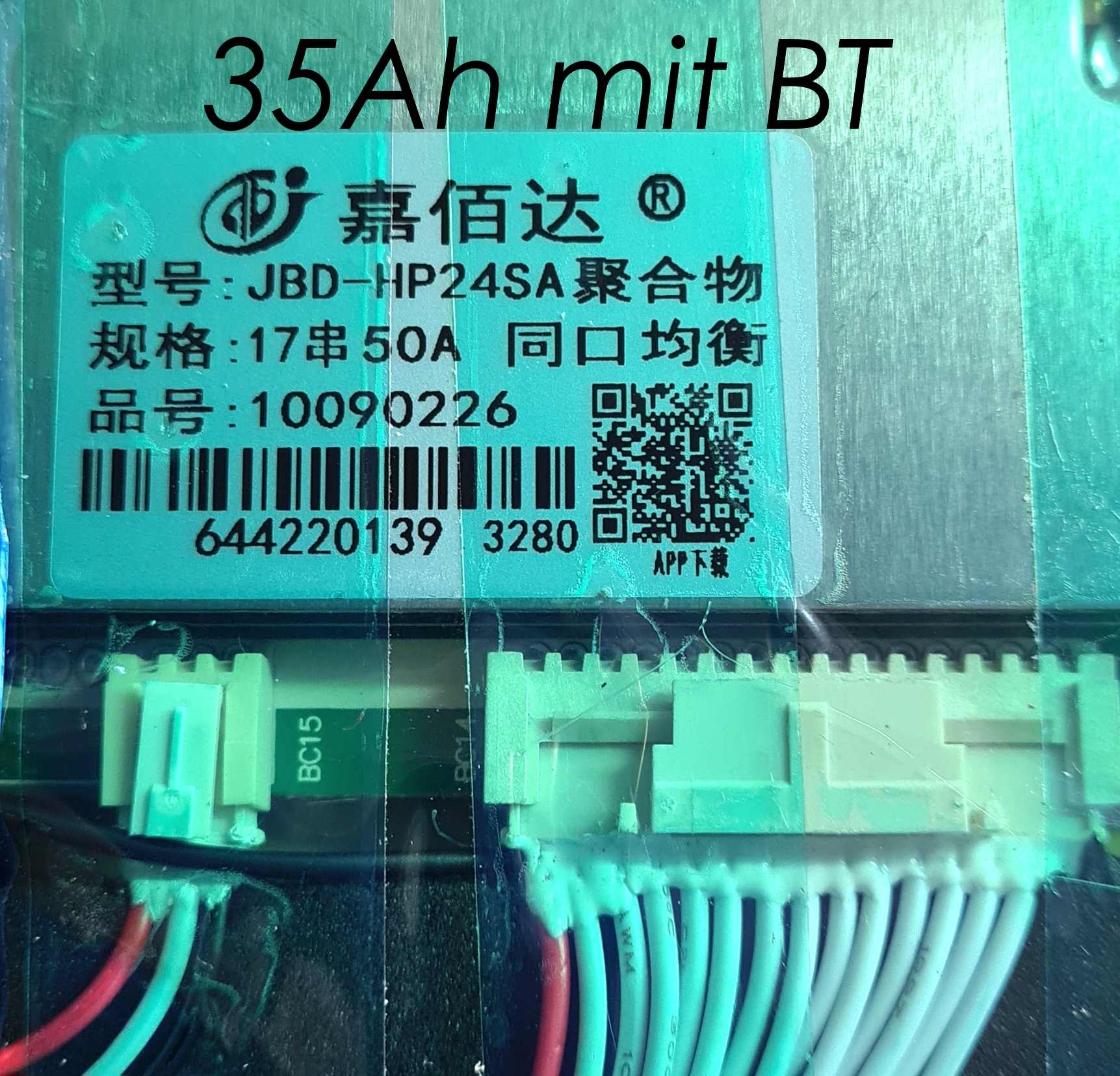

Bragolin hat geschrieben: ↑Fr 12. Mai 2023, 09:50Hier die schnelle Antwort vom Verkäufer:
We built-in JBD BMS,it's normal BMS, don't have UART or RS485.We can built-in JBD bluetooth BMS, then you can see the battery status on APP,it cost extra 40USD
Damit hat Conny wohl entweder Glück gehabt oder ich Pech, weil ich gefragt hab und sie jetzt die Chance wittern das extra zu berechnen![]()

Diese Zellen, ob Fake oder nicht sind bei mir verbaut. Ich war heute Morgen 38 km unterwegs, 58,4 V Spannung am Ende.
Hatte sogar bei Windstille auf der Ebene 52-54 kmh auf der Anzeige.
Der Akku hat BMS mit BT.
https://akkuplus.de/Samsung-ICR18650-26 ... LiNiMnCoO2
Habe zur Zeit keinen BT Zugang weil ich noch mit dem 20 Ah am arbeiten bin.
@Brago Deine Ladebuchse ist auf der falschen Seite, somit läuft das Kabel quer über den Akku.

Der Aufkleber vom BMS ist bei mir ja der gleiche, aber mit der xiaoxiang app hab ich kein Bluetooth device finden können. Welche app und version nutzt du?conny-r hat geschrieben: ↑Sa 9. Sep 2023, 16:19Der Akku hat BMS mit BT.

Ich hatte nochmal Kontakt mit dem Verkäufer weil mein Akku immer nur bis 69,4V lädt. Nachfolgend die Erklärung:
I have checked with our engineer. The BMS has an overcharge protection function, and when the voltage is fully charged to 4.25V, the BMS will release the voltage to around 4.1V.
Overvoltage release means when the voltage reaches 4.25V, the protection status of the BMS is open. When the voltage down to 4.1V, the protection state is close
Your battery pack is 17 series, each serie's fully voltage is 4.2V,4.2*17=71.4V. But if a series is charged to 4.25V,BMS will open the protection function, reducing the voltage to around 4.1V. 4.25v is overcharger, it will damage the battery.
If you can use the battery normally, you don't have to pay attention to it. Because this involves technical knowledge, I will explain to you that you may not necessarily understand
Das BMS ist wohl dieses hier, da ist auch nochmal eine Erklärung: https://jiabaidabms.com/products/jbd-no ... r-sensor-1
Er hat mir auch nochmal bestätigt, dass das BMS kein Bluetooth hat. Allerdings wundert mich, dass conny den gleichen Aufkleber hat und mit Bluetooth verbinden kann. Naja.
Was ich aus der Erklärung nicht herauslesen konnte und der Verkäufer auch nicht mehr auf meine Frage antwortet: Bin ich jetzt für immer im protection state und komme nie über die 69,4V hinaus oder sollte sich das durch Balancing (macht da das passive Balancing des BMS einen Unterschied?) irgendwann ausgleichen? Vielleicht gibt es hier ja einen Experten (@didithekid zum Beispiel?

Der Verkäufer hat es schon erklärt, aber nicht gerade für den Laien gut verständlich
Er meinte damit: Sobald eine Zellenbank die eingestellte Obergrenze von 4,25V erreicht, schaltet das BMS den Ladevorgang ab. Da nur bei sehr gut balancierten Zellen alle Zellenbänke auf 4,2V gleichzeitig kommen, hast Du einige Bänke dabei, die z.B. bei 4,160V liegen.
Darum hast Du in Summe bei der Ladeabschaltung noch nicht die 71,4V erreicht.
Beim Selbstbau umgehe ich das, indem ich vorher schon alle Zellen auf exakte 4,2V lade. So sehe ich nach dem ersten Entladen, wie hoch der Zellendrift ist. Dann kann ich mir gezielt die schwächste Bank nochmal ansehen, ob ich evtl. schlechte Punktschweiungen habe oder es (wie meistens) ein paar Zellen gibt, die eben weniger Kapazität haben. Das BMS gleicht nur mit 100 bis max. 200W aus- das kann ewig dauern bis da Differenzen halbwegs ausgeglichen werden..
Trotzdem kommt es dann zum Zellendrift bei der Entladung durch verschiedene Innenwiderstände usw.
Auch wenn die Zellen perfekt balanciert sind fällt die Spannung nach dem Laden von den 71,4V schnell auf 70 oder gar 69V ab- Das BMS ist ja auch ein Verbraucher.
Also alles gut bei Dir
Das kann sich nach ein paar Ladezyklen auch wieder ändern und Du erreichst die 71,4V- das ist aber eher Erbsenzählerei für Perfektionisten die überall das Gras wachsen hören
