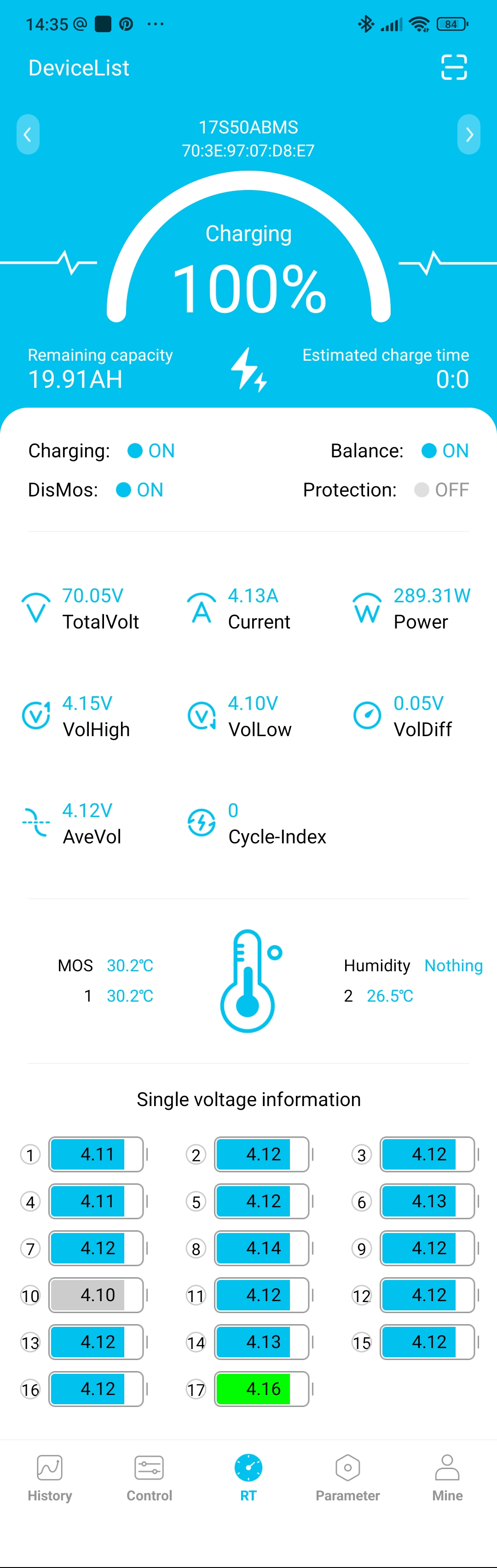

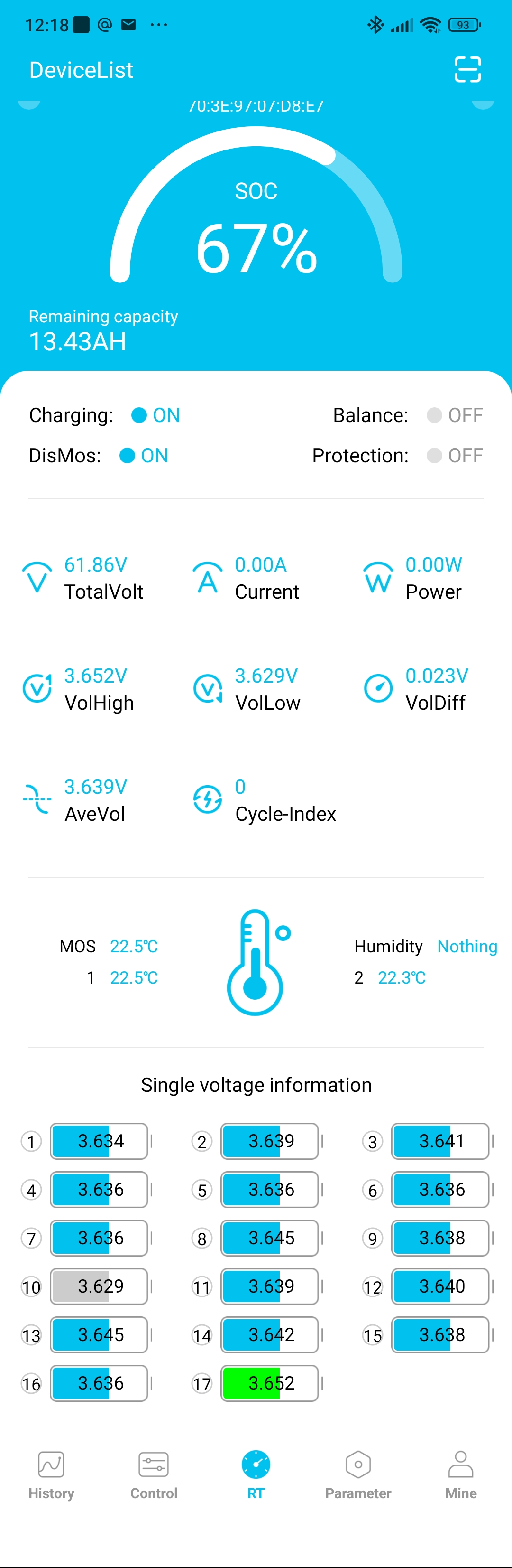

So, der "neue" Akku ist gerade gekommen. Optisch sieht der schon bissl gebraucht aus - also nicht so sauber wie der erste Akku und es fehlen auf dem Gehäuse die Aufkleber und der Barcode. :roll:
Hab ihn jetzt Mal ausgelesen, so wie er angekommen ist. Müsst da nicht bei "Balance" ein ON stehen?
Marco

Hallo Marco,
sei froh das Du noch einen bekommen hast. Er hat 0 cycel daher NEU
Gruß Conny

Hallo Marco,
sei froh das Du noch einen bekommen hast. Er hat 0 cycle daher NEU
Ladegerät 4 Std angeschaltet lassen, alles andere kommt von selbst. Nach dem Abziehen des Steckers mußt du mindestens 71,3 Volt an den Buchsen messen und lasse mal BMS außer Acht.
Gruß Conny

Könnte mal bitte aufgeklärt werden, was nun an dem Akku neu ist / sein soll, bevor viele Mitleser verwirrt sind, ob sie einen alten oder neuen Akku haben.
Zu dem in meinem Econelo mitgelieferten Akku sehe ich bisher keine Unterschiede. Auslesbar sind "die alten" Akkus auch.
Was sich eventuell geändert hat, ist dass nun richtigerweise auf dem Typenschild 60V Nominalspannung drauf steht.
Dass die Seriennummer nun im Jahr 2023 dies auch in ihrer Nummer stehen hat, deutet noch nicht auf einen neuen Akku hin.
Das gerade Balance auf "Off" steht, kann auch nur bedeuten, dass er in diesem Ladezustand nicht balanced. Man müsste die Zellen also bis auf 4,1 - 4,2V aufladen. Das wäre auch sinnfrei so zu balancen, da alle Zellen im mittleren Spannungsbereich einen Ladezustand von 30 bis 80% haben könnten. Die Spannungen der Zellen unterscheiden sich da nur wenig über den SOC-Bereich.

kurzes Update hierzu:
Ich lade den Akku gerade und nun ist auch bei "Balance" ein "ON" erschienen. Also das sagt wohl nur aus, ob das gerade stattfindet oder nicht.
VG Marco
