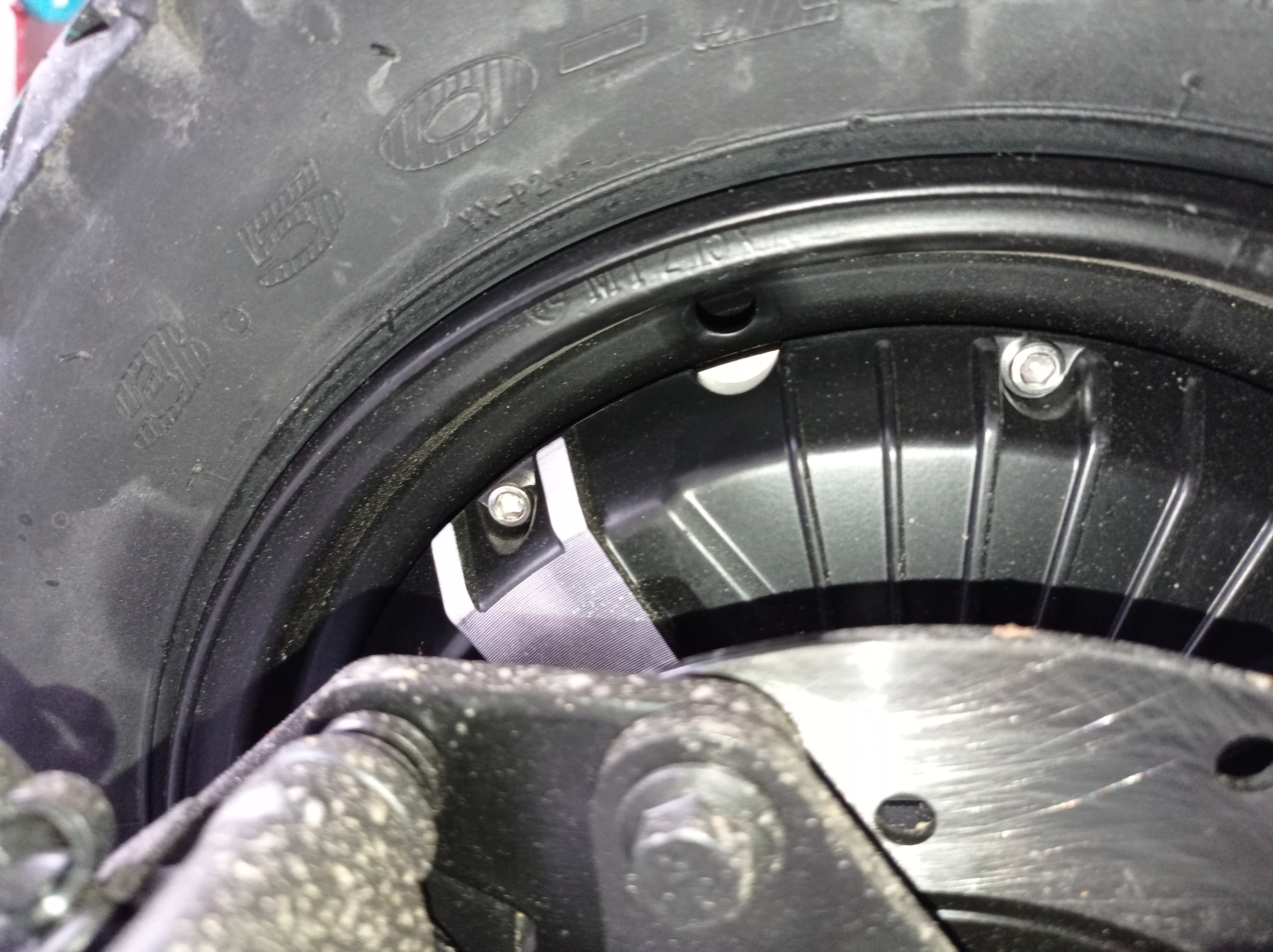

Stimme allen positiven Kommentaren hier zu. Habe meinen Roller schon1,5 Tage und es macht Spaß damit rum zu fahren. Hatte auch schon geplant am Montag die 10km bis zur Arbeit mit dem Roller zu fahren.
ABER...
Heute Morgen bin ich zur Tankstelle gefahren, um ihr Lebe wohl zu sagen und den Luftdruck beim Roller zu prüfen. Dabei ist mir sofort das lockere Ventil hinten am Reifen aufgefallen. Leichte Berührungen führten zu Druckverlust. Als ich dann den Ventildeckel abgeschraubt habe, ist das Ventil IN den Reifen gerutscht. Da isser nu....
Habe den Roller von der Tanke zurück geschoben...
Hat jmd von euch auch schon sowas erlebt???
Liebe Grüße und wenigstens euch ein schönes Wochenende
Rob0815
PS: Fast vergessen: Was kann ich wohl jetzt tun. An Econelo habe ich geschrieben.
Ach: Und noch eine Frage: Mein Akku hat keinen Befestigung. Er könnte in dem Fach unter dem Sitz hin und her wackeln, wenn ihnen derzeit mich Eierkartons daran hindern würden. Das ist aber sicherlich keine gute Lösung. Wie ist der Akku bei euch gesichert??

Bestellt: 17.8. bei Netto
Akku: 20 Ah, 72 V
Der Akku steht halt so wie gebaut in dem Fach unter dem Sitz...
Anbei noch ein Foto von fehlenden Ventil
Zuletzt geändert von Rob0815 am Sa 22. Okt 2022, 15:26, insgesamt 1-mal geändert.

Danke für Info.
Da es sich um schlauchlose Reifen handelt hat das Ventil wahrscheinlich nicht richtig in der Felge gesessen.
Gruß Conny
