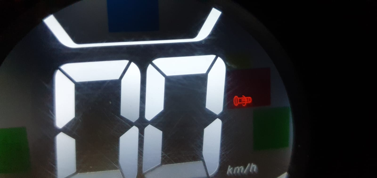

Hallo ihr Lieben.
Wir haben mal wieder Probleme mit dem econelo dtr.
Nach 30 Meter geht er einfach aus, obwohl Strom da ist und der Akku voll ist. Also Licht und Blinker geht. Außerdem leuchtet immer ein Warnsignal auf es ist nirgends beschrieben was es bedeutet. Auch im Netz ist nichts zu finden. Ich hänge das Bild mal an.
Vielleicht weiß jemand Rat.
Lg Maike :oops:
Beiträge: 19401
Re: Econelo DTR
Das sieht recht klar nach einem fehlerhaften Fahrgriff-Signal aus! Gibt entweder sporadische Signalspannungen an den Controller, oder liegt außerhalb der üblichen 0,5 bis 4,5V. Erst mal Sache des Händlers, danach zu schauen…
