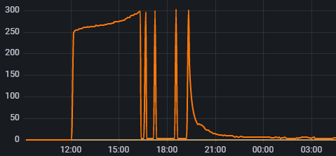

So, ich hatte gestern mal die Gelegenheit den Roller leer zu fahren. Losgefahren bin ich mit 69,9V am Akku.
Die Display-Anzeige war nach 31km auf 0%. Danach bin ich noch 7km weiter mit 45kmh gefahren. Dann fing der Motor an zu "takten", d.h. er ging bei Vollgas für eine Sekunde aus oder brach ein, dann ging es wieder mit Vollgas. Das kam aber alle 20m oder so.
Da hab ich dann mal nachgemessen und war noch bei 58V am Akku. Dann bin ich nochmal ca. 3km im Eco Modus ohne Probleme gefahren, bis der Roller dann beim Beschleunigen ausgegangen ist. Da hatte er dann noch 57,5V.
Dann hab ich ihn geladen, wobei er auch beim Laden nach der "normalen" Ladekurve wieder einige Spitzen hatte. Ich vermute, dass ist das Balancing und hoffe, dass sich das BMS jetzt wieder kalibriert hat. Ich werde weiter berichten. Aber schonmal beruhigend, dass ich doch ca. 38km Reichweite bei gutem Wetter hab.

Wenn der Roller "taktet", kann das bedeuten das, dass das BMS des Akkus einfach zu und aufschaltet.
Das Messen der Spannung, wenn du nicht dauerhaft ein Voltmeter verbunden hast (z.b. als Dashboard-Instrument), wird dir keine genauen Werte liefern. Die Spannung des Akkus erholt sich auch wieder, wenn der Akku leer war und unter eine gewisse Spannung gesunken ist, die für das BMS "leer" bedeuten. Ich vermute, dass man durch Weiterfahren des Akkus, wenn er einmal "aufgibt", man dem Akku schadet, da er eigentlich schon leer ist und es einen Grund hat, warum er dicht macht.
Alles Messmethoden mit einem Energiessteckdosenmessgerät vor dem Ladegerät sind für mich untauglich um irgendeine Aussage zu treffen, welche Energie in den Akku geflossen ist. Ich schreib dir eine PN mit einer besseren Methode.

Das ist ein sehr guter Beitrag, dieses Verhalten kenne ich und 38 km Reichweite schafft nicht jeder mit der DTR.
Es bringt den Akku wieder auf Vordermann, besonders wenn man nach Erleuchten der grünen LED mindestens noch eine Std das LG weiter zum Laden angeschaltet lässt.
@ToBe... das Takten hat dem Akku nicht geschadet, er schaltet erst bei ca 50 V endgültig ab. Ich bin schon mit 3 kmh den Berg hoch geschlichen, danach habe ich noch 54 V gemessen.
