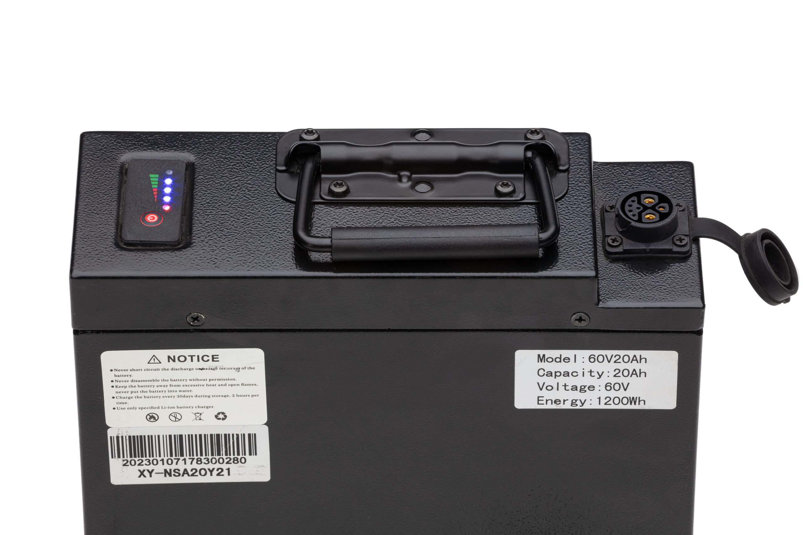

Hallo Daniel,
wenn der originale Akku diesen Anschluss hat:
ist das offenbar eine M25 Chogori 2+1+5 Steckverbindung:
https://de.aliexpress.com/item/10050060 ... gKLrvD_BwE

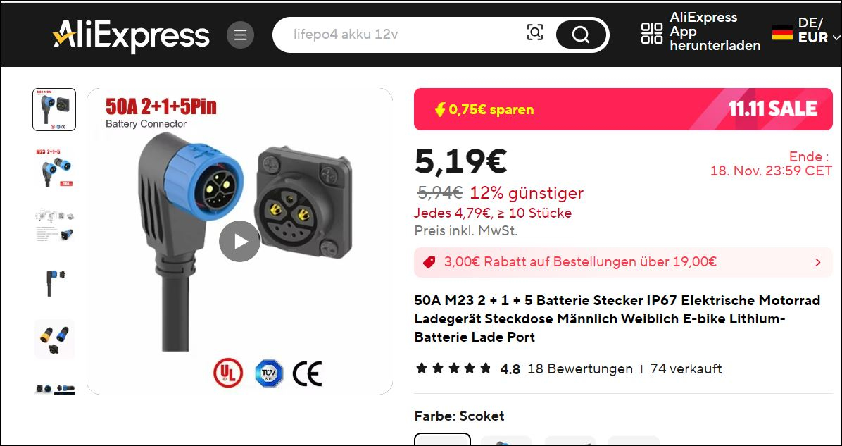

Re: Neuer Akku für Econelo DTR
Ist das nicht eher ein M23 Stecker? rein von der Optik her?
https://de.aliexpress.com/item/10050060 ... ry_from%3A
.Nik-mit-K hat geschrieben: ↑Di 12. Nov 2024, 10:29Ist das nicht eher ein M23 Stecker? rein von der Optik her?
MfG
Niko
Wer lesen kann M23 2+1+5 Der passt !

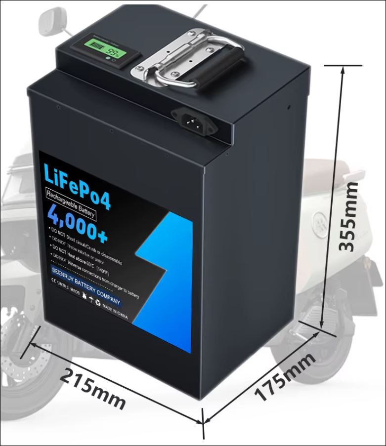

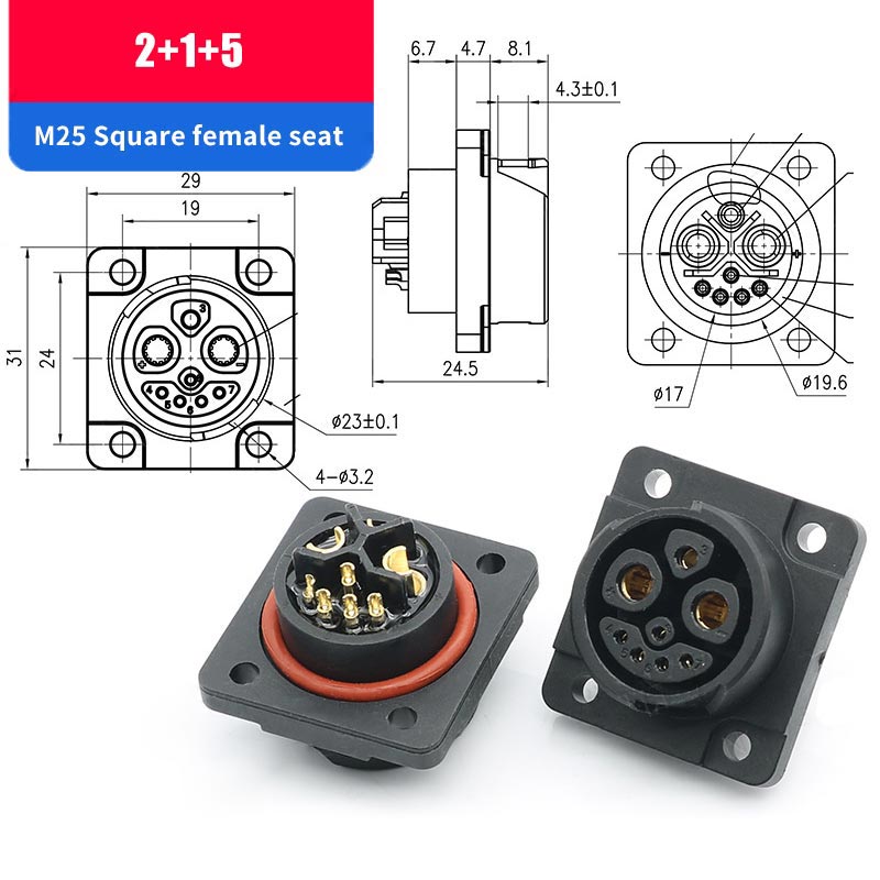

Hallo liebe Econelo Fahrer,
ich habe einen Econelo DTR und mein Akku schwächelt so langsam nach gut 1500km. Vom Roller bin ich bislang begeistert, aber vom Akku nicht wirklich.
Ich würde nun den hier empfohlenen Akku
https://de.aliexpress.com/item/1005007073885271.html
und die zum Roller passende M25 2 1 5 Buchse beim Ali bestellen.
Meine Frage nun, wo sollte die Buchse ins Gehäuse eingebaut werden (vermutlich dort, wo man am besten an die Leitungen zum anlöten kommt)?
Gibt es einen Plan welche Leitungen an welche Pin´s gelötet werden müssen?
Stimmt es, dass der Akku ein integriertes Ladegerät hat, sieht zumindest so aus, da direkt auch ein Kaltgeräteanschluss am Akku ist?
Oder muss er über die selbst eingebaute Buchse mit dem originalen Ladegerät geladen werden?
Vielen Dank schon im Voraus!
Wenn dieser Akku mit 175 mm B in den Schacht passt, ... hast Du Glück gehabt,oder den Schacht verbreitern !
Ich würde dann einen Adapter bauen, allein schon wegen der Garantie ... die natürlich auch zweifelhaft ist.
Wenn Du mal aufmerksam liest, das LG 10 Amp ist Zugabe.
Von wem hast Du Die Empfehlung für diesen Akku, bitte um den Link.
Es wäre ein Meilenstein
Habe hier 3 Buchsen bestellt und in Original Qualität bekommen für 12 EUR .
https://de.aliexpress.com/item/10050060 ... pt=glo2deu
