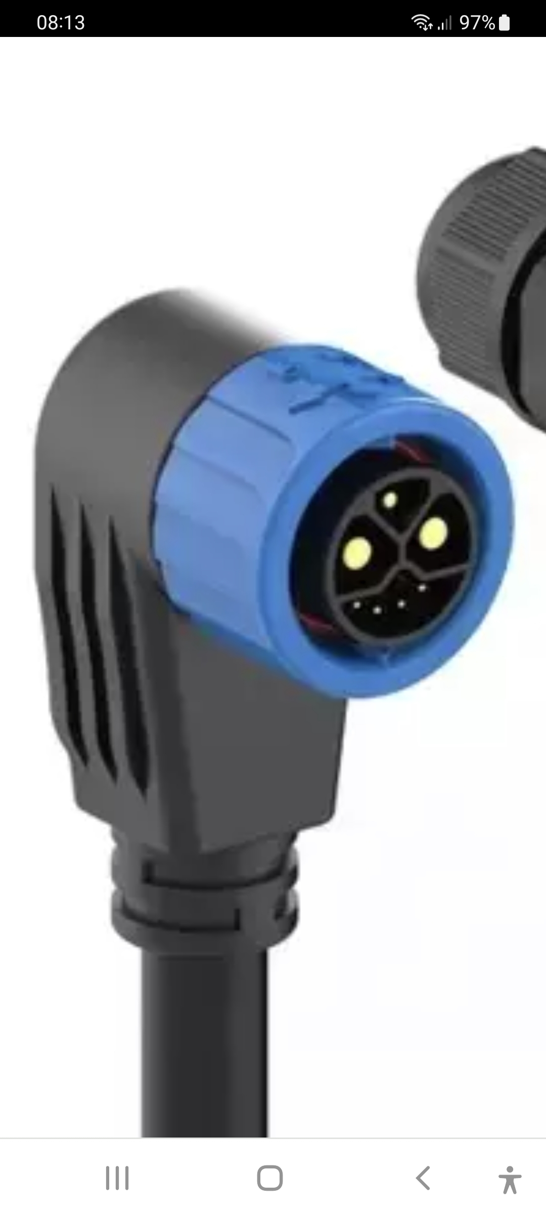

Hat schon jemand Erfahrungen mit diesem Ladegerät ( 72 Volt 5 Ampere 550 Watt, 35 EUR ) gemacht.
Guter Preis. Problem ist der 8 polige Stecker M 23 2 1... kaum zu finden.
