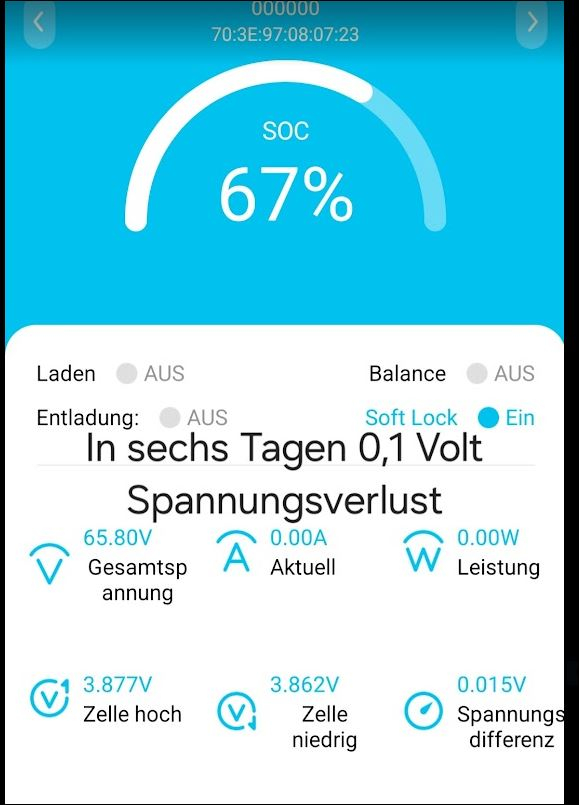

    Mein geschädigter 20 Ah Akku zeigt bei Lagerung einen sehr niedrigen Verlust und es ist nur mein Notnagel :D :lol:
    Gruß Conny
    conny-r
    Beiträge: 2514
    Roller: E-ECONELO DTR 35Ah
    PLZ: 36
    Re: Econelo DTR - Akku TOT
    Beitrag von conny-r »
    Hier der aktuelle Stand des Akkus, sehr erfreulich. Bei max ca 65 Volt beträgt der Spannungsverlust pro Monat unter 1,0 Volt. :D
    Verlasst Euch nicht auf die Prozentanzeige. Aussagekräftig ist nur Spannungsmessung unter Last > im Betrieb
    Bei normalem Fahrbetrieb wären jetzt ca 54-58 Volt verfügbar !
    Gruß Conny

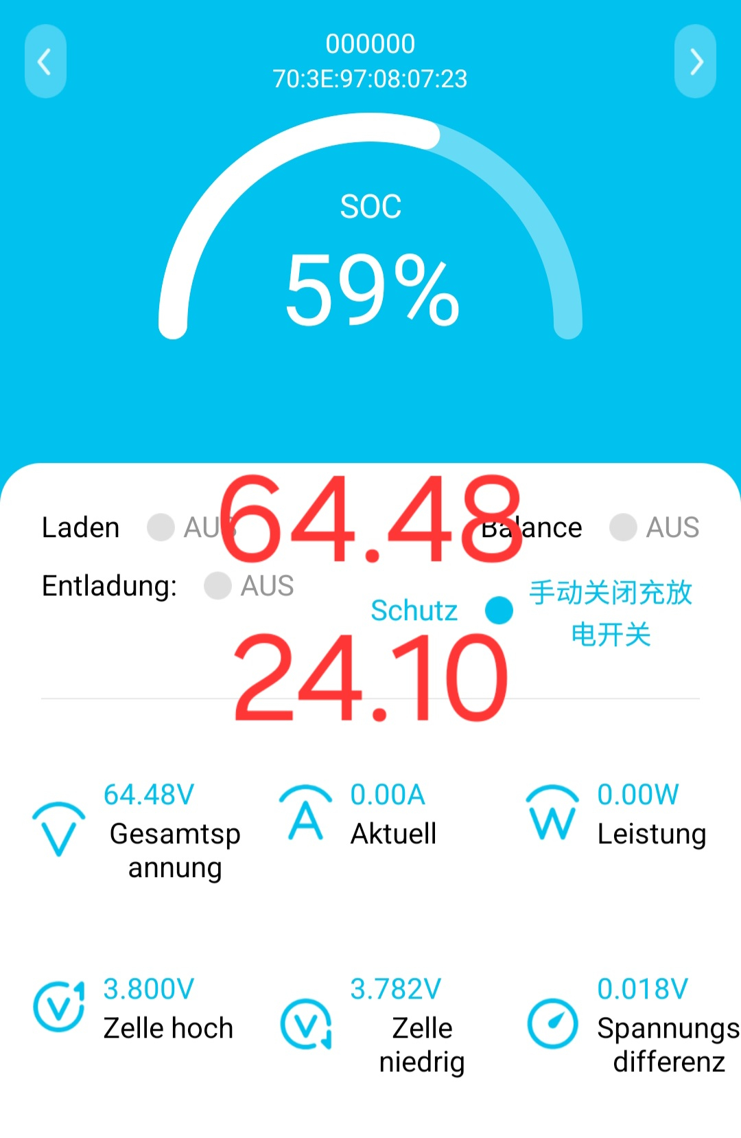

    conny-r
    Beiträge: 2514
    PLZ: 36
    Zustand am 24.10.25
    Gruß Conny
