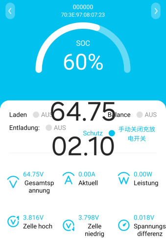

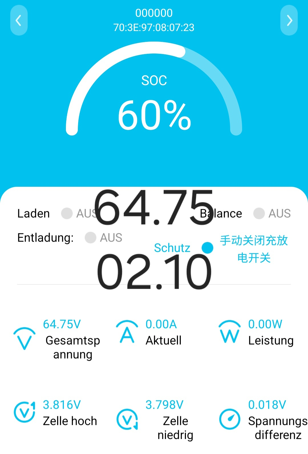

    conny-r
    Beiträge: 2538
    Roller: E-ECONELO DTR 35Ah
    PLZ: 36
    Re: Econelo DTR - Akku TOT
    Beitrag von conny-r »
    Hier der aktuelle Stand des Akkus, sehr erfreulich
    Gruß Conny
