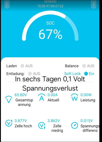

DirkNowe41 hat geschrieben:
Mi 30. Apr 2025, 22:57
E-Bik Andi hat geschrieben:
Mi 30. Apr 2025, 12:15
Das sieht nicht nur gut, sondern perfekt aus. Jetzt würde ich beobachten, ob eine oder mehrere Bänke schneller als die anderen entladen werden. Kleinere Differenzen sind normal.
Bis jetzt bleibt alles stabil.
Prüfe mal unter Last wie von mir oben beschrieben !
Gruß Conny

Heute Härtetest mit 2 Personen auf bergigem Gelände:
Unter Volllast waren knapp 20 km möglich, danach noch 3 km im ECO-Modus, dann war Schluss.
Keine der Zellen ist weggebrochen, aber es waren größere Potenzialunterschiede und Schwankungen als bei nur 200W Last.
Damit kann ich leben.
conny-r
Beiträge: 2516
Roller: E-ECONELO DTR 35Ah
PLZ: 36
Re: Econelo DTR - Akku TOT
Beitrag von conny-r »
So 4. Mai 2025, 14:30
Das ist schon mal sehr gut, kann auch noch besser werden. :)
Gruß Conny
E-Bik Andi
Beiträge: 2061
PLZ: 72
Beitrag von E-Bik Andi »
Zu zweit unter Volllast entspricht das auch der Kapazität des Akkus. Alles gut. 8-)
