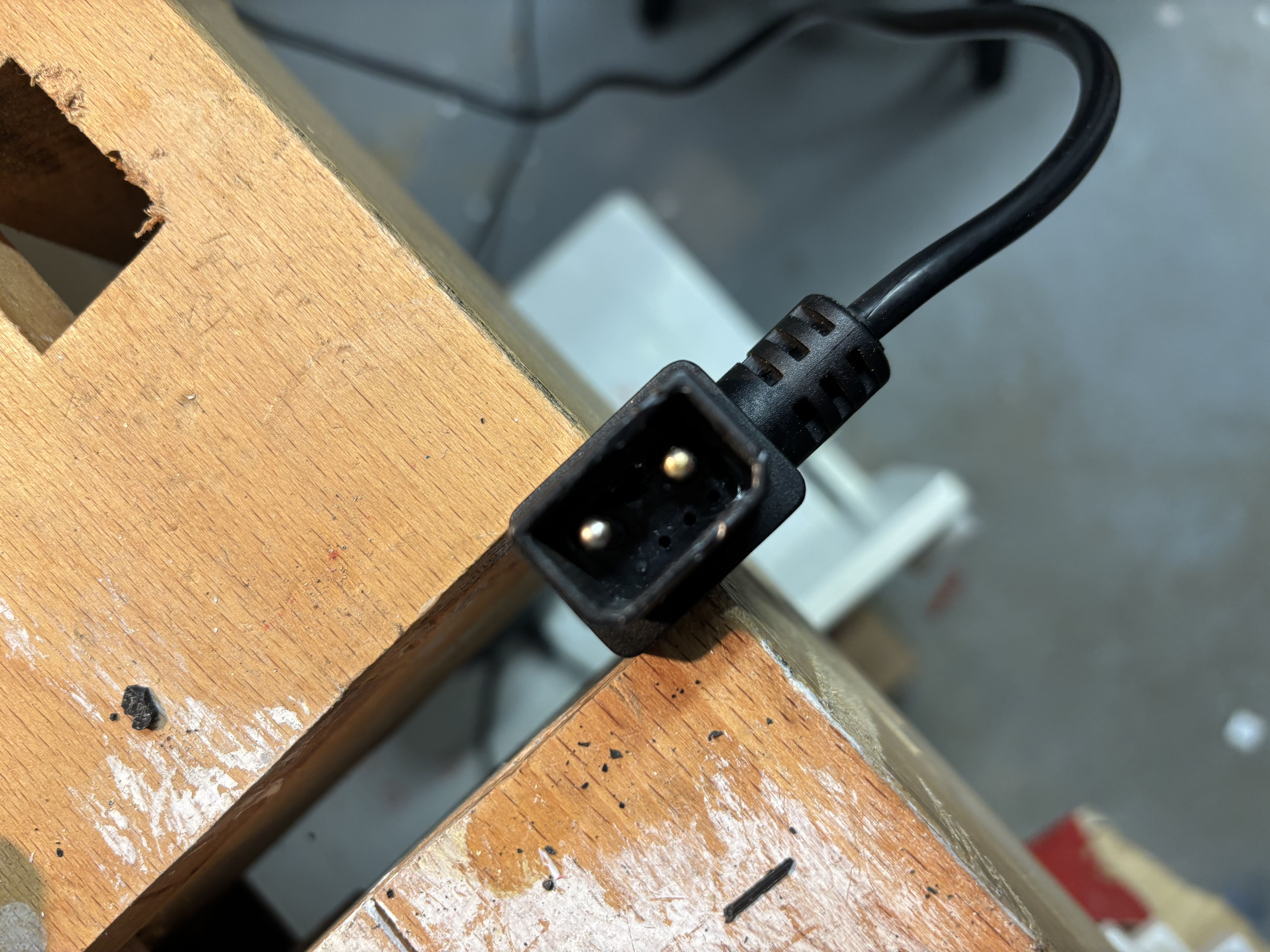

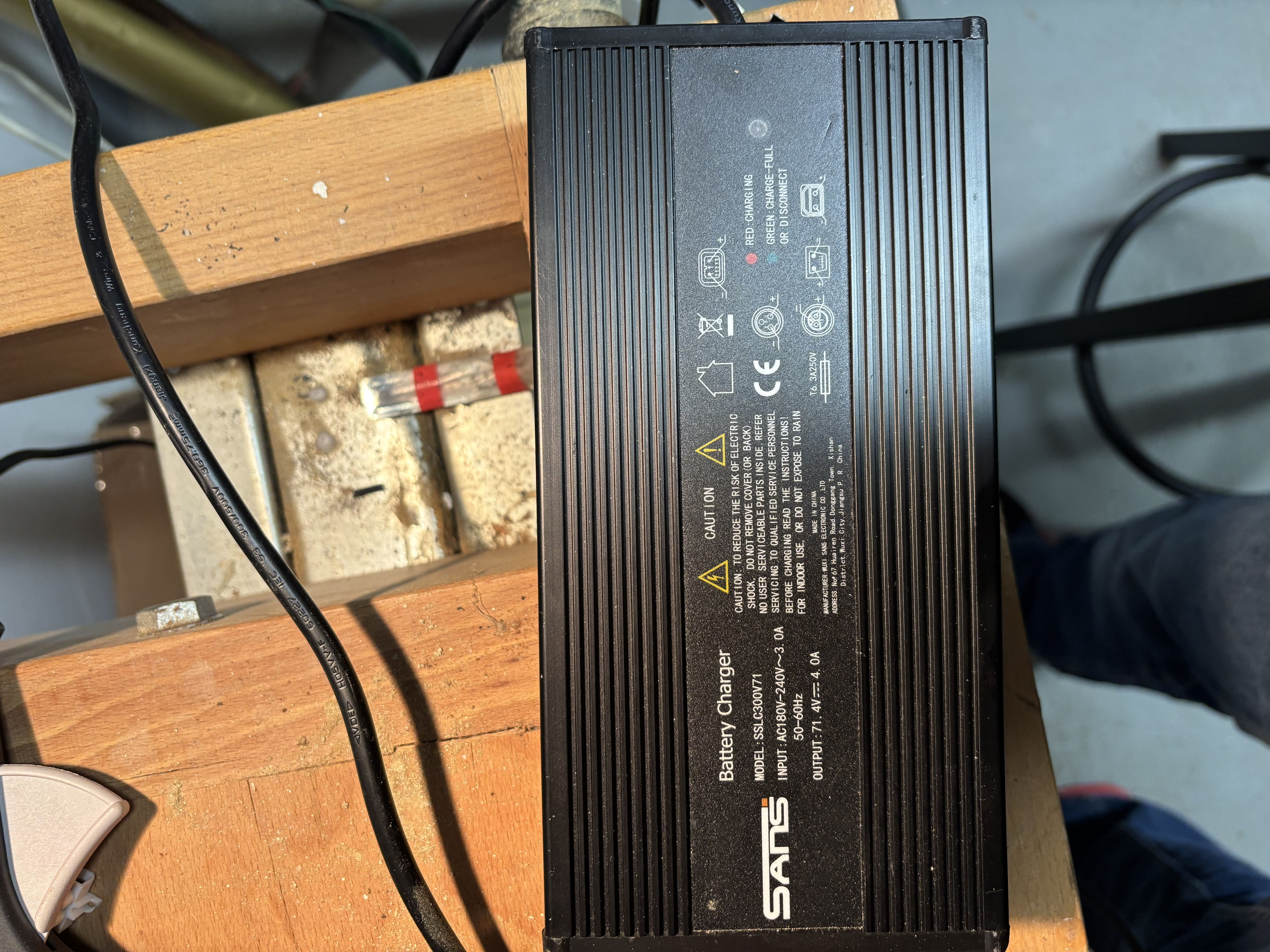

Ich hänge mal dazu Bilder ein: Es geht um dieses Ladegerät UND vor allem um diesen Stecker, bei dem ein Stift raus ist. Das Ladegerät ist soweit in Ordnung, nur der Stecker bereitet Probleme

dann besorg dir doch einen stecker, bzw. buchse bei ali.
zb: https://de.aliexpress.com/item/1005006135074003.html, und natürlich auch etwas selber suchen

Genau Stecker....bin mir aber den Anzahl an Steckern nicht sicher, welcher richtig ist. Ich habe jetzt mal einen bestellt.

du siehst ja wie viele adern da sind, sei es am stecker, oder an der buchse.
is ja nicht schwer.

hier noch weitere mögliche Steckverbindungen:
https://de.aliexpress.com/item/10050060 ... ry_from%3A
Im Original ist es ein Ladegerät für 17s LiIon mit Lademaximum 71,4 Volt und 4 Ampere.
Zwar ohne passende Stecker; aber die Geräte gäbe es hier:
https://de.aliexpress.com/item/10050052 ... ry_from%3A
https://de.aliexpress.com/item/10050065 ... ry_from%3A
gibt es auch ganz klein:
https://de.aliexpress.com/item/10050054 ... ry_from%3A
Und auch Adapter von 3 Pin (C13) auf 2+4/2+6:
https://de.aliexpress.com/item/10050056 ... ry_from%3A
