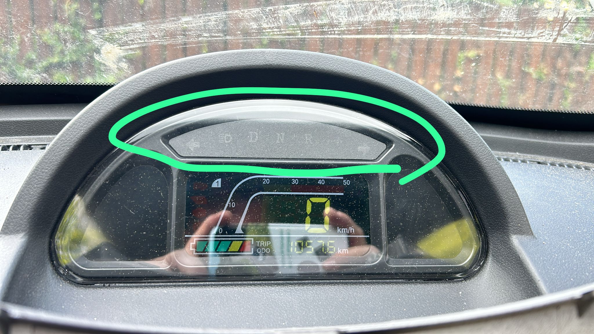

Servus Zusammen,
bei unserem Econelo ist nach dem DCDC Fehler (ausgegangen nd ging nicht mehr) geht die obere Hälfte von DIsplay nicht mehr, dadurch wohl auch blinker nicht und der ROller fährt nur Rückwärts (Bremslicht immer an).
Hat jemand einen Rat ?
grüße Dan
Econelo, DIsplay halb tot und fährt nicht mehr vorwärts

Hallo Dan,
die Sache mit dem Display (alleine) ließe sich ja mit dem Ausfall des DC/DC-Konverters für 12 Volt (noch) erklären.
Alle Funtionsanzeigen im oberen Teil des Displays werden aus 12 Volt-Stromkreisen (für Licht und Hupe) versorgt, die mit dem Ausfall der 12-Volt-Versorgung natürlich auch stromlos sind. Warum aber das Bremslicht dauerhaft leiuchtet, obwohl das doch auch auf 12 Volt laufen müsste, ist mir schleierhaft. Da muss noch was Anderes sein. Eventuell liegt die Unterbrechung auf der Minus/Masse seite des Stromkreises und betrifft nur einen Teil der 12-Volt-Stromkeise und das Bremslicht hat noch Kontakt zu Plus und Minus 12 Volt.
Die Tachodisplays werden oft mit Batterie-Spannung versorgt. Da Teile davon gehen, wird das hier so sein. Die Kontrolllampen jedoch für Blinker, Fernlicht und die ausgewählte Fahrtrichtung werden wohl mit 12 Volt aktiv, wo aber jetzt nichts kommt. Möglicherweise ist der 12 Volt-Wandler noch OK und versorgt auch die Bremslicht-Leitung. Zum Rest der Licht-Stromkreise scheint die Verbindung aber unterbrochen zu sein.
Wenn das Bremslicht an ist, wird die Motorfunktion unterdrückt. Scheint in diesem Fall aber nur in Vorwärtsrichtung unterdrückt zu sein.
Jedenfalls muss ein Weg gefunden werden, das Bremslicht zum Ausschalten zu bewegen, da der Controller nicht nach vorwärts schalten wird, solange er die Spannung von 12 Volt auf der Bremslichtleitung anliegen hat. Das Bremslicht wird ja normalerweise durch Schalter bei der Bremsbetätigung geschaltet.
Hat das Fahrzeug Bremshebel, wie ein "normaler" Roller? Dann sollten dort auch die Bremschalter liegen.
Wurde evtl. an der Verkabelung gearbeitet?

Servus Zusammen,
der Fehler wurde gefunden, 12V Konverter war tot, jetzt geht es wieder.
Danke
Grüße Daniel
