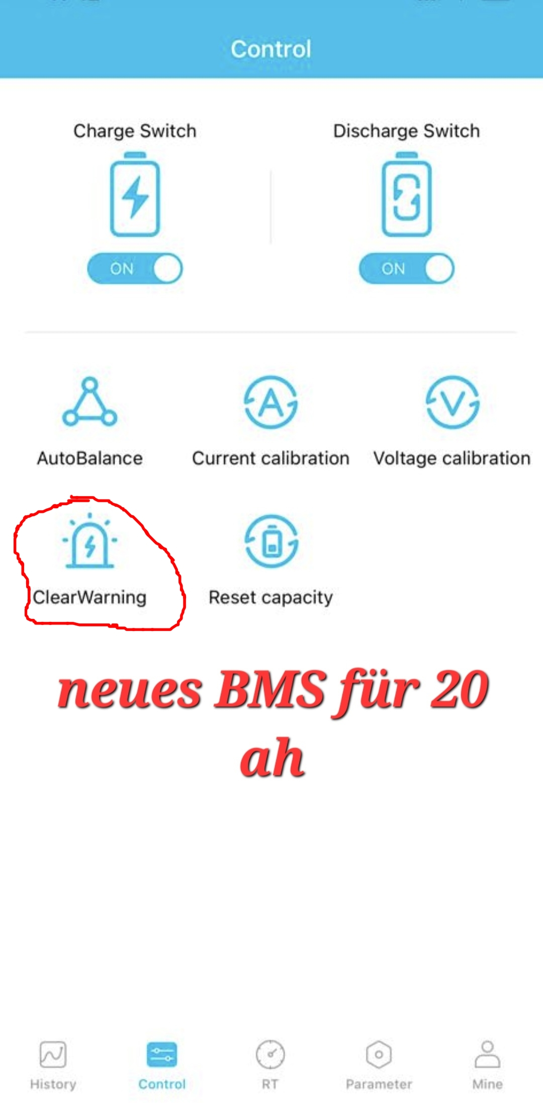

Hallo Marco,
kannst Du mal einen Screenshot von Clear.. geöffnet machen ( ich arbeite noch mit der Alten App) und hast Du da schon neue Erkenntnisse.
Gruß Conny

Hallo Conny,
den Punkt ClearWarning habe ich nicht bei mir - das geht vielleicht bei meinem Akku nicht oder es erscheint nur, wenn es ne Warnung gab.
VG
Marco
Wenn das Bild nicht erscheint hast Du noch nicht die neueste Akkuversion mit dem entsprechenden BMS.
