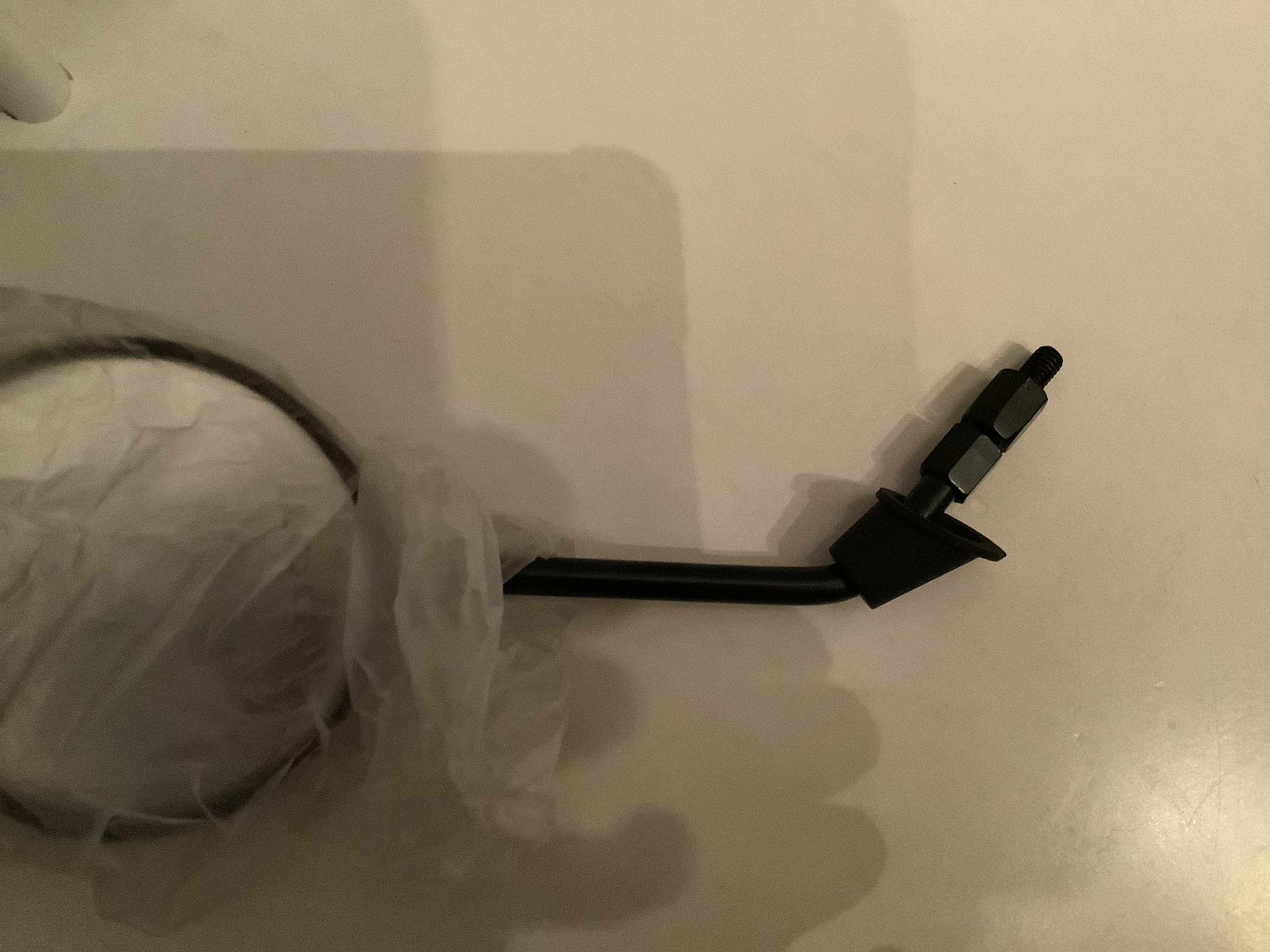

Ich habe den Econelo DTR geliefert bekommen. Nachdem ich mit Hilfe des Internets nun immerhin rausgefunden habe, wie man an das Fach unter der Sitzbank kommt, verzweifle ich nun an der Montage der Spiegel.
Kann mir jemand einen Trick verraten?
Und: wohin gehört das Gummiteil? Nach oben oder zwischen die beiden Muttern?
Vielen Dank im Voraus!

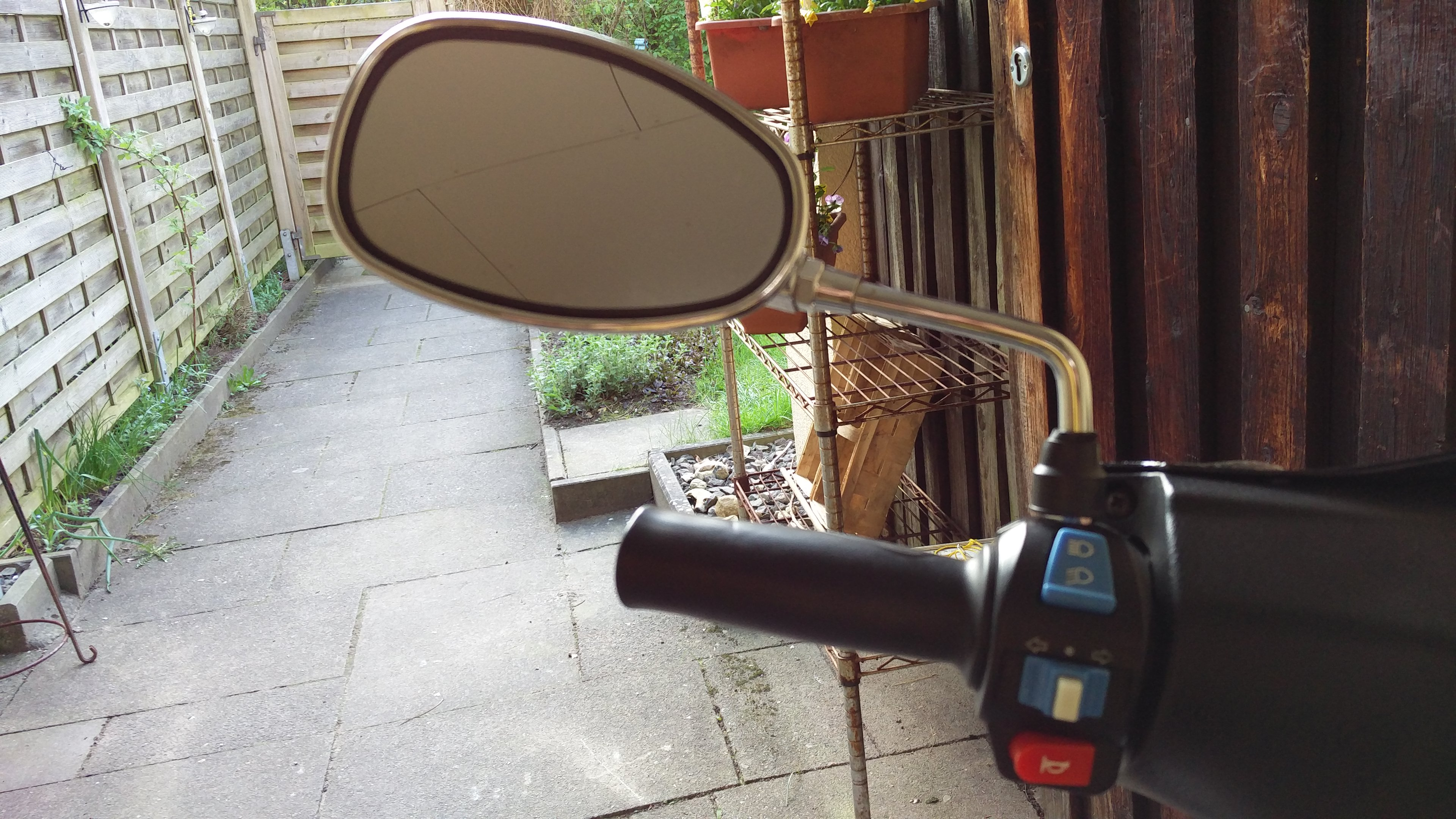

Wieviel .Muttern hast du ?
Das erste Bild ist mit einer Verlängerung oben am Spiegel .
Normal kommt die Stange in das Loch am Lenker, wird mit einer Mutter gekontert/ gesichert und dann das Hütchen über die Mutter , je nach Bauart vom Spiegel ist dann oben auch Gewinde im Spiegel und eine Mutter dagegen.

Re: Spiegel-Montage
Zwei Muttern.
Hab einmal versucht, den Spiegel nur einzudrehen, dann zeigte der Spiegel aber nach vorne als es nicht mehr weiterging. Hab dann wieder rückwärts rausgedreht, blieb die Mutter unten fest…

Re: Spiegel-Montage
Man dreht den Spiegel rein, bis er fast fest ist und dreht dann ein Stück zurück bis zur richtigen Position, damit man was sieht. Wenn der Spiegel nach vorn zeigt, wenn er komplett reingedreht ist, dann einfach eine halbe Umdrehung zurück. Er ist dann zwar locker, aber nun kommen die 2 Muttern ins Spiel. Der Spiegel wird mit der ersten Mutter festgezogen, damit sich der Spiegel nicht mehr verdreht. Mit der 2. Mutter wird dann nur noch die untere Mutter gekontert, damit sich diese selber nicht lockert. Der Gummiüberzug kommt über beide Muttern als "Schutz" ...
Bei meinem Spiegel habe ich nur 1 Mutter, die sich gern mal löste und der Spiegel lose war. Da half sofort die Verwendung eines Federrings für 6 cent. Nie wieder mußte ich am Spiegel was machen.

Re: Spiegel-Montage
Vielen lieben Dank! Nun erschließt sich mir der Sinn!
