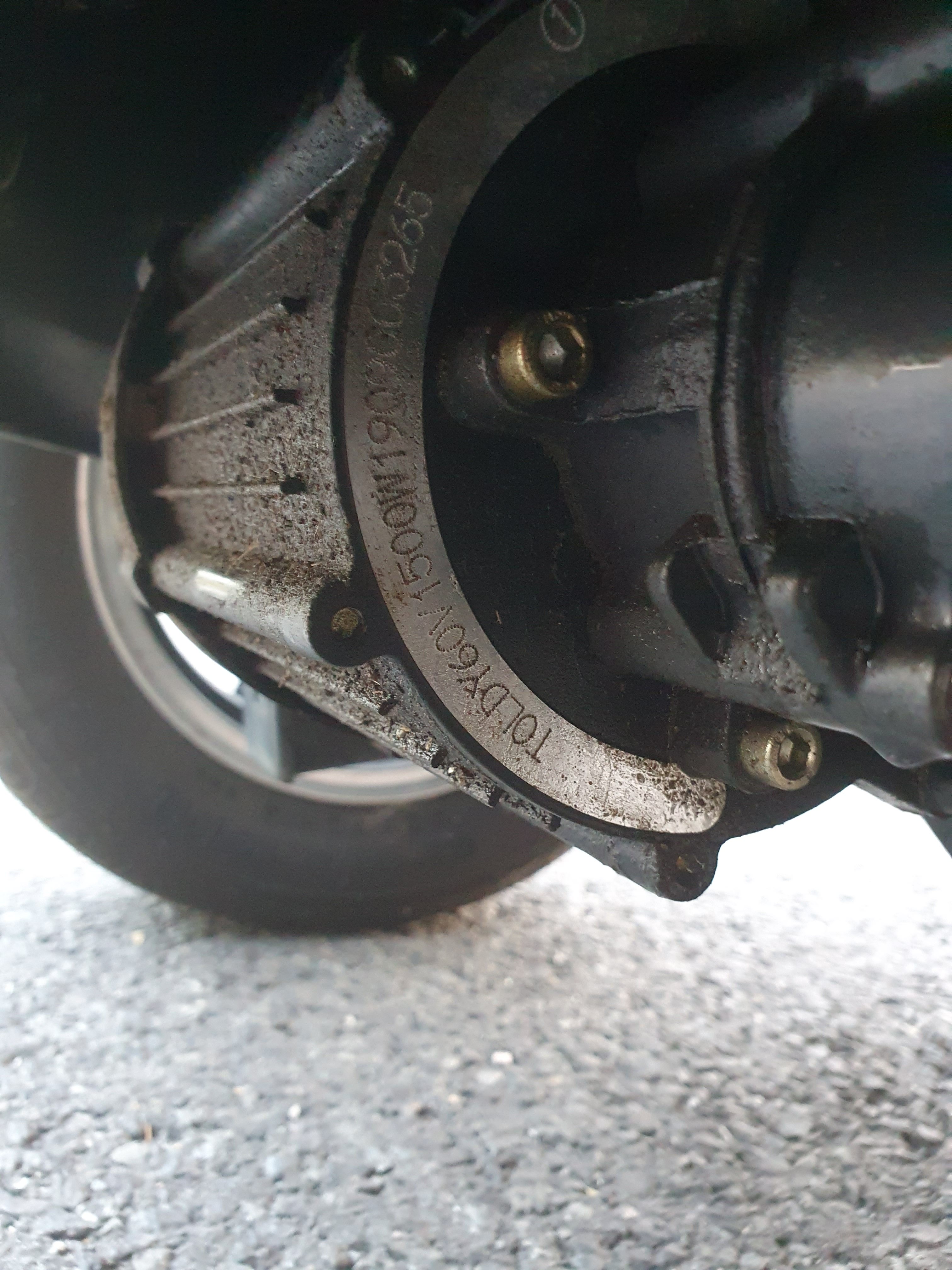

könnte bitte mal jemand mit einem 6S 6x 12V schauen ob bei Ihm 72V auf dem Motor steht oder ob die immer den gleichen Motor verbauen mit 60V?
Das wäre lieb >>> siehe mein Bild
LG Tony
LG Tony
