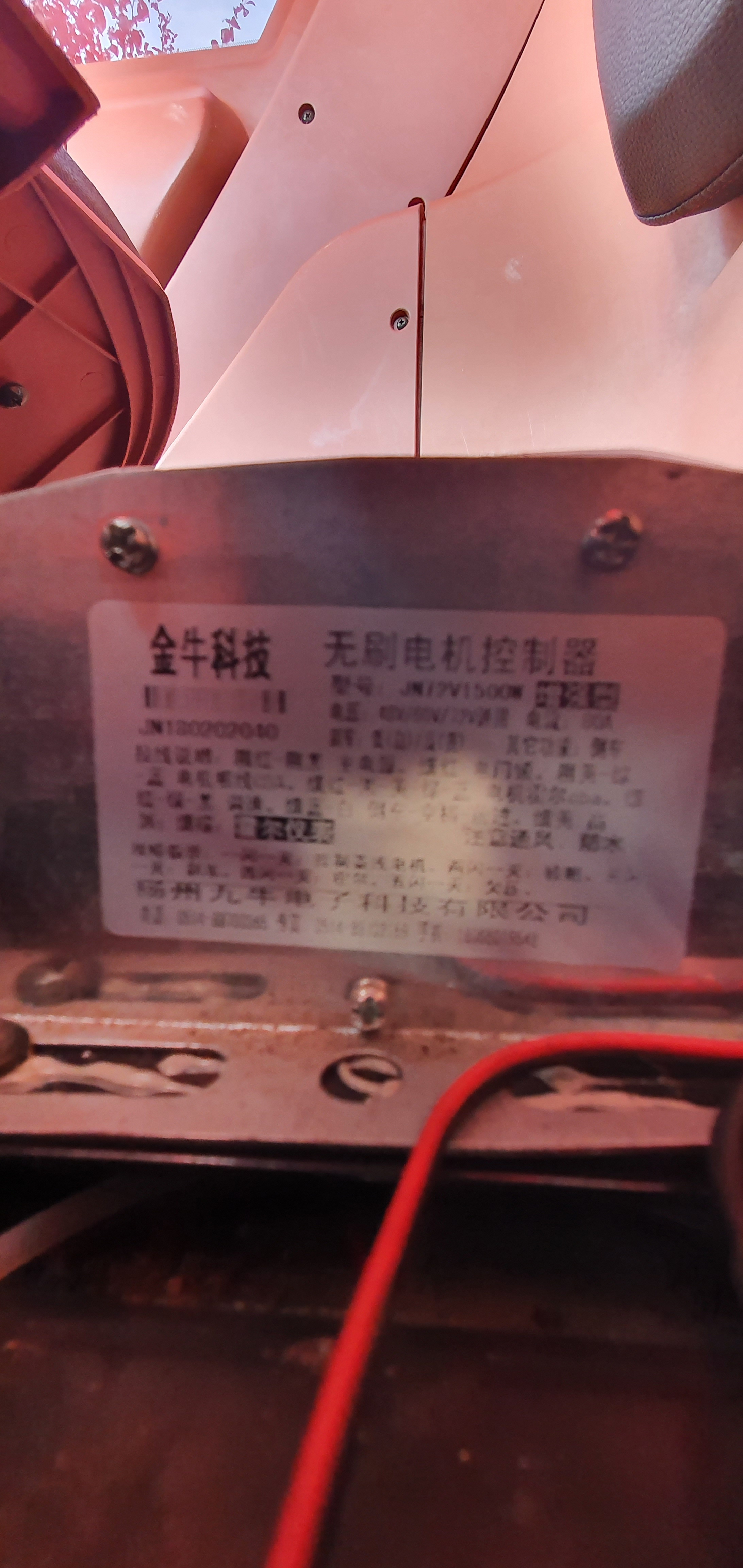

Stell einmal ein Foto vom Typenschild des alten Controllers ein sowie vom Motortypenschild.
