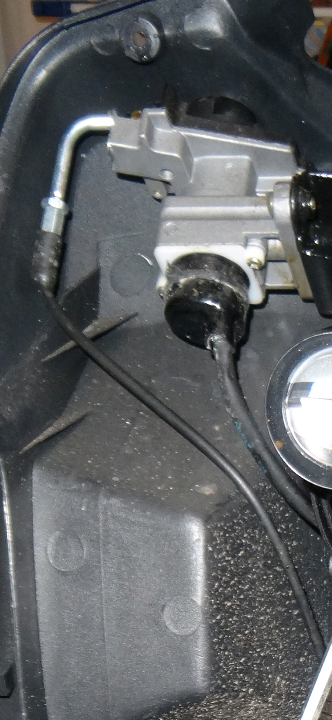

da werden kaum andere Schlösser verwendet werden, als in den zwei Rad-Rollern. Es gibt aber zahlreiche Formen. Problem ist, dass Schlösser von Benzin-Rollern (eigentlich für 12 Volt-Zündstrom) im Elektroroller mit 60 oder 72 Volt belastet werden.
Der Kontakt im Zündschloss-Schalter hält länger, wenn das Licht erst nach Zündung ON angemacht und bereits vor Zündung OFF ausgeschaltet wird.
Es entsteht dort ein Funke beim Schalten, der mit eingeschalteter Beleuchtung (höherem Stromfluss) stärker am Metall nagt.
Wenn hier jemand mit TOL 414 ein Foto des Typs vom Zündschloss (von hinten) einstellen könnte (ähnlich dem Foto oben) könnte andere herausfinden, wo es das Schloss (mit frischem Kontakt) zu kaufen gibt. Leider sind die Fahrzeuge selten und das kann dauern.
An Sich muss ein solches Schloss nicht teuer sein. Aber man braucht halt das passende Modell.
Wenn auch die Lenkung damit verriegelt wird, ist diese Form relativ gebräuchlich:
https://www.motor-x.de/stacyjka-zaplono ... max,p.html
Die muss es aber hier nicht sein.
