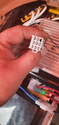

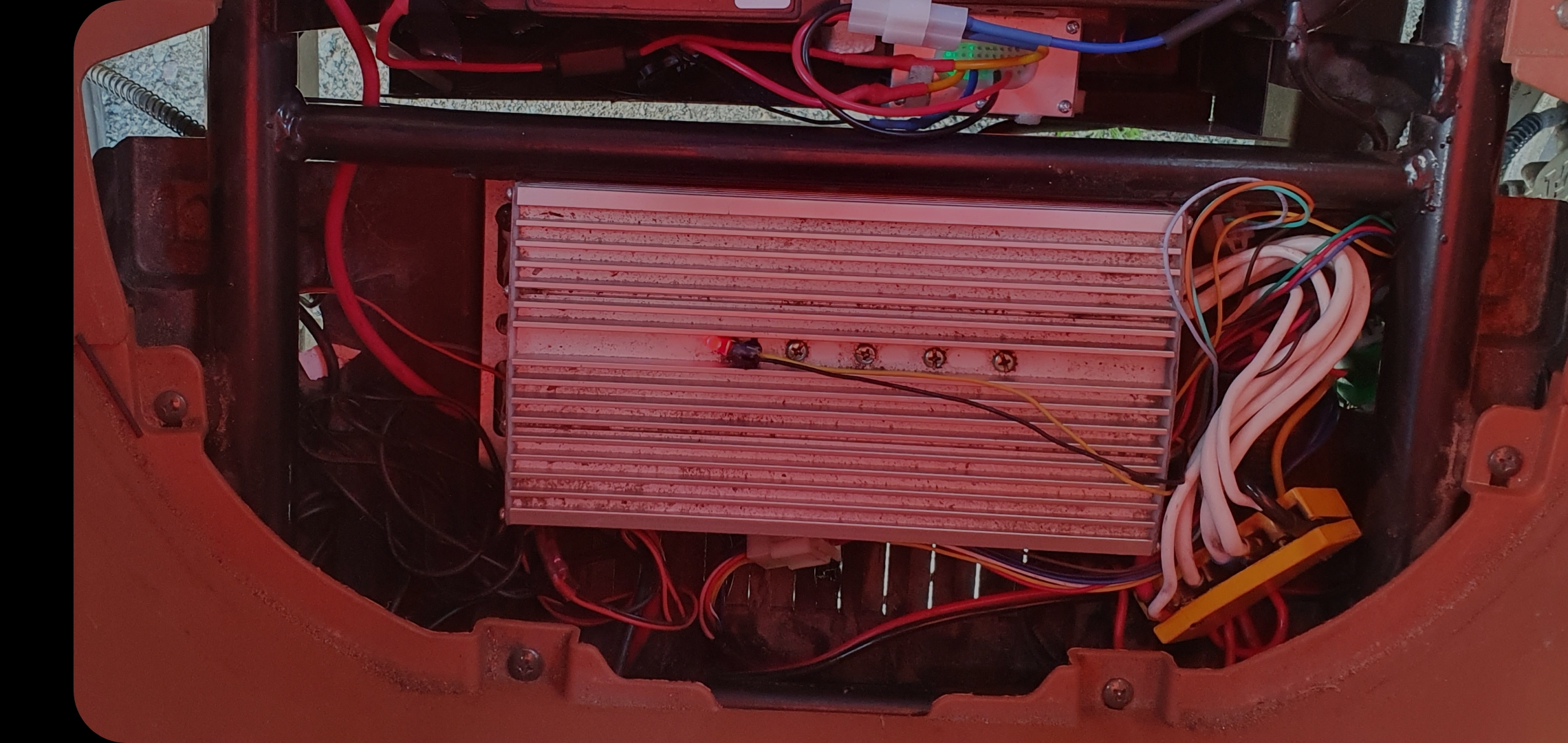

Moin moin leute, hat jemand schon erfahrungen gemacht ein neuen Controller einzubauen? Oder evtl ein link von einem passenden Controller. Habe ein Motor mit 1500w ( 72v ) mein jetziger Controller wird ständig zu heiß und den kann man kein gas mehr geben, bis er wieder etwas abgekühlt ist. Danke schonmal.

Ist war nicht die Lösung auf deine Frage aber ich hab eine andere lösung für einen Übergang.
https://amzn.eu/d/3jtHP3a
Ich hab diesen Lüfter als 90mm Version in meinem Roller. Einfach auf die 12v Leitung hinter dem converter und schon läuft er wenn man ihn startet und der Controller zu warm wird.

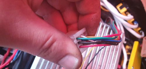

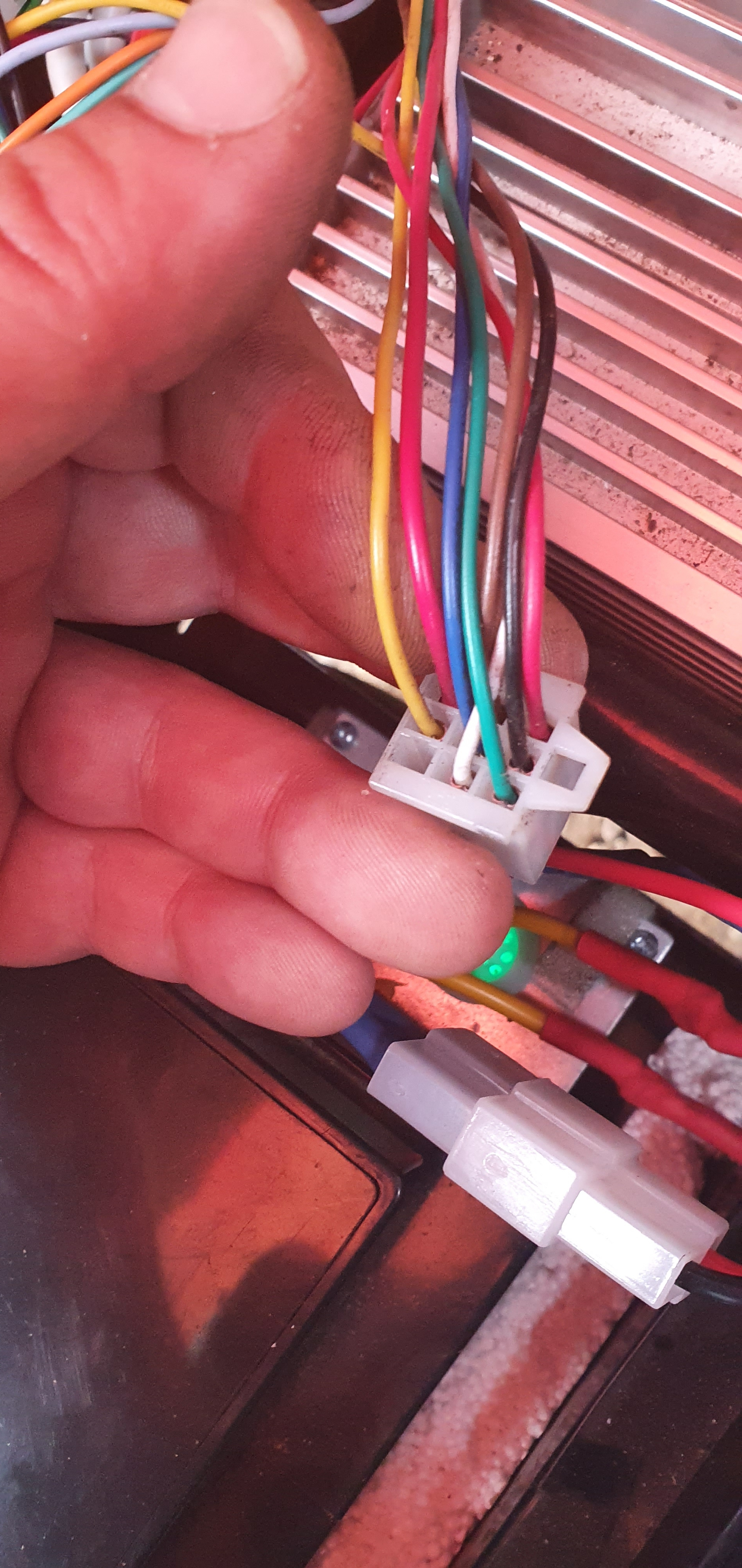

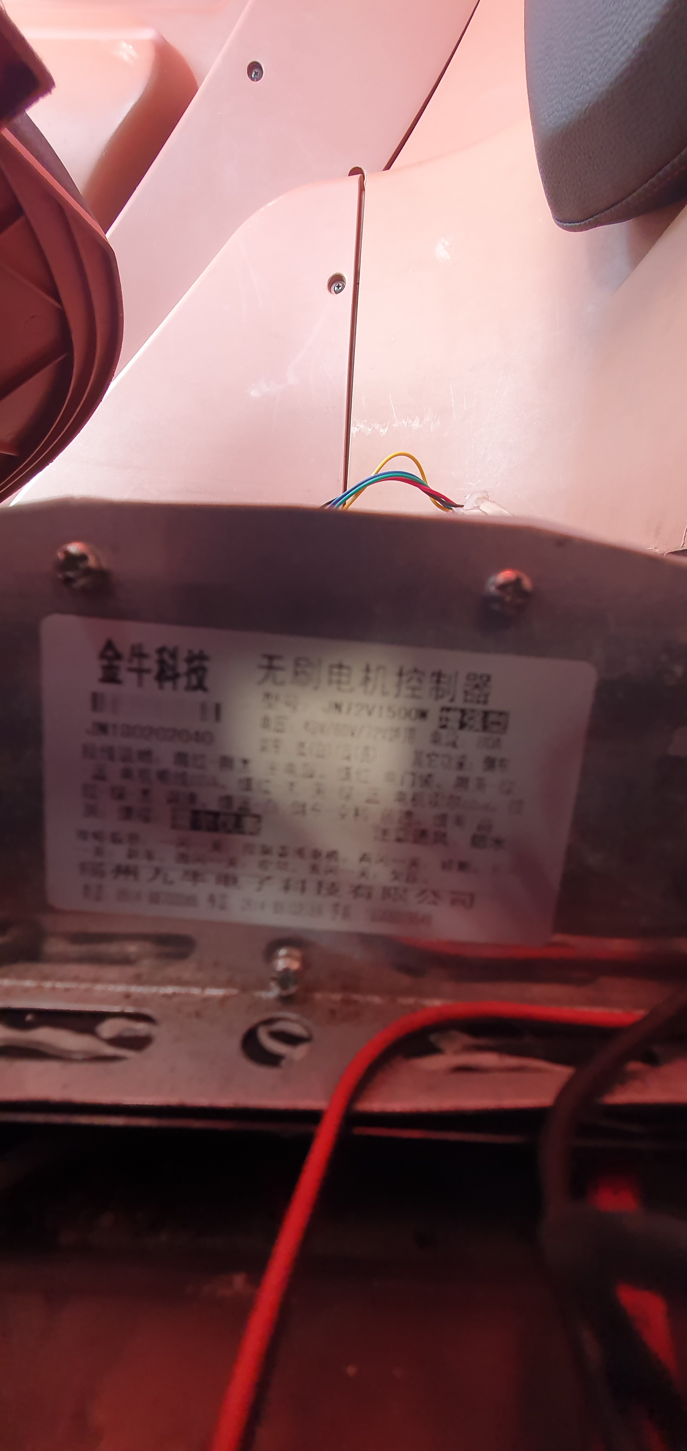

Hey, okay aber ich möchte gern ein neuen Controller. Ich habe mir jetzt schon einige auf Amazon angeschaut doch weiß ich nicht so recht welcher passen könnte mein jetziger Controller hat nur ein Stecker worüber alles läuft und halt die hall Sensoren vom Motor über ein zweiten Stecker. Der jetzige Controller ist schon ein Austausch Controller original war mein kabinenroller ein 45 Ger ( Papier noch vorhanden ) den hat der vorbesitzer ein Controller eingebaut der auf 30-35 kmh limitiert ist. ( 25ger papier auch vorhanden ) würde gerne ein Controller haben den man schalten kann ( mein jetziger hat keine 2 Kabel für die Geschwindigkeit )
Evtl hat ja schon jemand ein anderen Controller ( fürs ebike, escooter, eroller usw ) eingebaut und kann mir sagen worauf ich achten muss. ( den Stecker muss ich wahrscheinlich anpassen, das ist mir klar )

Ja habe mir jetzt den votol em100 gekauft.
