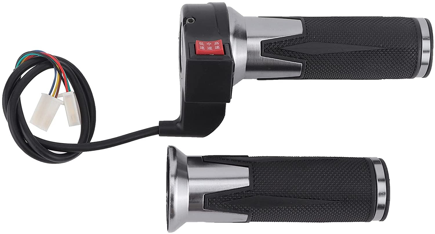

Suche für meinen Kabinenroller Tol t414 einen Ersatzgashebel kann mir jemand helfen gruß Jonny
- Beiträge: 6882
Re: Gashebel für Tol t414
Hallo Jonny und Willkommen im Forum,
wenn das Gas auch im TOL T414 über einen Drehgriff rechts am Roller-Lenker betätigt wird, kannst Du da vermutlich auf Teile anderer Roller zurückgreifen.
Hast Du schon versucht, das Originalersatzteil beim Händler zu bekommen? Da würden dann alle Stecker die passenden sein.
Jede Alternative heißt vermutlich dass Stecker gecrimpt oder Leitungen umgelötet werden müssen.
Meine Befürchtung ist, dass dein Modell schon eine Kombination aus Bedienheinheit und Gasgriff hat, die komplett getauscht werden muss.
Finden konnte ich da nur soetwas mit chinesischer Schrift:
https://de.aliexpress.com/item/10050016 ... 1590%21sea
https://de.aliexpress.com/item/10050037 ... 4501%21sea
Dieser 3R-Roller von NOVA, der ähnliche Griffe hat, braucht seit 2019 diese Kombination:
https://www.nova-motors.de/ersatzteile/ ... t-gasgriff
Vorher hatte er getrennte Teile für Bedieneinheit und separatem Gasgriff:
Falls es so aussieht (Zwischenstück mit Sensorik zwischen Bedieneinheit und Griff), reichte es alleine den Drehgriff(mit eigener Sensorik) zu tauschen.
https://de.aliexpress.com/item/10050043 ... 4402%21sea

selbst wenn man dessen Kabel ggf. nicht sehen kann, wäre es gut wenn Du ein Foto der bisherigen rechten Bedieneinheit mit Gas-Griff hier einstellen könntest.
Man könnte da vielleicht erkennen, welche Schaltfunktionen/ Fahrstufen bisher vorhanden sind.

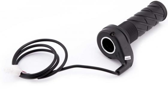

Für eine provisorische Lösung (bis ein passenderes Teil aus China da ist) mag so ein Griff (oder einer ohne Fahrstufen) zwar gehen, aber mit Einschränkungen.
An dem Teil sind drei Adern Gas-Betätigung (rot, schwarz, grün) und die drei weiteren die Fahrstufen.

Der hier müsste gehen Didi und danke allen für eure Hilfe
