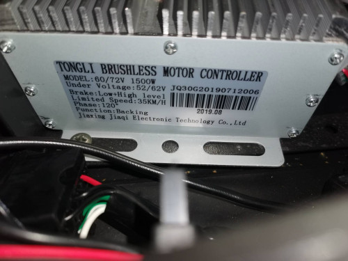

Foto vom Controllertypenschild hier einstellen. Ich habe gestern mit einem Mitsubishi 635ccm 57km/h geschafft.

Das ist der verbaute Controller.

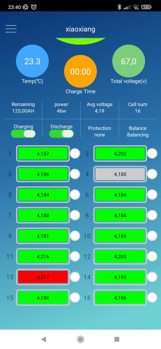

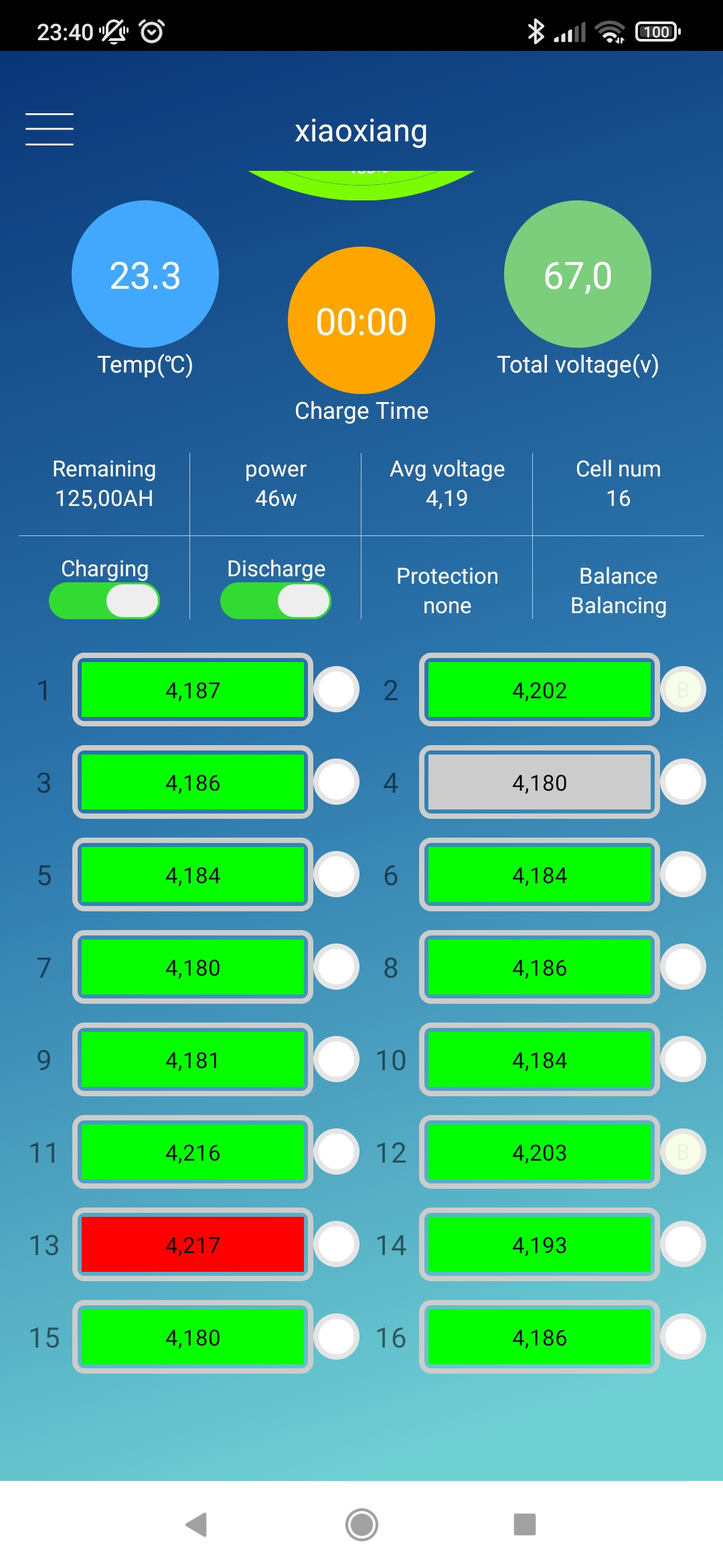

Servus Günther, laut BMS sogar 125Ah zu 67V . Bis auf den Akku und das Ladegerät ist alles Standard Tol Kabinenroller.

Re: 45kmh
67 Volt Spannung hat der 16s-Akku aber nur beim Ladeende (Ballancing würde nicht schaden).
Interessanter wäre, wie stark die Akku-Spannung unter Volllast zurück geht. Werden da am Eingang Controller evtl. kaum noch 60 Volt unter Volllast erreicht, liegt die niedrigere Geschwindigkeit vielleicht auch am Akku oder dessen dünn dimensionierten Zuleitungen. Ein 1.500 Watt-Controller hätte aber wohl auch versorgt mit mehr als 60 Volt Mühe, Motor und Fahrzeug auf 45km/h zu bringen.
(Zumal ein Controller mit Speed Limit 35km/h bezogen auf eine bestimmte Radgröße)
Selbst bei leichten Rollern wird da in der Regel ein 17s-LiIon-Akku (3,6Volt mehr Nennspannung) und (trotz nur halbem Gewicht) eine 1.500Watt-Nennleistung-Controller-Motor-Kombination installiert, damit es bei den 45 km/h stimmt.
Mit schwerem Kabinenroller und 16s: 58Volt(Nennspannung)-Akku, reicht es vielleicht generell nicht für die "bis zu" Geschwindigkeit.
PS: Wer hat die Kapazität 125Ah in der BMS-App denn eingestellt? Ich stelle da lieber Werte ein, die ich schon mal aus dem Akku herausbekommen habe, damit ich nicht mit Anzeige "Restkapazität = 25Ah" und Akku leer liegen bleibe.

- Beiträge: 6502
Re: 45kmh
Durch die Back EMF (Gegen EMK) ereicht der Motor bei 60V seine max. Drehzahl. https://de.aliexpress.com/item/32889540 ... 27dbkvr7Al Man braucht einen Controller mit der Möglichkeit der Feldschwächung (höhere Prozessorleistung des Controllers erforderlich - die günstigere ML-Serie kann das nicht). Mit dem Sabvoton sollten + 10km/h möglich sein. Dem Motor wird dann eine höhere Leistung abverlangt.
Überlegt man sich das im Nachhinein anders, wäre ein kaum teurer SVMC72150 im Wiederverkauf besser zuverkaufen. https://de.aliexpress.com/item/10050016 ... 27dblRnxMv Einem 1.500W Motor sollte man nur wenige Minuten z.B. 3.000W abverlangen.
