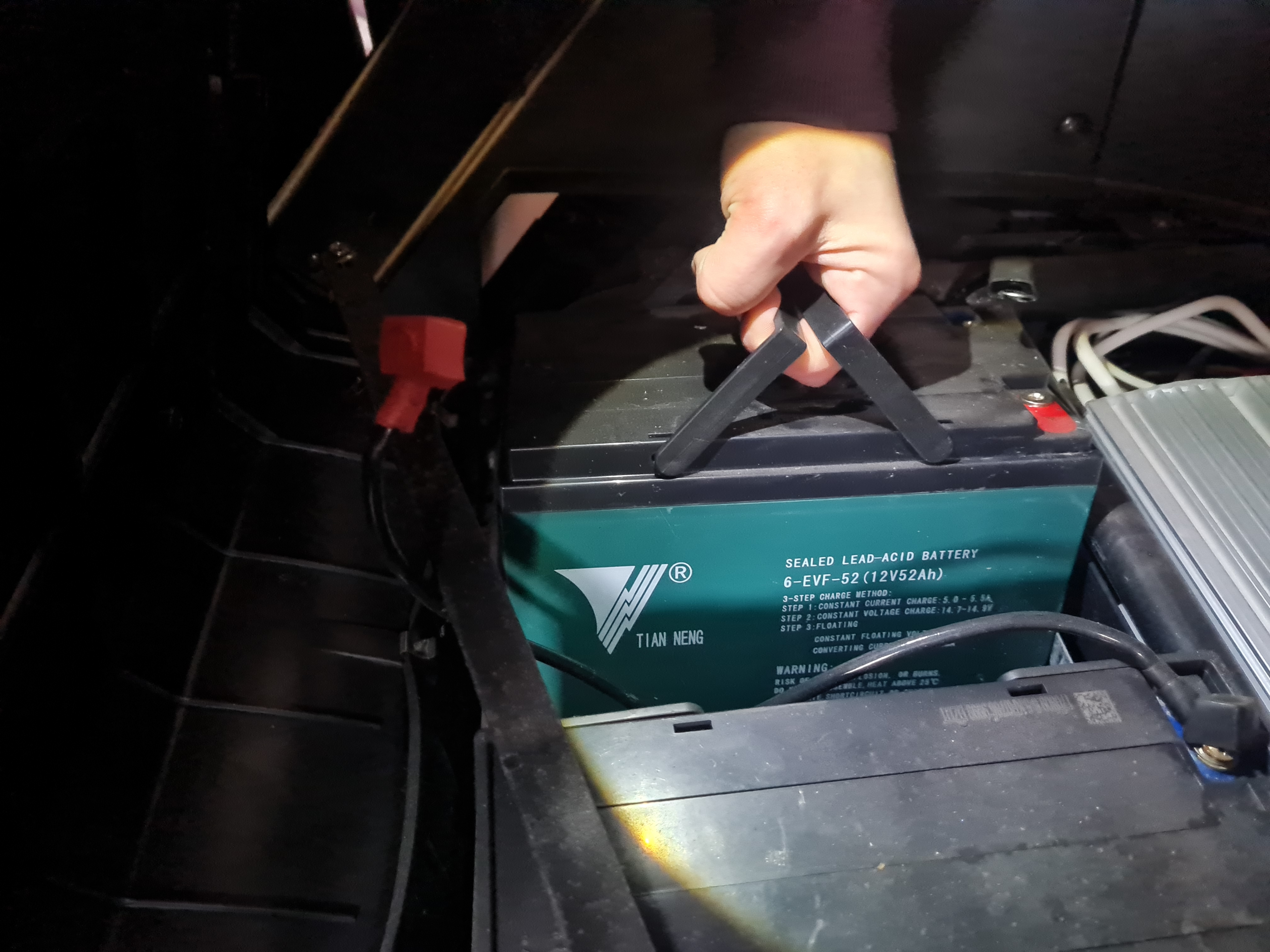

Wir konnte es nicht so wirklich ausmessen da sie so übereinander verklebt sind man bekommt sie nicht wirklich auseinander.
Würde mir jetzt gerne neue bestellen habe aber das Problem das ich diese nicht finde weil ich die Batterie die ich drin habe nirgendwo in den Maßen bekomme. Und die die hier in dem forum empfohlen wurden sind alle zu breit :shock: .
Die Maße sind 22,4 cm lang, 13,5 cm breit und 18 cm hoch.
