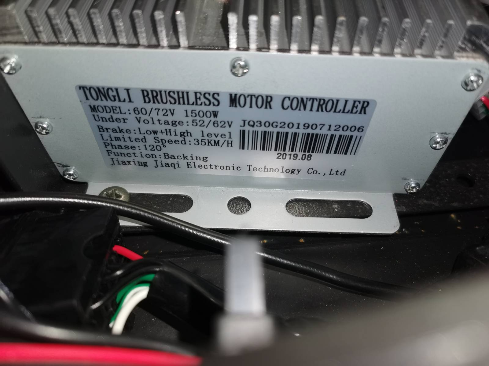

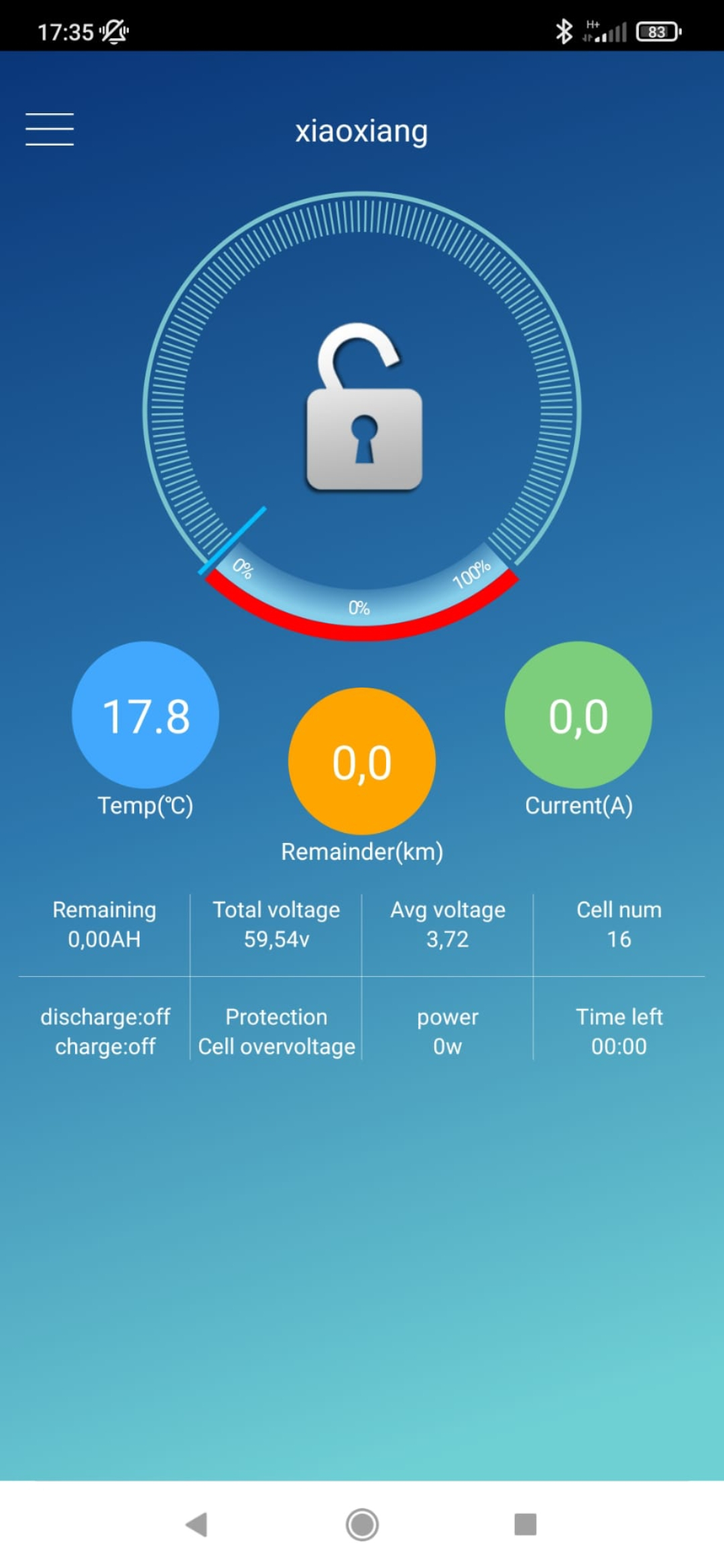

Da finde ich biss jetzt nichts zu. Kennt das Teil eventuell jemand?

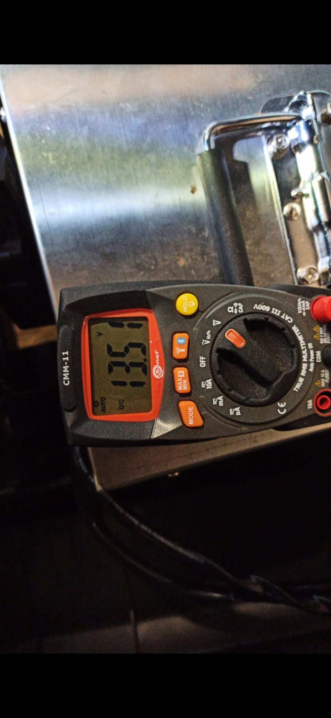

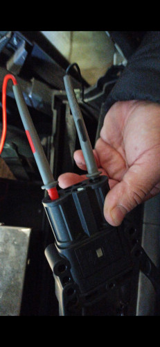

Das Ladegerät landet mit 67V. Aber ich bekomme nur 13,51V raus????
Bin gerade etwas überfragt :? :?

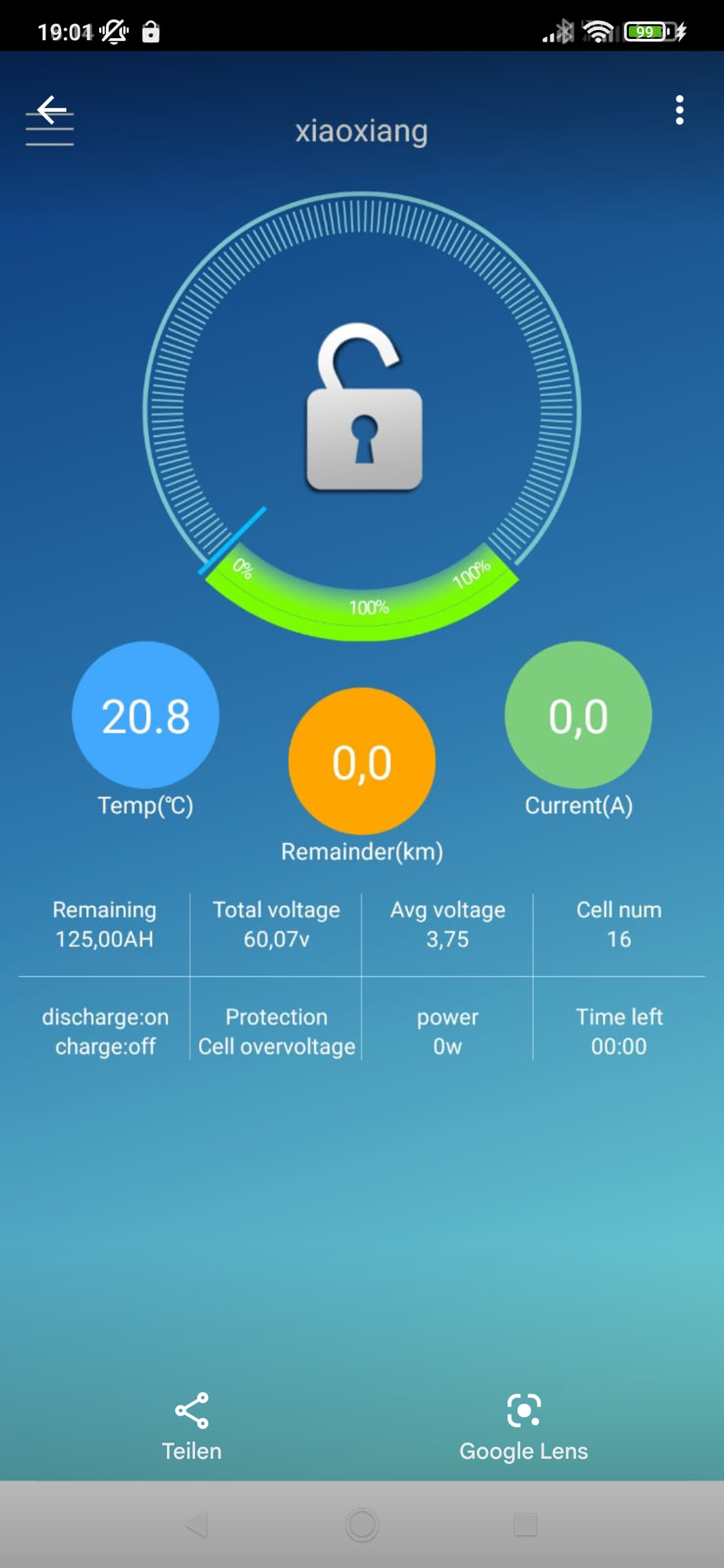

Wie power Freischalten????
E-Buddy's Ihr Partner bei Elektrischen Leichtkraftfahrzeugen und mehr
https://ebuddys.at/

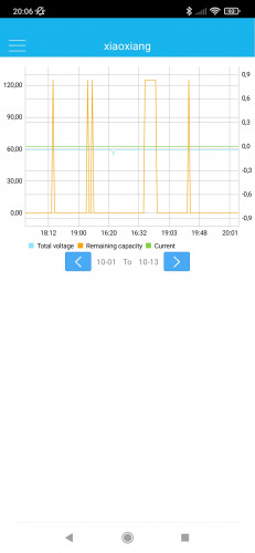

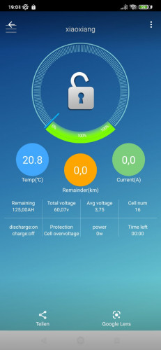

Beiträge: 19411
Re: Batterieprobleme beim Tol T414
Entweder den Schieber namens "Charge" (Laden) oder "Discharge" (Fahren) aktivieren.

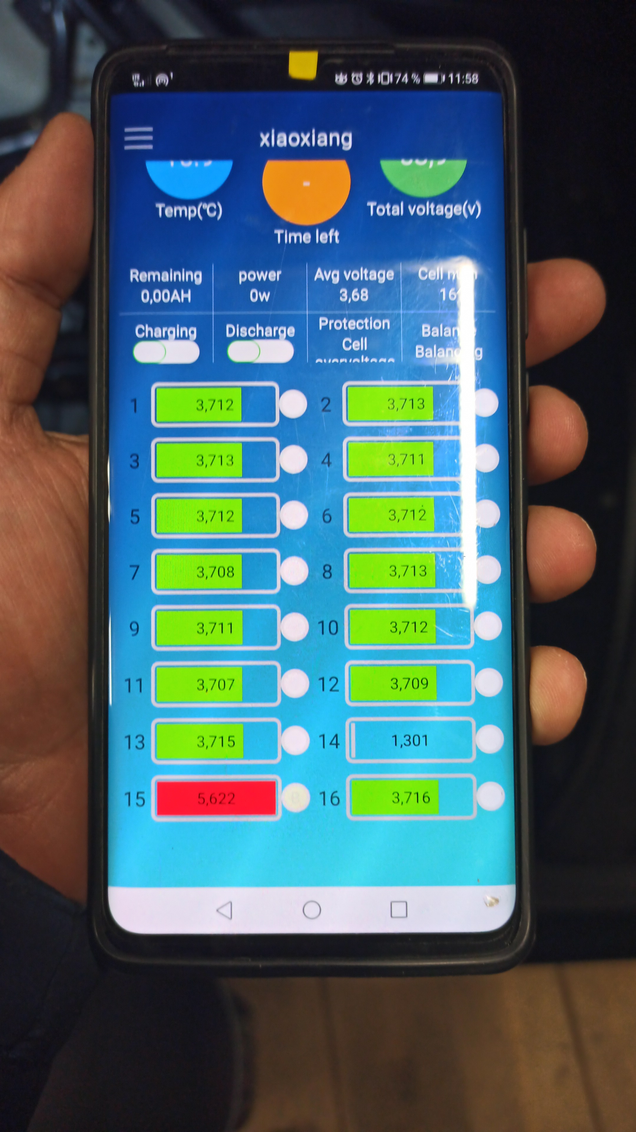

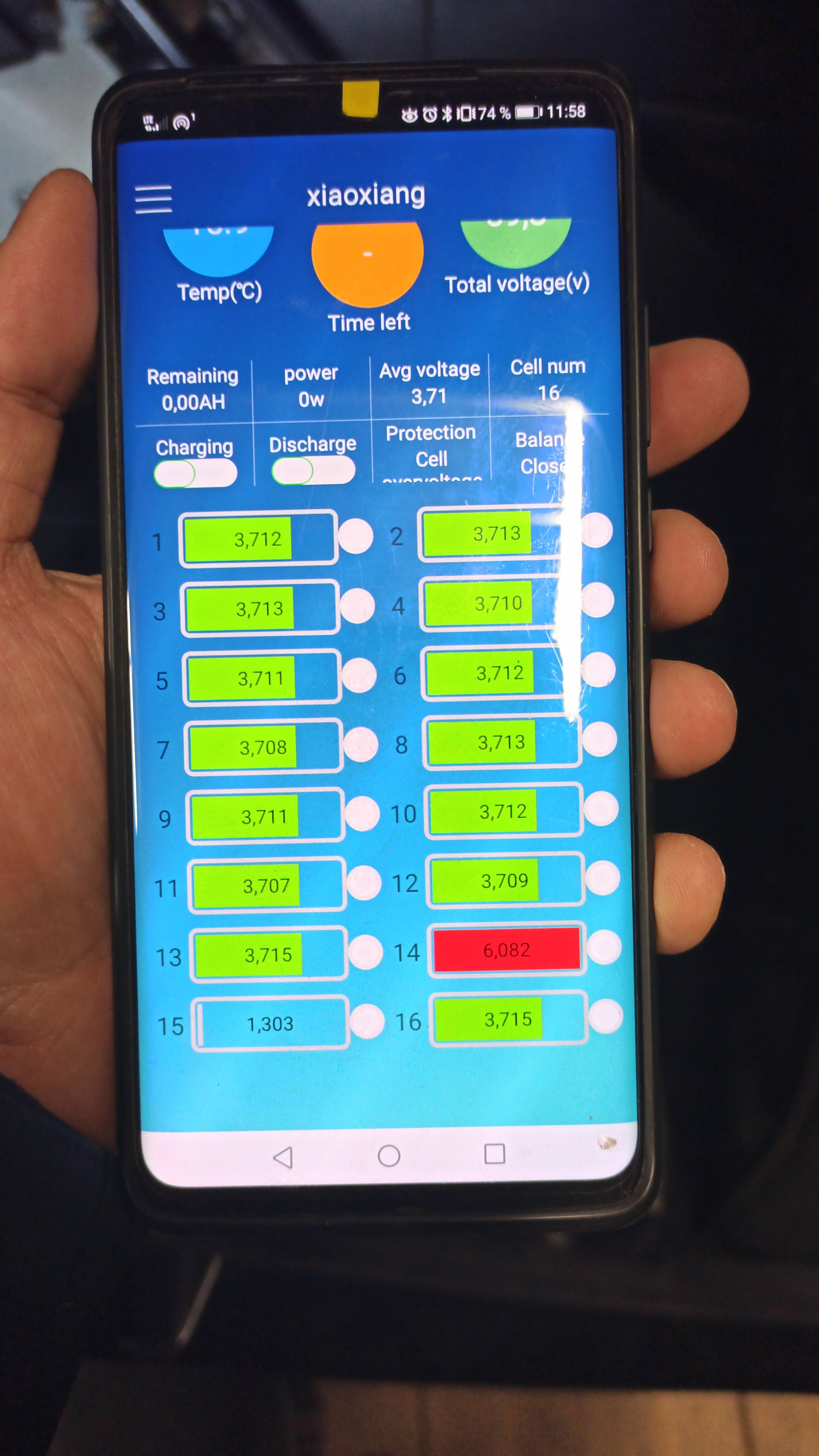

Merkwürdig, Zellen 14 bzw. 15 weisen Unterschiedliche Spannung auf.
Gruß Günter
Beiträge: 6502
Beitrag von Peter51 »
Da gibt es ein riesiges Problem mit dem Akku. Zellen 14 und 15 sind defekt!
