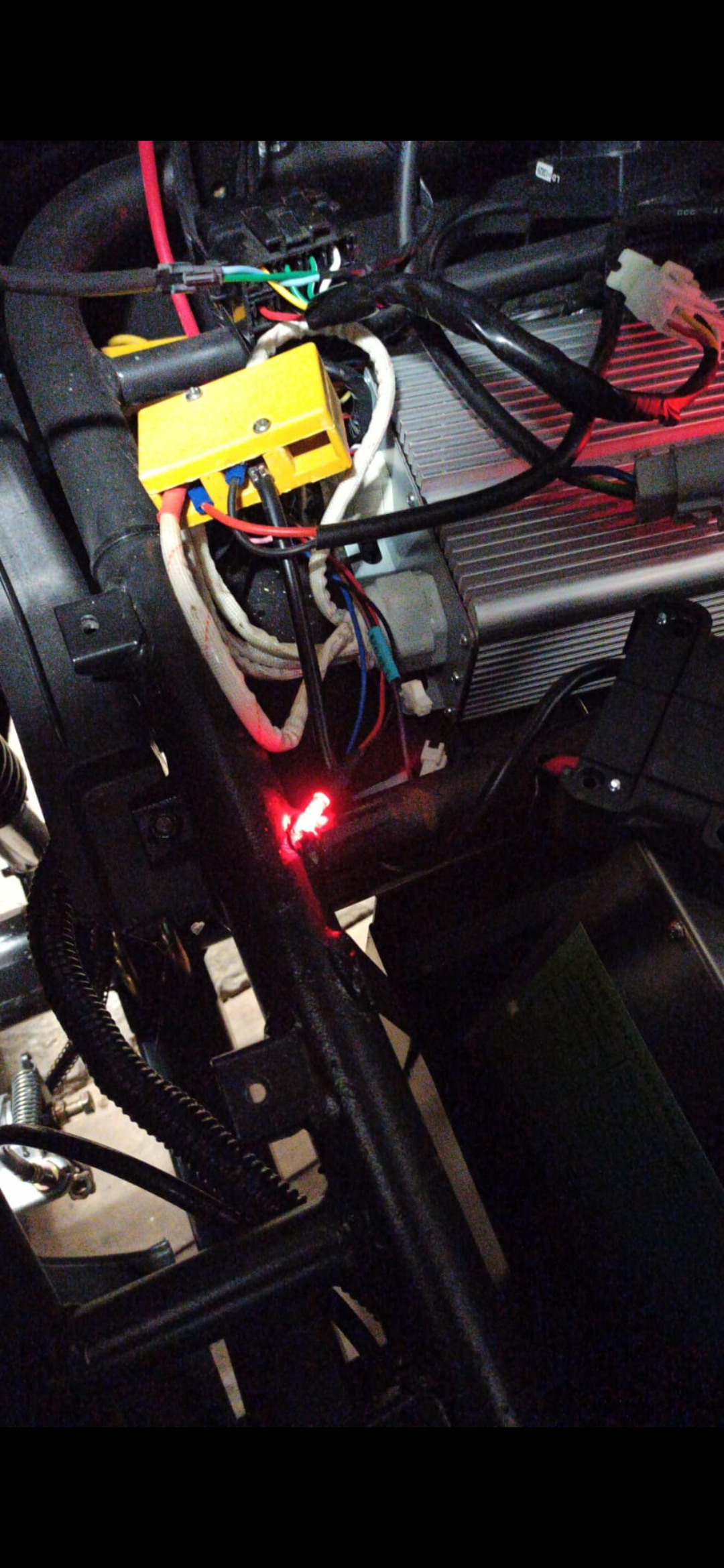

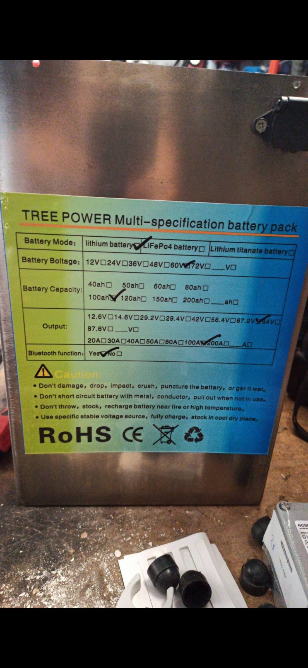

Hallo zusammen, ich hab mir einen 60V 100Ah Lithium Akku eingebaut.
Nur leider hab ich jetzt das Problem das die Lizzy nicht fährt!
Hab kurz Strom ca 1-2 Sekunde und dann ist wieder alles finster.
Beim Controller hinten blinkt dann eine einzelne LED kurz rot. Bitte dringend um Ratschläge!
Danke

Das blinken versuchen zu entschlüsseln und mit der Nummer des Controller bei goggke suchen. Ist bestimmt nur ein Kabel ab oder Sensor kaputt.
