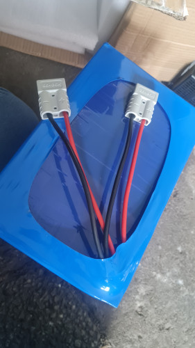

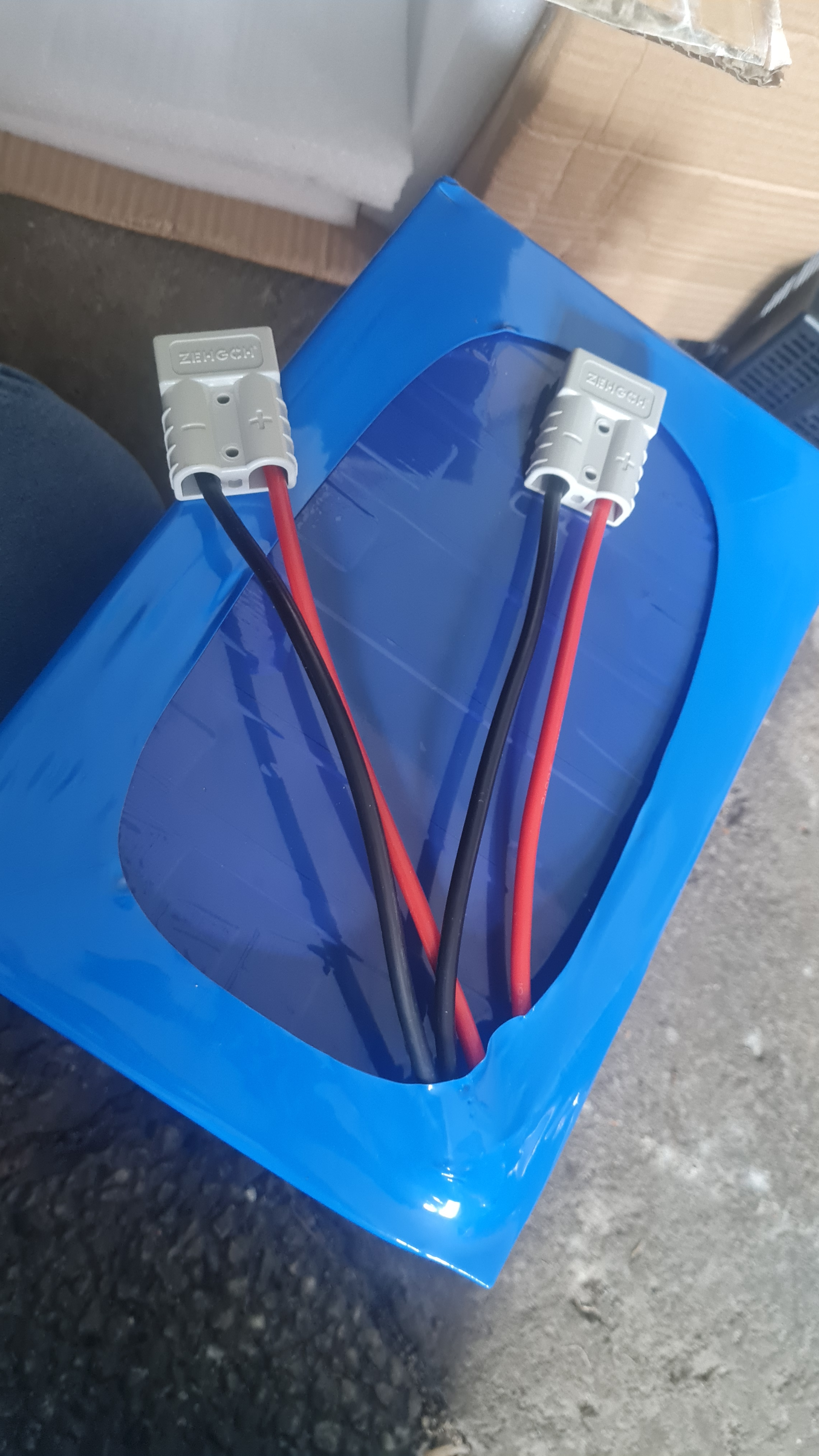

Der neue Akku hat 2 Anderson Stecker dran.

Wir haben leider kein Spannungsmesser zu Hause.
Und ich hab jetzt mal ein Foto gemacht da ist kein dünneres Kabel dabei.

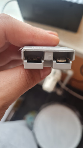

So ich habe jetzt alles für den Umbau da.
Wollte die Batterie jetzt laden und da kamen funken aus dem Stecker
. Ich hab sie von Aliexpress angeschrieben die meinten das wäre normal bei Kontakt. Stimmt das ? Und ich denke das der Anderson vom ladegerät drin verbogen ist könnte das sonst auch ein Grund sein ?
Lg
Lg
