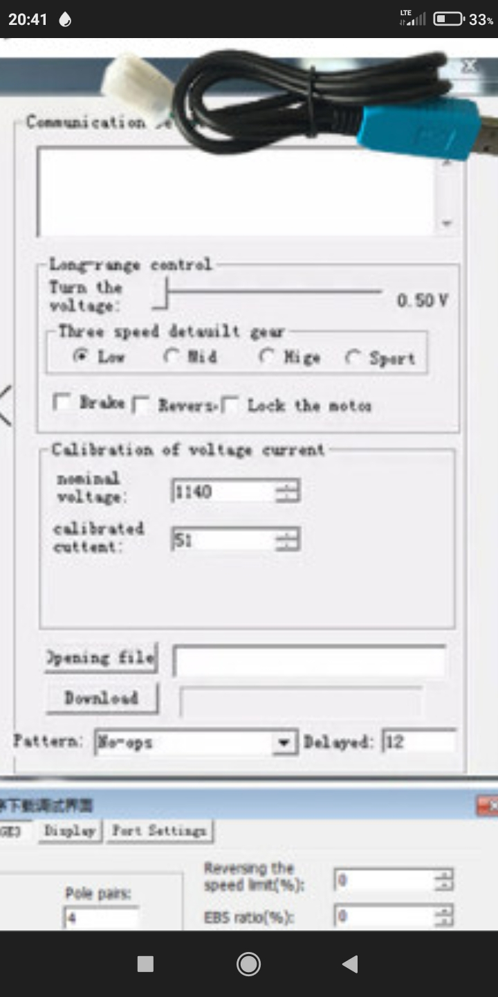

So wie ich das sehe bzw. verstehe muss der Controller vom PC aus über USB Programmiert werden und im Zuge dessen wird auch die Geschwindigkeit eingegeben .
Es gibt wohl 3 Stufen.
Leider etwas unscharf .

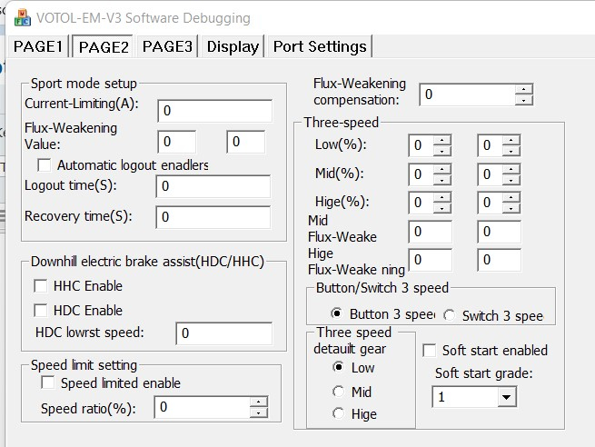

Re: Tol 1500 dzk mit sabvoton svmc7280
genau, Speed Limit sowie drei Fahrstufen (low, mid, high) kann man in der PC-Software einstellen und dann im Gerät abspeichern.
Die Umschaltung Fahrstufe 2-mid (z. B. auf 25 km/h einjustiert) nach Fahrstufe 3-high (z. B. auf 45 km/H) kann so eingestellt werden,
dass zusammenstecken von zwei Kabeln Stufe 3 aktiviert und der Votol beim Trennen der Kabel auf Stufe 2 zurückspringt (wenn passende Steckverbindungen an den Port13- und Port14-Kabelenden angebracht werden)
