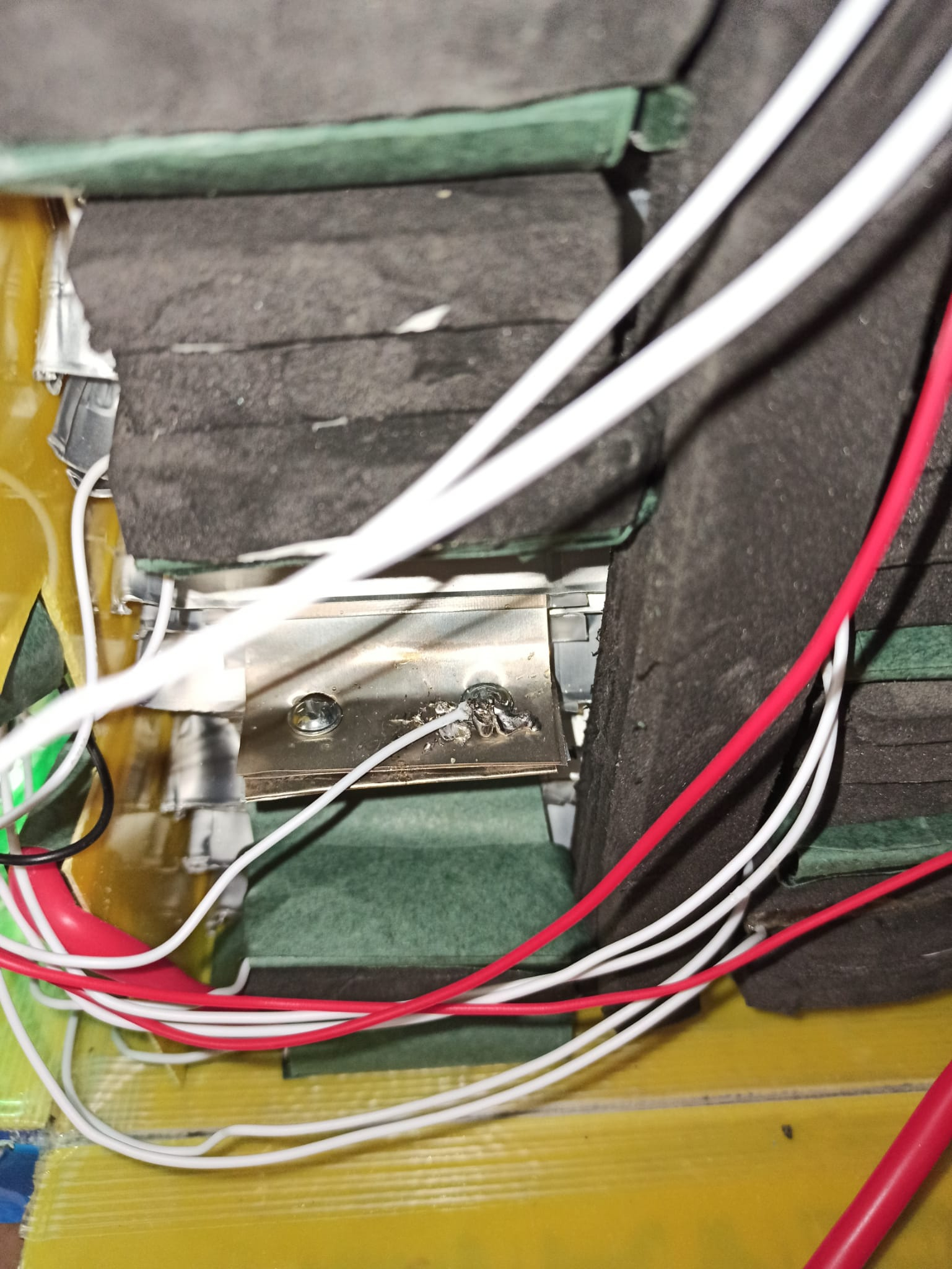

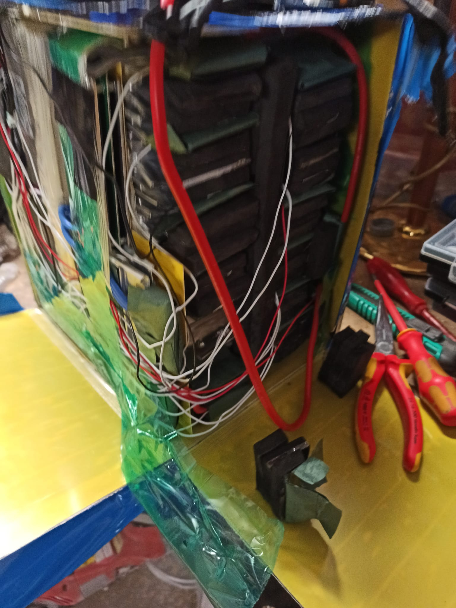

nach jetzt ca. 1700km viel mir unterm fahren der Strom kurz aus. Stehen geblieben Zündung, geht wieder. Komisch. Das kommende WE hab ich den Akku wieder ausgebaut und den Fehler gefunden. Diese China Akkus sind eben Qualitativ nicht 100% gebaut. Aber nachdem ich diesmal alle Löttstellen durch Isolierte Ring-kabelschuhe größe 0,5-1,5mm² M4 ersetzt habe passt es jetzt.
Hoffe dauerhaft.

Auf den Bildern sehe nirgends isolierte Ringkabelschuhe - war das der bedauernswerte Zustand VOR Deinem Upgrade?

Man sieht die zusammengeschraubten Laschen der Pouches. Das Balancerkabel ist mit einem Lötklecks befestigt...

Ja! Leider hab ich dann das Fertigstellungsfoto nicht mehr gemacht...aber seit dem fixen der Schwachpunkte läuft die Lizzy einwandfrei.
